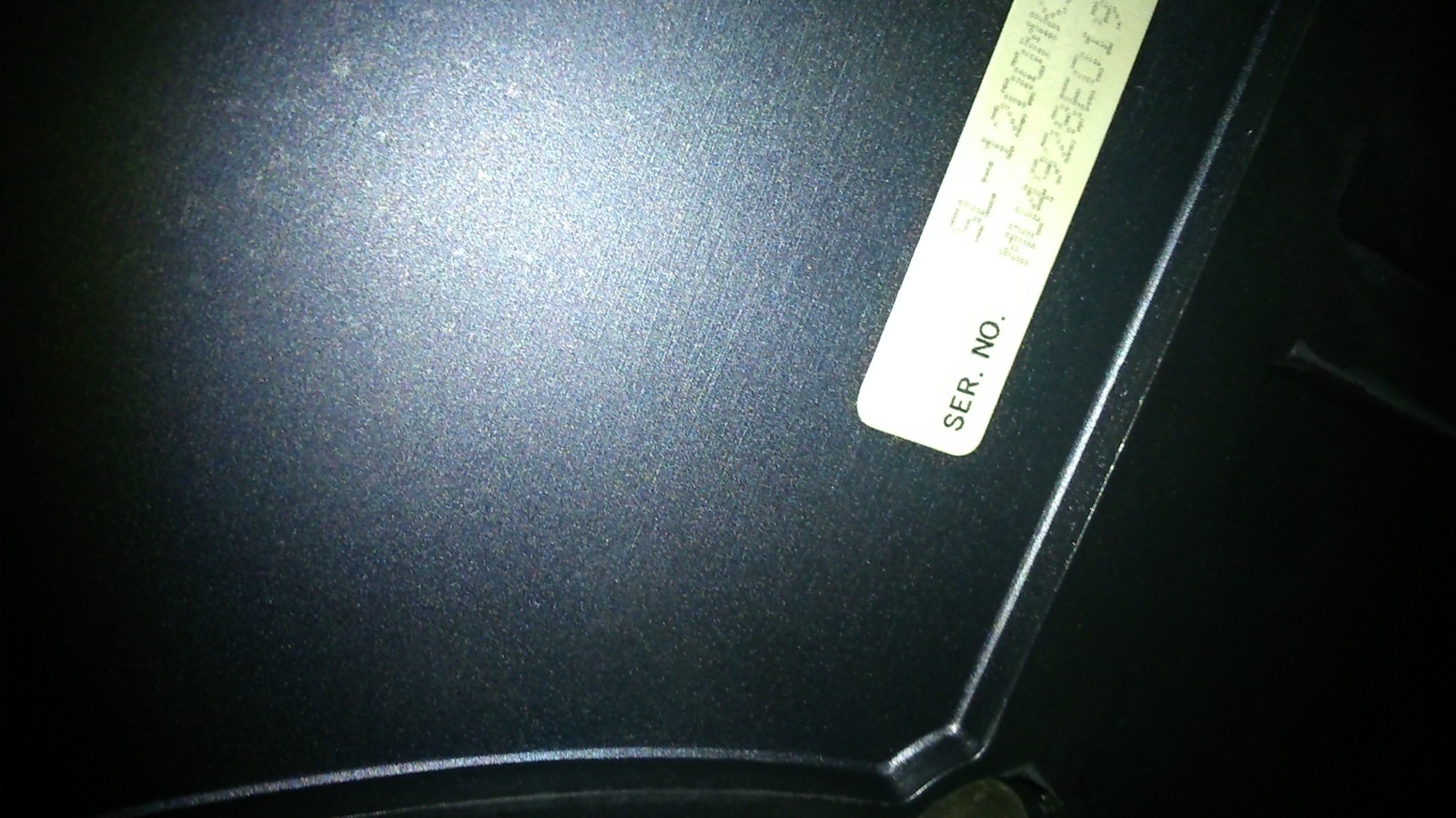

δες σε αυτό το σημείο
20
16

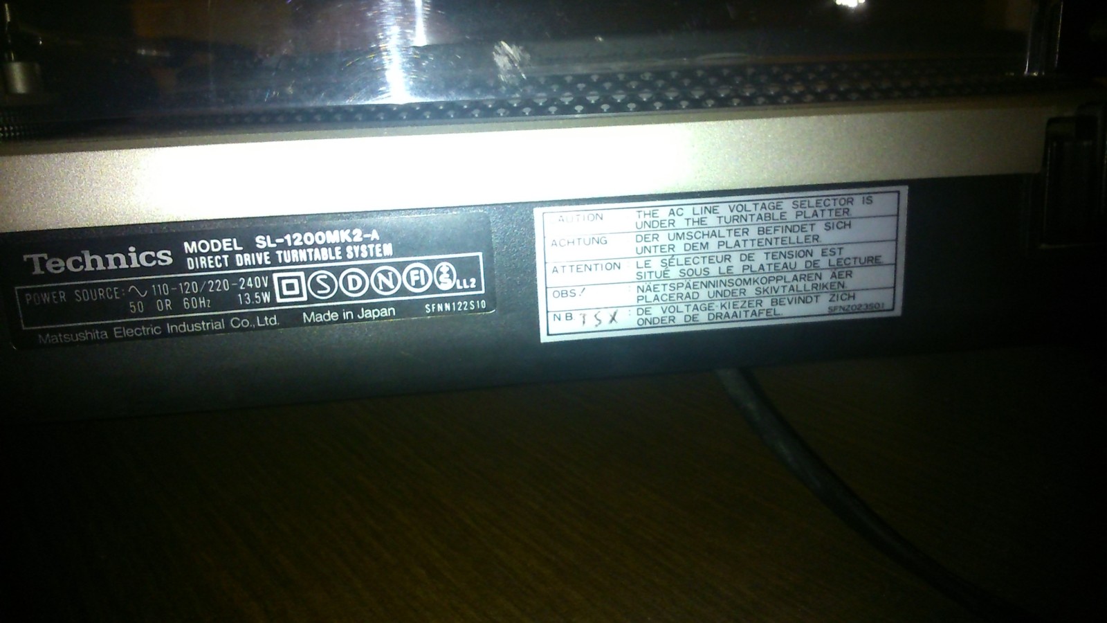

κατω δεξια? Κατι για voltage λεει...
Δεν εχει καν ετικετα εκει που μου δειχνεις.o_O
Μαλλον διπλα στο made in japan ειναι..
376
250
εκει που κοιτας αριστερα εχει ενα αυτοκολητο που λεει serial number
20
16
SeasideGR is the winner! Ειναι οντως απο κατω.Αποκωδικοποιηστε το μου καποιος...δεν το'χω :hi:
