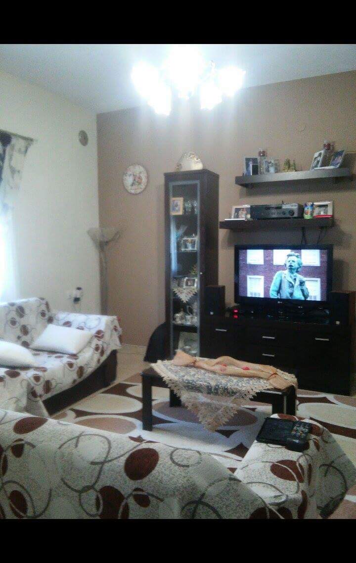

Δεν με ικανοποιει ο ηχος των dali 1 σε χαμηλες εντασεις, δεν ακουω ποτε σε υψηλες εντασεις, θελω κατι με 500 ευρω το πολυ...
Ο ενισχυτης μου ειναι ο yamaha r-n402d
Ο χωρος μου ειναι αυτος

Και θα τα ακουμπησεις πανω στο επιπλο η θα παρεις βασεις ? Θα εχεις θεμα στο επιπλο πανωπρεπει ν το σκεφτεις κ αυτο

Τα ηχεία πρέπει παύση θυσία να φύγουν πάνω απο το έπιπλο και να ανοίξουν σε αποσταση, περιπου τοσο όσο απόσταση ακροασης. Απο τη φωτό μου δίνεται η εντύπωση πως ειναι πολυ κοντά μεταξύ τους.
Χρειάζεσαι βάσεις.
Για την κρυσταλιέρα δεν θα πω τίποτα σήμερα.

Τα δεδομενα ειναι πως
1) Ο φιλος μας θελει να τα αλλαξει τα ηχεια και σωστα κατοπιν της κοινη γνωμης
2) ειναι λαθος να τα τοποθετησει εκει που εχει τωρα τα zensor
3) Δεν μπορει να βαλει βασεις ηχειων λογω των παιδιων
Επομενως η ηχεια δαπεδου η τιποτα ... μονο η κρυσταλιερα!
