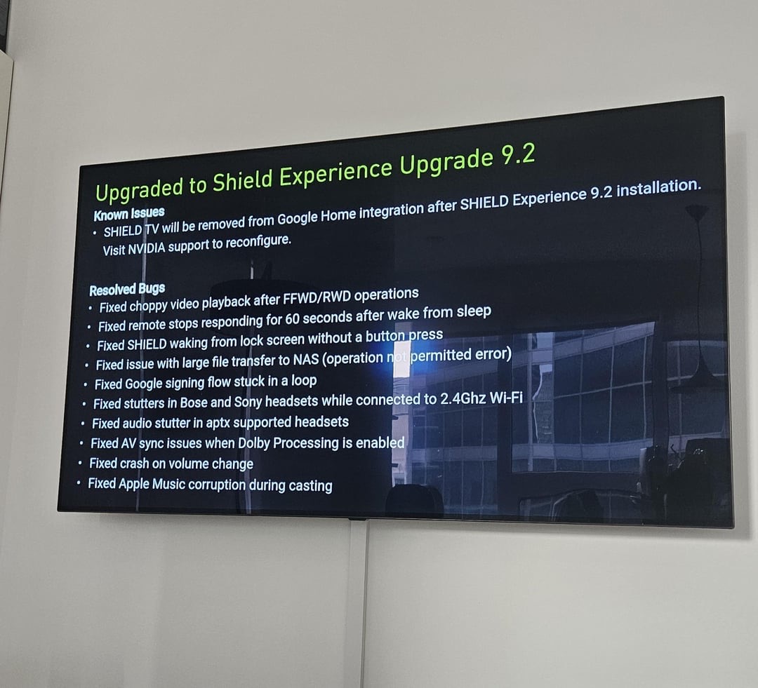

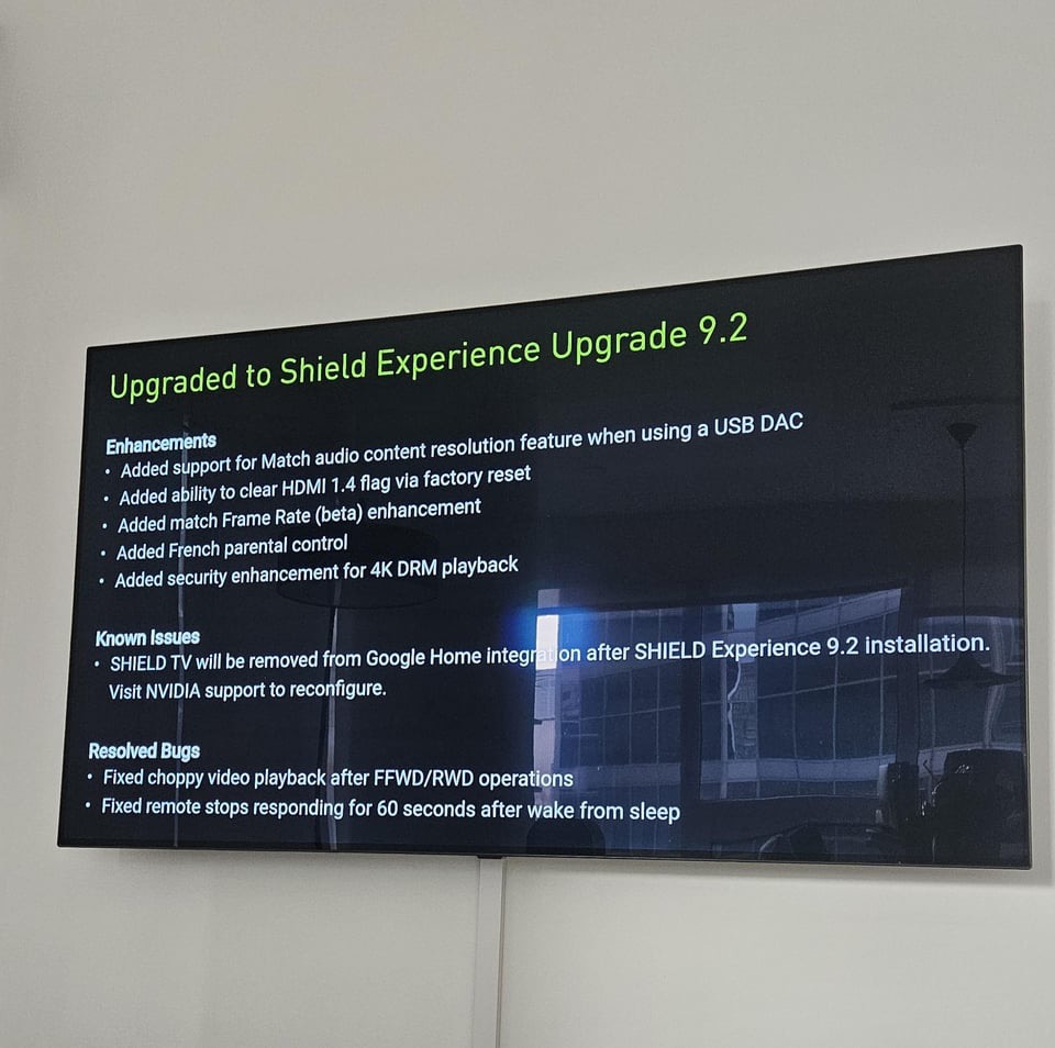

Έκανα και εγώ αναβάθμιση. Σαν να βλεπω καλύτερη εικόνα στο κεντρικό μενού η μου φαίνεται; Και το Netflix παίζει καλύτερα ειδικά σε hdr.

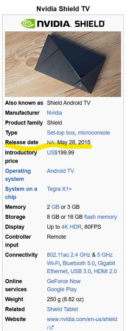

6 χρονια μετα το shield (2019) συνεχιζει να ειναι top
Ποιά 6 χρόνια...10 ολόκληρα να λές!!
Απίστευτο κ σοκαριστικό πάντως να είναι μια συσκευή σαν αυτή για 10 ολόκληρα χρόνια τοπ στην κατηγορία των media players...χωρίς σχεδόν κανένα ανταγωνισμό...με άμεσο επακόλουθο να μην κρίνει ακόμα αναγκαία την ύπαρξη επόμενης σειράς φαντάζομαι...

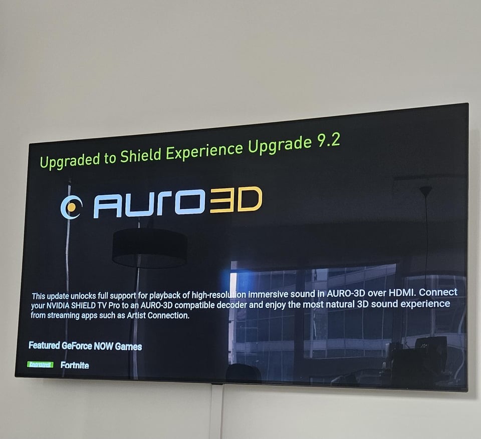

Δεν πέθανε ακόμη αυτό το άτιμο το Auro-3D? :biggrin:
Kάποιες ψυχές εδώ στο Ελλάντα και ακόμα περισσότεροι χρήστες του εξωτερικού από ξένα φορουμς , facebook κτλ , δεν αγόρασαν Anthem AV90 λόγω έλλειψης AURO 3D.....πηγαίνοντας σε άλλες αξιόπιστες λύσεις!!
