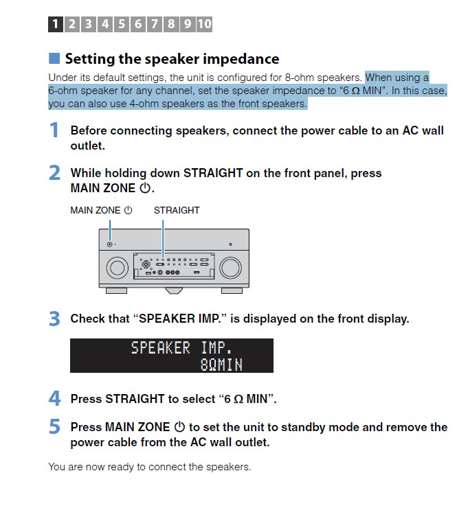

Στην πρώτη σελίδα και την φωτογραφία της πίσω όψης του ενισχυτή, είδα ότι αναφέρει στα 8 ohm αλλά και 6 και επίσης στα δύο μπροστινά αναφέρει 4 ohm min. Βάζοντας ηχεία 4 ohm στον Α3040 στα δύο μπροστινά κανάλια και 8 ohm στα υπόλοιπα, θα παίζει χωρίς προβλήματα τόσο σε δικάναλο όσο και πολυκάναλο; Υπάρχει κάτι που θα πρέπει να προσέξω;

Η ρύθμιση δίνει τη δυνατότητα για ενιαία είτε στα 6 είτε στα 8, σωστά; Άρα αν πούμε ότι θέλουμε να βάλουμε στα δύο μπροστινά 4ohm και στα υπόλοιπα 8ohm, τουλάχιστον από τα λίγα που καταλαβαίνω αυτό δεν θα είναι εφικτό;

Τα είπαμε πιό πάνω, δεν υπάρχει θέμα αν τα L-R είναι 4Ω και τα άλλα 8Ω.
