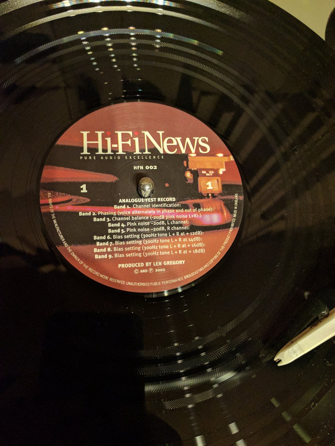

Με αυτόν τον δίσκο (κλασσικά εικονογραφημένα):
Μη προσπαθήσετε το τελευταίο κομμάτι, είναι αισχρότητα σκέτη. ;)
Έχει ένα μεγάλο κενό όπως βλέπετε στη μέση του δίσκου, που είναι ιδανικό για ρύθμιση. Υποτίθεται το έχω ρυθμίσει, ε, την έριξα την κεφαλή στο κενό και τράβηξα ένα βίντεο να δείτε τη χαζομάρα::p:D:gotcha::lol::lol:
Τελικά παίζει! Πάλι καλά που πάει λιιιιιιιγο προς το κέντρο, θετικό υποτίθεται. Τρίχες κατσαρές..

Πραγματικα ποτε δεν καταλαβα γιατι ξεκινα απο +12db
Οι περισσοτερες κινητου πηνιου, στα +8db δεν τα καταφερνουν!
55.280
137.936
Εντάξει, έχει νόημα το +12, άντε και το +14.
Το +16 είναι εξωπραγματικό, και το +18 αισχρότητα σκέτη.
