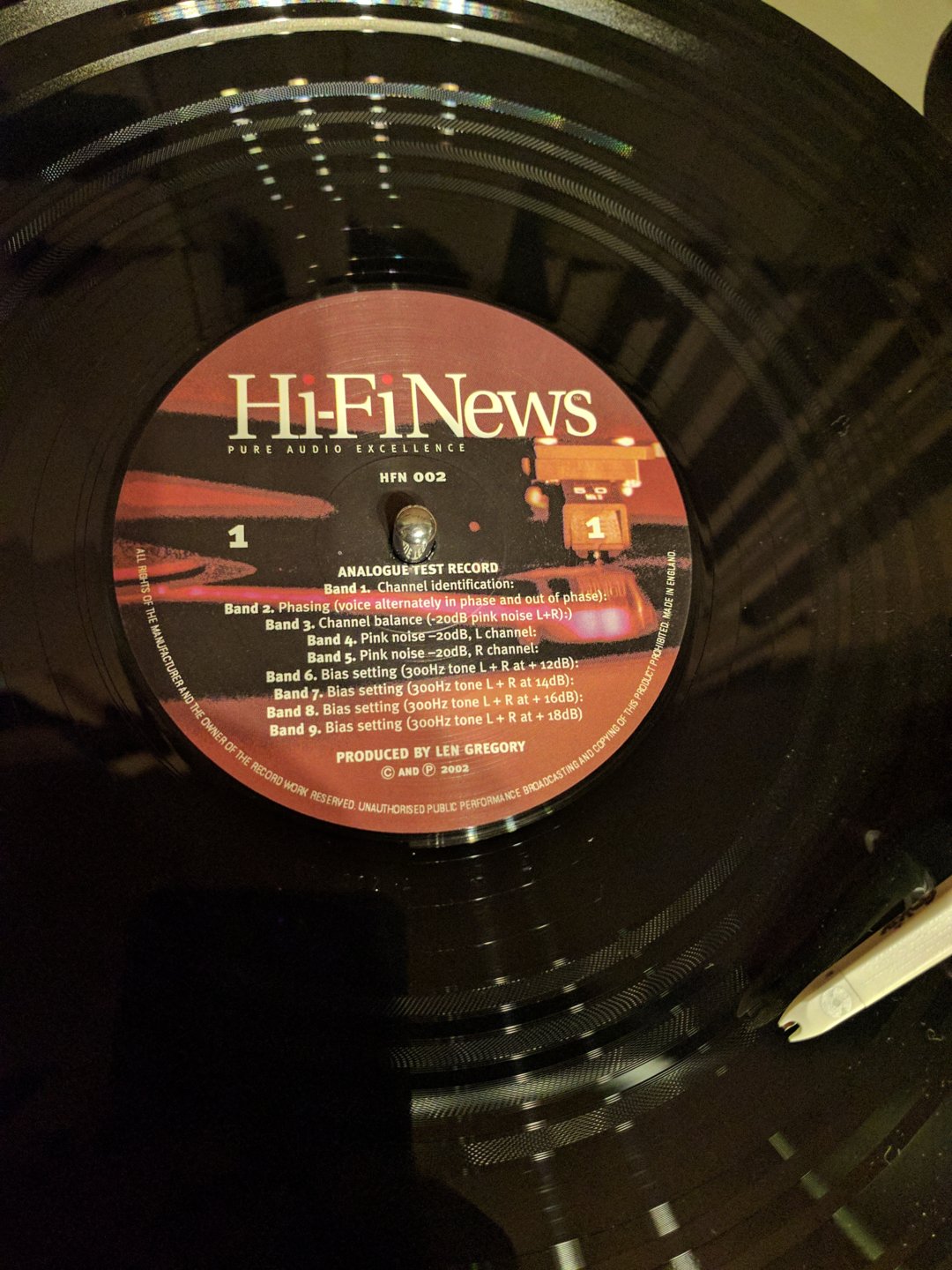

Με αυτόν τον δίσκο (κλασσικά εικονογραφημένα):
Μη προσπαθήσετε το τελευταίο κομμάτι, είναι αισχρότητα σκέτη. ;)
Έχει ένα μεγάλο κενό όπως βλέπετε στη μέση του δίσκου, που είναι ιδανικό για ρύθμιση. Υποτίθεται το έχω ρυθμίσει, ε, την έριξα την κεφαλή στο κενό και τράβηξα ένα βίντεο να δείτε τη χαζομάρα::p:D:gotcha::lol::lol:
Τελικά παίζει! Πάλι καλά που πάει λιιιιιιιγο προς το κέντρο, θετικό υποτίθεται. Τρίχες κατσαρές..
