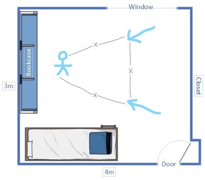

θυμίζω περίπου πως είναι ο χώρος. Η βιβλιοθήκη και το κρεβάτι μετακινούνται. Δεν χρειάζεται να είναι όπως τα έχω βάλει τα ηχεία, πιο πολύ μπήκαν σσαν παράδειγμα.

Στην πρωτη σελιδα ανεφερες ότι ο χωρος είναι μεγαλύτερος από 30 τ.μ. Εδώ βλεπω 3Χ4.
Με βαση το 3Χ4 όπως βλεπω στο σχεδιο.
Πισω από το ένα ηχειο εχεις παραθυρο και αριστερα μια βιβλιοθηκη.
Θεωρω ότι πισω από τα ηχεια οσο πιο στιβαρη επιφανεια εχεις τοσο καλυτερα (πολύ περισσοτερο όταν υπαρχει και σαμπ). Ενώ πιθανότατα πισω σου (στην πλατη) η βιβλιοθηκη θα ηταν καλυτερη λυση.
Αρα αν βαλεις στην πλευρα που γραφεις closed το ηχοσυστημα, την βιβλιοθηκη στην ιδια πλευρα (εκει που την εχεις) αλλα λιγο πιο προς το κεντρο (το κρεβατι επηρεαζει πολύ λιγοτερο, οποτε θα το βολεψεις καπου) νομιζω ότι όλα θα είναι καλυτερα.
Επειδη σ αυτη την περιπτωση εχεις μηκος 4 μετρα, αφηνεις ενα μετρο πισω σου, αρα καθεσαι στα 3 μετρα. Λογικα η μπαφλα του ηχειου θ απεχει απο τον πισω τοιχο περιπου μισο μετρο, οποτε θα καθεσαι στα 2,5 μετρα και αρα το τριγωνο βρισκεται εδω (2,5Χ2,5Χ2,5).
Μ αυτο σαν δεδομενο θελεις εννια ιντσες δορυφορο κι εντος μπατζετ (χμ, χμ). Δεν ειναι ευκολο. Με μια υπερβαση παιρνεις το .... https://www.skroutz.gr/s/7521626/Presonus-Eris-E-66.html
Βασικα δεν ξερω αν υπαρχει κατι άλλο σ αυτές τις ιντσες και να είναι πιο οικονομικο. Αν πας στις 8 ιντσες θα πρεπει να κλεψεις ακομη 30 ποντους τουλάχιστον (το τριγωνο θα πρεπει να είναι 2 εως 2,20 μ. η κάθε πλευρα). Όμως σ αυτή την περιπτωση εισαι εντος αρχικου οικονομικου σχεδιασμου. Στα ορια που εθεσες (250 ευρω το ηχειο εχεις 3-4 αξιολογες λυσεις)
Μελλοντικα παιρνεις και σαμπ της ιδιας εταιριας.
Οσον αφορα το σαμπ επειδή υπεφερα μεχρι να παιξει πολύ καλα. Εχω να πω το εξης.
Οταν τελειωσαν ολες οι ρυθμισεις (τις εκανε ο Κωστας EAR) μετα από λιγες μερες εκανα καποιες υποχρεωτικες μικροαλλαγες στην τοποθετηση του σαμπ κι αλλαξε το συμπαν προς το χειροτερο.
Για την ακριβεια, το εβαλα κατω στο δαπεδο με πολύ καλα αντικραδασμικα, το απομακρυνα κατά 20 ποντους σε σχεση μ αυτό που ηταν πιο μπροστα απο τον πισω τοιχο και χαλασαν τα παντα (μιλαω παντα για τη μουσικη)
Τωρα ειναι πανω σε μια βαση μεταλικη (αντικραδασμικα εχω κι εκει που παταει στη βαση το σαμπ αλλα και κατω απο τη βαση εκει που εφαπτεται στο εδαφος) περιπου 40 ποντους υψος, σχεδον κολητα στον πισω τοιχο και όλα είναι τελεια. Το δοκιμασα και αρκετα πιο ψηλα αλλα εδώ που το εχω τωρα είναι το καλυτερο. Παντα σε μενα. Αυτο δεν συνεπάγεται ότι παντου η συγκεκριμενη τοποθετηση θα ειναι η αριστη λυση.

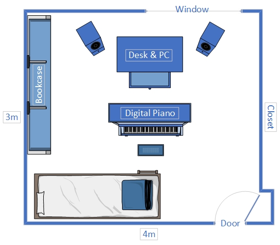

Ναι όπως βλέπετε κάποια δεδομένα σχετικά με τον χώρο και τα χρήματα έχουν αλλάξει δυστυχώς ή ευτυχώς! ο χώρος αρκετά μικρότερος, τα χρήματα περισσότερα ~350 κάθε ηχείο.
Μέχρι ώρα κοιτούσα τα Kali LP8/IN8 αλλά θέλω να δω καιαπο κοντά κάποια ζητήματα που συζητούνται γι αυτά στο internet. (υπολογίζω και ~250 για καλώδια, βάσεις, interface)
Σχετικά με την ηχητική περιποίηση:
Δεν ξέρω αν πρέπει να ανοίξω νέο θρεντ, φαντάζομαι εδώ είναι καλά.
Κοιτάζω και αυτό το κομμάτι καθώς είναι σημαντικό κόστος και θα οδηγήσει σε σαφώς καλύτερο αποτέλεσμα. Έλεγα να πάω σε κάποιες απλές συμβιβαστικές λύσεις για αρχή και στο μέλλον να εμπιστευτώ έναν επαγγελματία (λόγω οικονομικού δεν το κάνω τώρα).
Ο χώρος μου με εξαίρεση την βιβλιοθήκη είναι άδειοι τοίχοι.

Νομιζω οτι αυτη ειναι η σωστη τοποθετηση. Για την ακριβεια θα προτιμουσα το ακριβως αναποδο, επειδη θα ηταν ολα λιγο καλυτερα ζυγισμενα. Το ηχοσυστημα ακριβως στο κεντρο και η βιβλιοθηκη επισης.
Επειδη οι πλαινοι τοιχοι ειναι σχετικα κοντα θα χρειαστεις κι εκει διαχυση. Ισως λουφαρεις αυτη που θα ειναι στην πλατη σου λογω βιβλιοθηκης, χωρις ωστοσο να ειναι η ιδανικη λυση.
