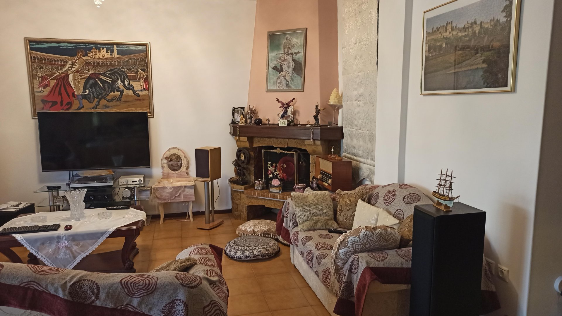

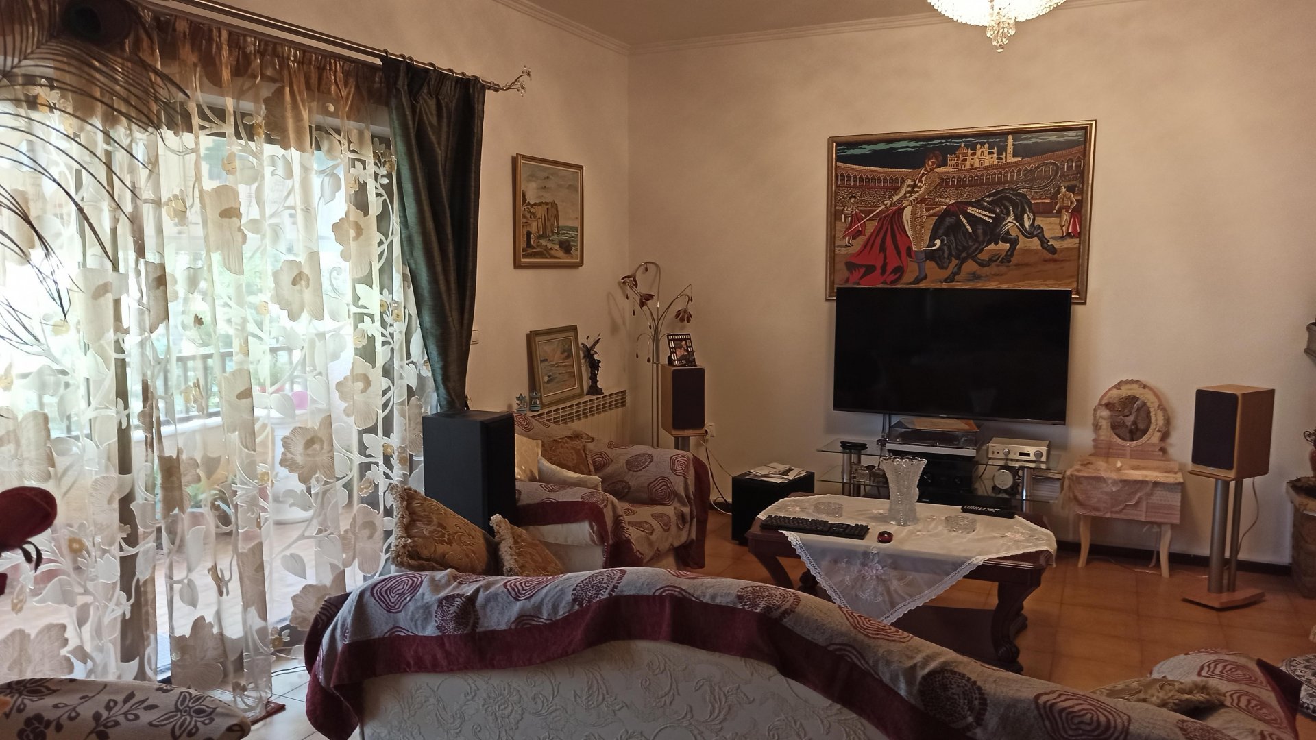

Καλησπέρα σε όλους
Σήμερα παραλαμβάνω και τα πίσω ηχεία (Magnat Monitor Supreme 202) για το προσωρινό 5.1. Έχω παραμείνει στην Magnat Monitor Supreme σειρά ηχείων καθότι τα έχω και δεν θέλω να τα αλλάξω. Ενισχυτή ακόμα δεν έχω πάρει λόγο κοροναϊου οπότε έχει μείνει πίσω αν και απο φθινόπωρο με βλέπω για αγορά. Οπότε μιλάμε για όμοια ηχεία σε όλο το φάσμα 5.1.
Έχω όμως ένα θέμα και κοιτάω να το λύσω και αφορά τα πίσω ηχεία. Στο πισω μέρος του σαλονιού που θα μπούν τα surround είχα πάντα ηχεία σε βάσεις. Σκέφτομαι να τα βάλω στον τοίχο με βάσεις τοίχου αλλά έχω το εξής πρόβλημα όπως φαίνεται στις εικόνες και λέγετε μεγάλη μπαλκονόπορτα. Που να βάλω το πίσω δεξί ηχείο οεο; Αν το βάλω πιο μέσα εκει που τελειώνει ο τοίχος μετά θα έχουμε θέμα για το μέλλον που σκέφτομαι για επέκταση του συστήματος σε νέα φορμά ηχου.ηχείων (Atmos κτλ).

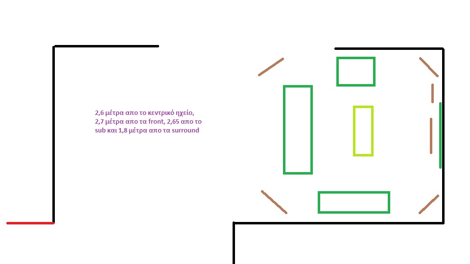

Έχω συμπεριλάβει και μια κάτοψη με αποστάσεις απο κάθε ηχείο και στο σημείο που καθόμαστε για να δούμε ταινία.
Τα ηχεία είναι τα εξής: Front - Magnat Monitor Supreme 1000, Center Magnat Monitor Supreme 252, Surround Magnat Monitor Supreme 202, και sub Magnat Monitor Supreme 302A. Με βλέπω για 7.2 και στην συνέχεια 9.2 καθότι μέχρι εκεί μπορώ να φτάσω σύμφωνα με το έτερον ημιση. Να αναφέρω ότι θα γίνει σύντομα μια ανάβαθμιση του χώρου (βάψιμο κτλ) και θέλω να πέρασω και καλωδιακές αναμονές για όλα τα ηχεία plus των atmos οροφής.
Αναμένω με αγωνία τις προτάσεις σας.

denon η marantz με χτ32 σειρες 3 και πανω για τον πρωτο και 6 και πανω για τον δευτερο....
μια χαρα θα ακουσεις και την μουσικη και καλυτερα απο τωρα......
.....εισαι μη ισοσταθμισμενος και ακους οτι ναναι με το dac τωρα.....θα ειναι σοκαριστικο το αποτελεσμα με ισοσταθμιση...
2 sub μπροστα και τα ηχεια που εχεις, θα εισαι οκ .....για πανω βλεπεις στο μελλον.

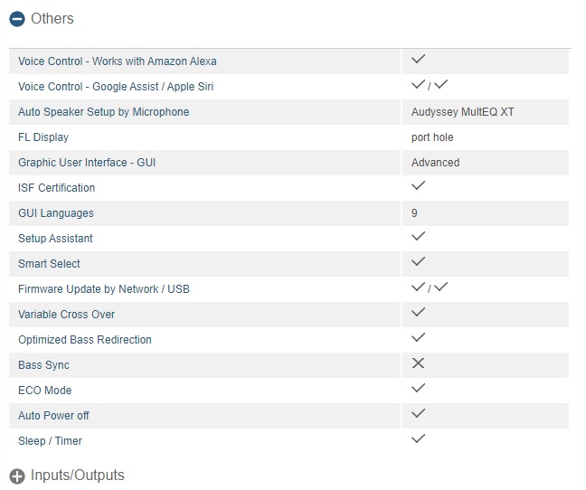

Γιατί όχι ο sr 5014 ; Κι αυτός έχει xt32
