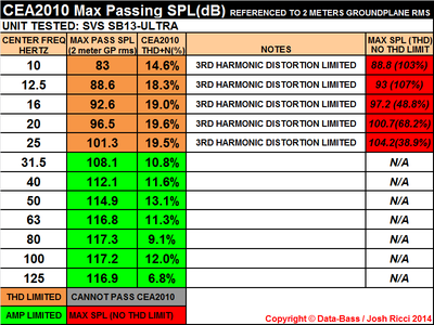

Δεν φτάνει.
Πρώτον -και κυριότερο!!!-για πιο σωστή συμπεριφορά του χώρου (γνωστά αυτά, να μην τα ξαναλέμε). Και όσο πιο πολλά έχεις, τόσο λιγότερο treatment για χαμηλά χρειάζεσαι.
Και δεύτερον δες τις μετρησεις του προηγούμενου μοντέλου sb13 στους 20-25Hz. To 4000 στην καλύτερη περίπτωση να ειναι +2 άντε +3db (δύσκολα)
Άσε τον τερματογκάζι, αυτος θα χρειαζόταν 16 τέτοια :D

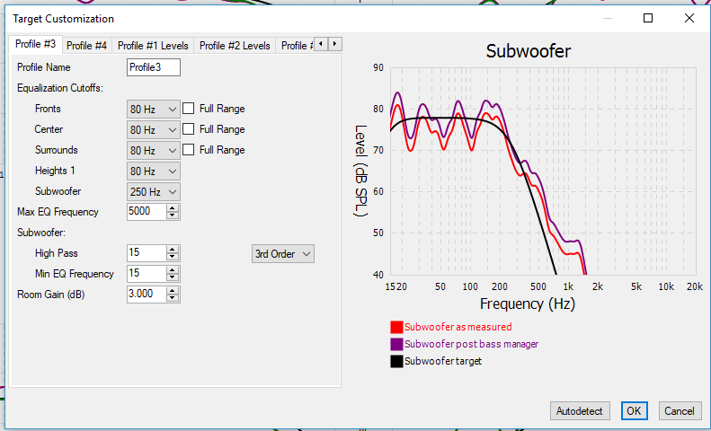

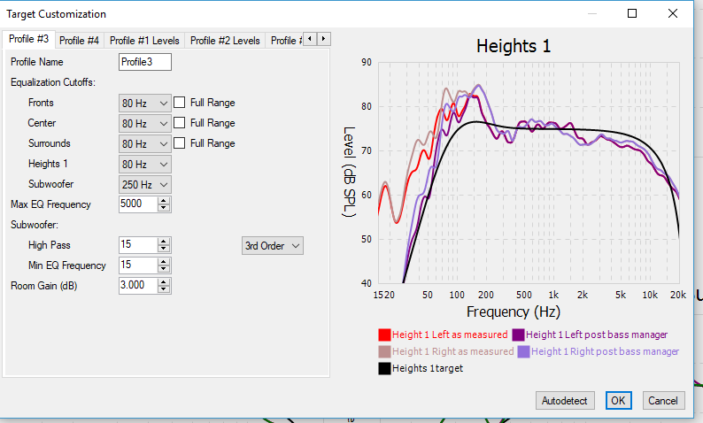

απο οτι φαινεται θελεις οπωσδηποτε 2ο sub.
ακομα και μετα το arc η καμπυλη σου παιζει 10db.
παιξε λιγο με την θεση μαζι με μετρησεις του rew μηπως και στρωσει λιγο.

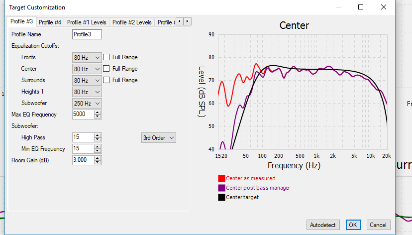

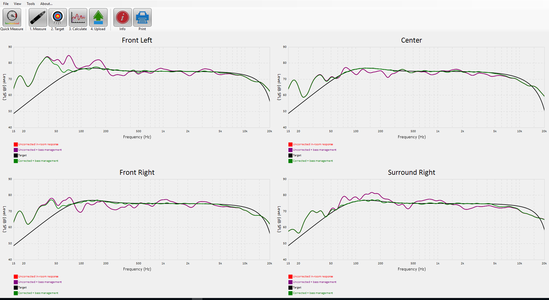

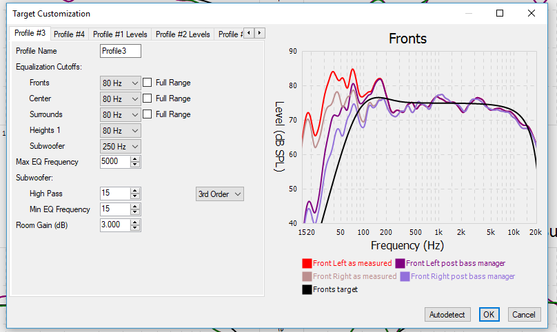

δεν εχει γινει ισοσταθμιση.....!!!!
δεν γνωριζω τις δυνατοτητες του arc και αν μπορεις να παιξεις λιγο manual με το sub και γενικα με τα υπολοιπα ηχεια....
θα ελεγα να δοκιμασης και απο την αλλη μερια το sub και να δεις τι μπορεις να κανεις χειροκινητα με το arc γενικα....
μου κανει εντυπωση που δεν εγινε καθολου ισοσταθμιση !!!
....μηπως δεν το τρεχεις σωστα το προγραμμα ;

νεες μετρησης μετα την εγκατασταση του sub
περιμενω απαντηση σας..... View attachment 96530 View attachment 96534 View attachment 96533 View attachment 96532 View attachment 96531
και δοκίμασε να στρίψεις το sub
εγώ στο ίδιο σημείο είχα ακύρωση στα 80hz καμιά 8db
το έστριψα 90 μοίρες και μου έδωσε και κορυφές σε αυτές τις συχνότητες:party:
οπότε θέλει λίγο δουλίτσα:)
αφού πήγες που πήγες κατα κει...κάνε τις μαστοριές σου να μην παιδεύεται ο άνθρωπος:party:
