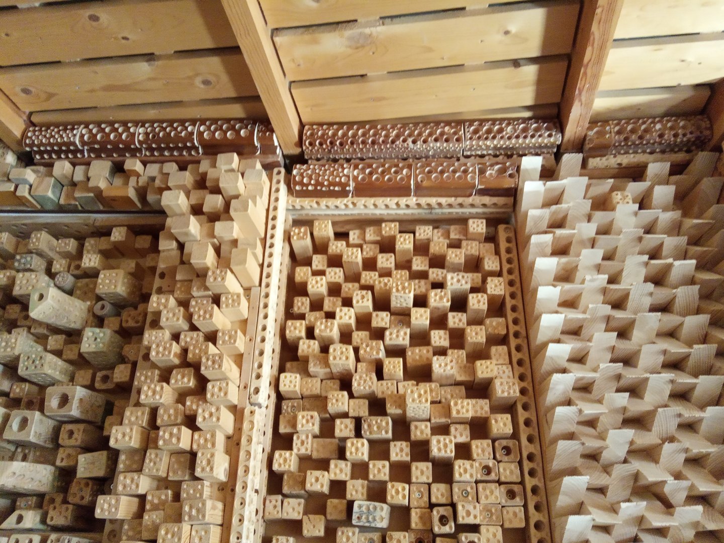

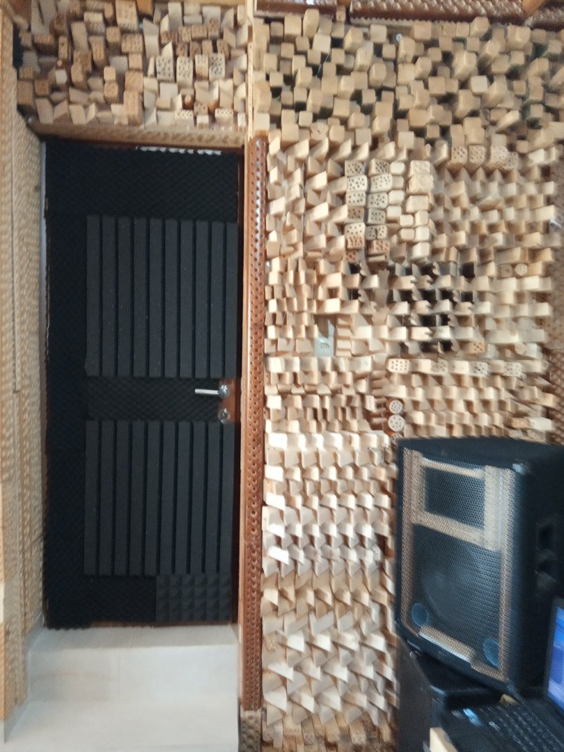

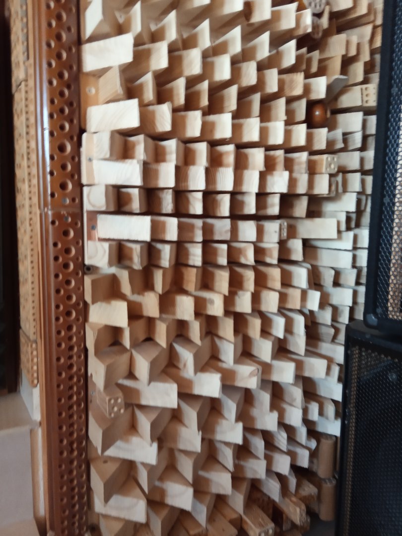

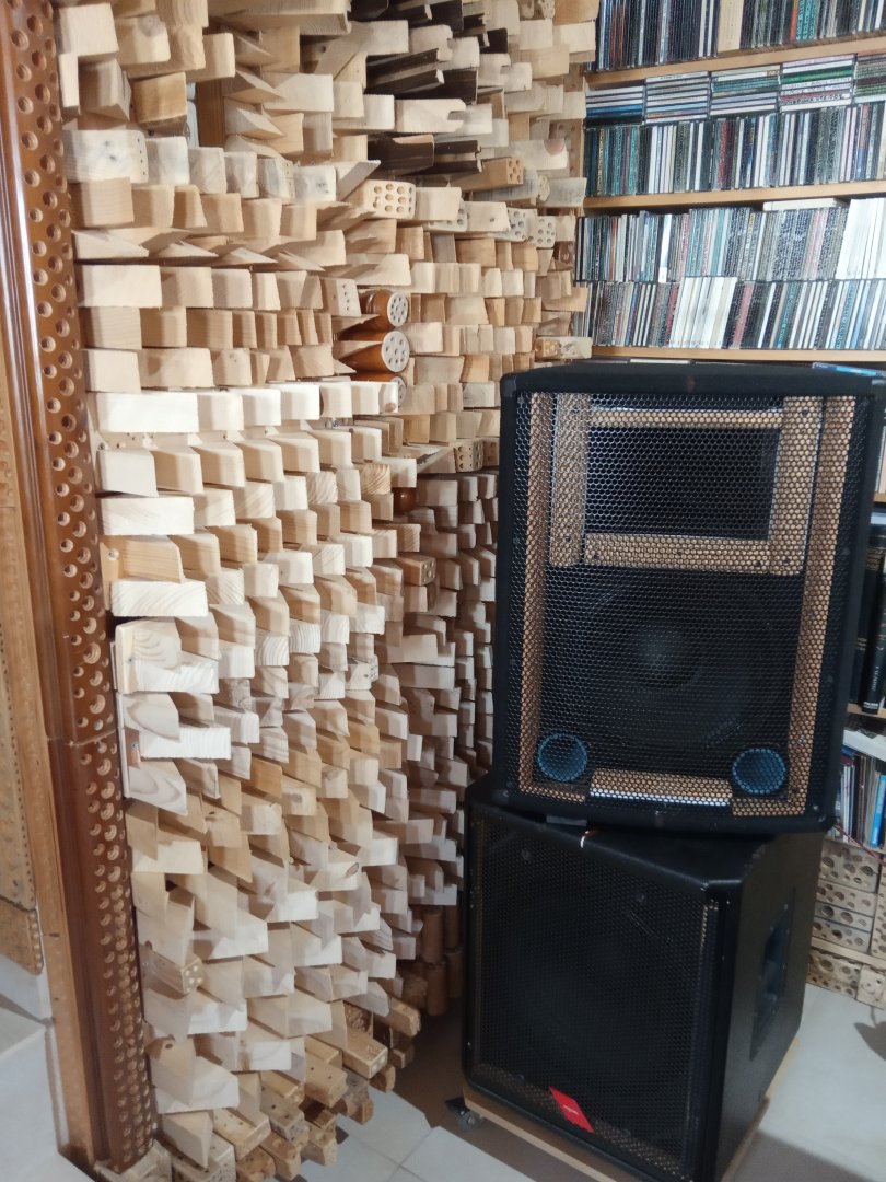

Να παρουσιάσω και γω ρε παιδιά τον χώρο μου και τα μηχανήματά μου
18.096
60.201
View attachment 207143 View attachment 207141 View attachment 207141 View attachment 207142 View attachment 207140
Νεα κατασκευη μονο με αιχμες 10εκ στους πλαγιους τοιχους;) πισω απ το σεταπιον παραμενουν η τρουπες για διαχυση και αποροφηση μεσα ειναι βιβλια!! ;)

Θα προσπαθησω Μεσιε Μπουτια να απαντησω οπως μπορω αν και δεν τα καταφερνω στο γραπτο λογο οπως εσεις.:hi:
Δεξια και Αριτερα ειναι ΜΟΝΟ ξυλινες αιχμες 10εκ 2 μετρα πλατος ανα πλευρα και υψος 2,81

Πλατος 4 μετρα, μηκος 6,23, υψος 2,81 στα ξυλα, στο νταου 2,91
Ναι υπαρχει ευχερεια να μπουν οι δορυφοροι σε βασεις και να μετακινουνται τα υποβαθυφωνα

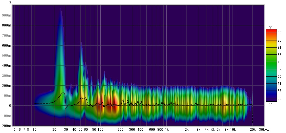

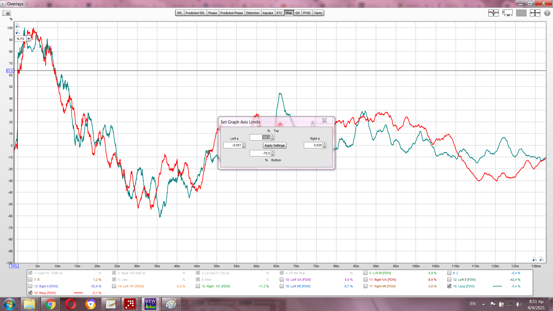

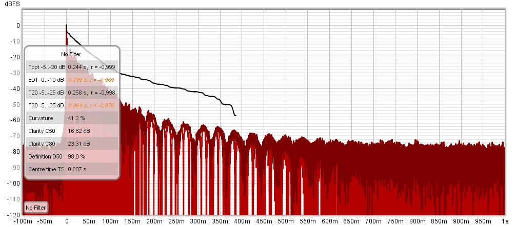

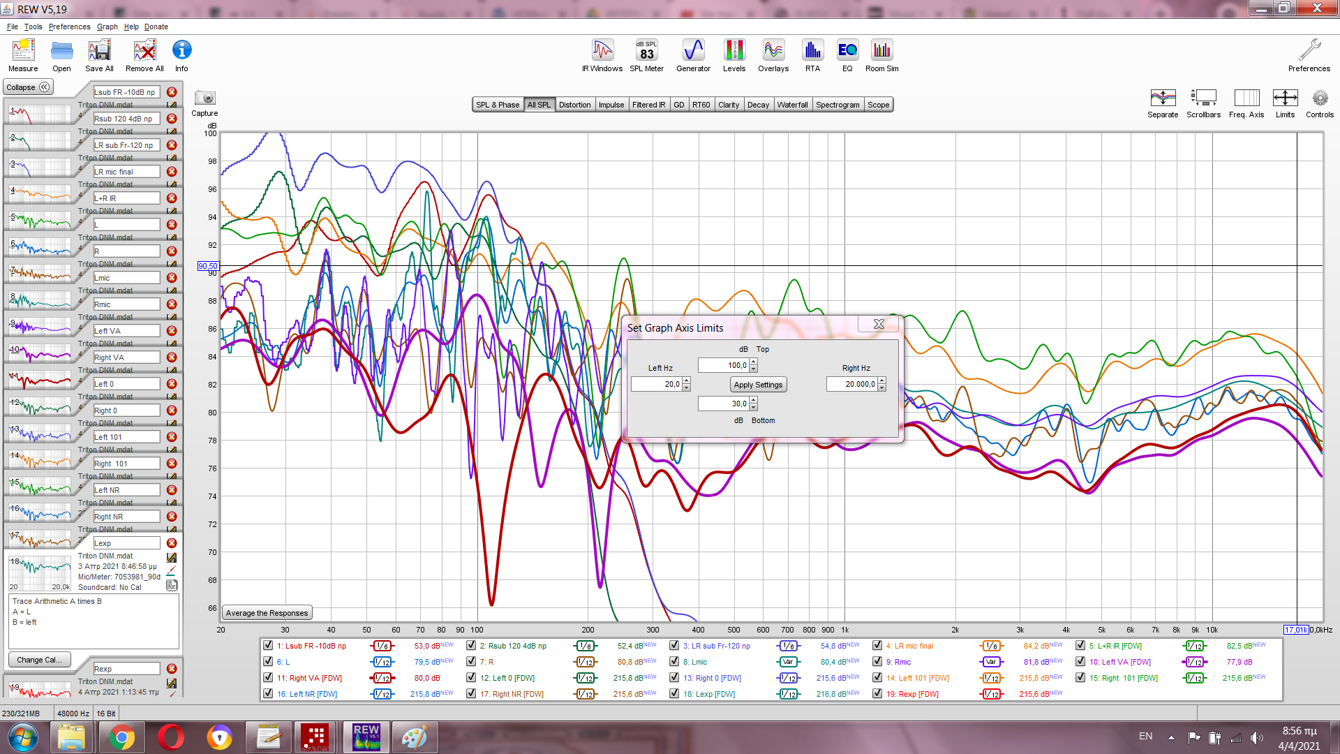

προχειρο ανεβασμα αιρ φαδερ μαλλον :oops:
δεν εχω καλιμπραρη το μικροφωνο δεν ξερω αγγλικα γκαμοτι μου και ο γιος για να το κανει θελει επι 15 ημερες να του ταιζω μπουγατσα πλερωνα 6 χρονια στο πολυτεχνειο καλα να παθω:oops:

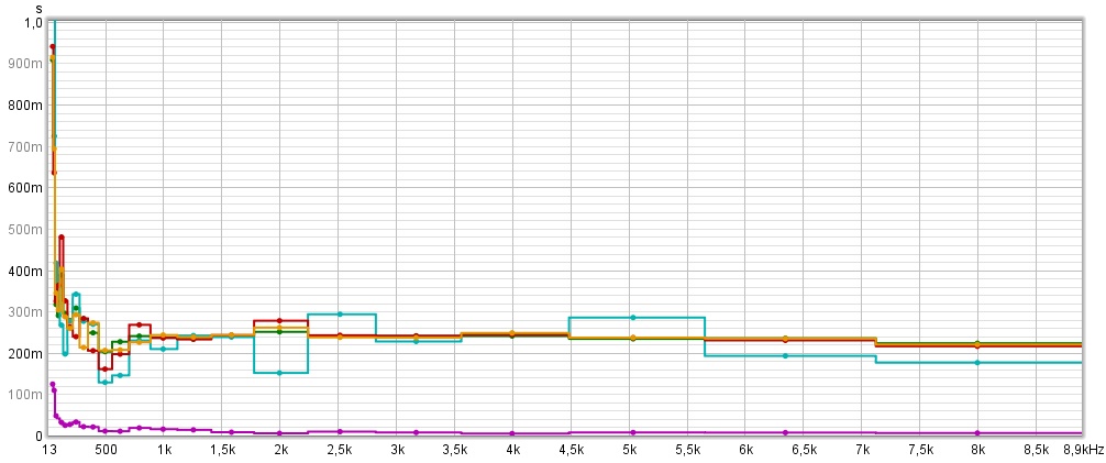

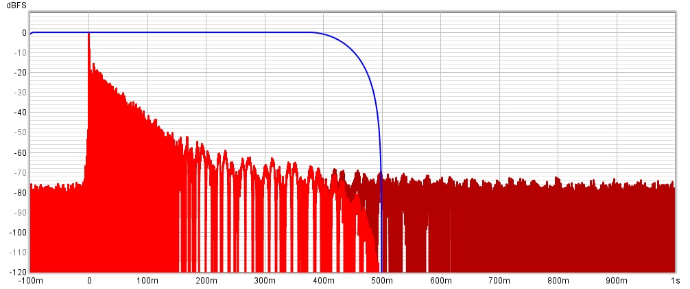

Chris,είναι οδυνηρή η παρακολούθηση των παραστάσεων υπό ανωφελείς κλίμακες...Σου βάζω ενδεικτικό screenshot με ωφέλιμες τιμές παραμέτρων στο παράθυρο του Spectrogram.Τα πλαίσια εμφανίζονται κλικάροντας πάνω στα εικονίδια Controls και Limits αντίστοιχα,ευρισκόμενα πάνω δεξιά από τον πίνακα εργασίας:
Ομοίως για την ενότητα Step κλικάροντας πρώτα στο εικονίδιο Overlays στο κέντρο πάνω στη σελίδα και κατόπιν στο εικονίδιο Limits πάνω δεξιά στον πίνακα,έχοντας αναοίξει το νέο παράθυρο να πιάνει όλη την οθόνη.
Στην ενότητα ALL SPL κλικάρεις το Limits και θέτεις τις εικονιζόμενες ρυθμίσεις.Επίσης με το εικονίδιο controls (το οποίο δεν εμφανίζεται στην παρακάτω εικόνα) επιλέγεις smoothing 1/6 octave και αφότου το επιλέξεις πρέπει να κλικάρεις και το διπλανό πλαίσιο που αναγράφει Apply smoothing...
Έστω και υπό τις επίπονες κλίμακες παρουσίασης,είναι φανερό ότι χάρη στην εκτεταμένη διαχυτική φροντίδα έχεις εξειρετικές χωρικές επιδόσεις πάνω από τη ζώνη Schroeder,αλλά κάτωθεν αυτής γίνεται της διεφθαρμένης γυναικός το σιδηρούν κιγκλίδωμα...Ό,τι μπάσο ακούς δεν είναι ωφέλιμη ενέργεια αλλά επικρατούσα τοπικά από ιδιοσυντονισμούς.
Ακόμα και υπό αυτόν τον τρόπο παράστασης βγάζουν μάτι οι συνιστώσες γύρω από 25 και 50 Hz περίπου μαζί με πολλαπλάσια λίγο άνω των 100 Hz.Υπάρχει επίσης σοβαρό θέμα με τα group delay στη ζώνη κάτω από 100 Hz.
