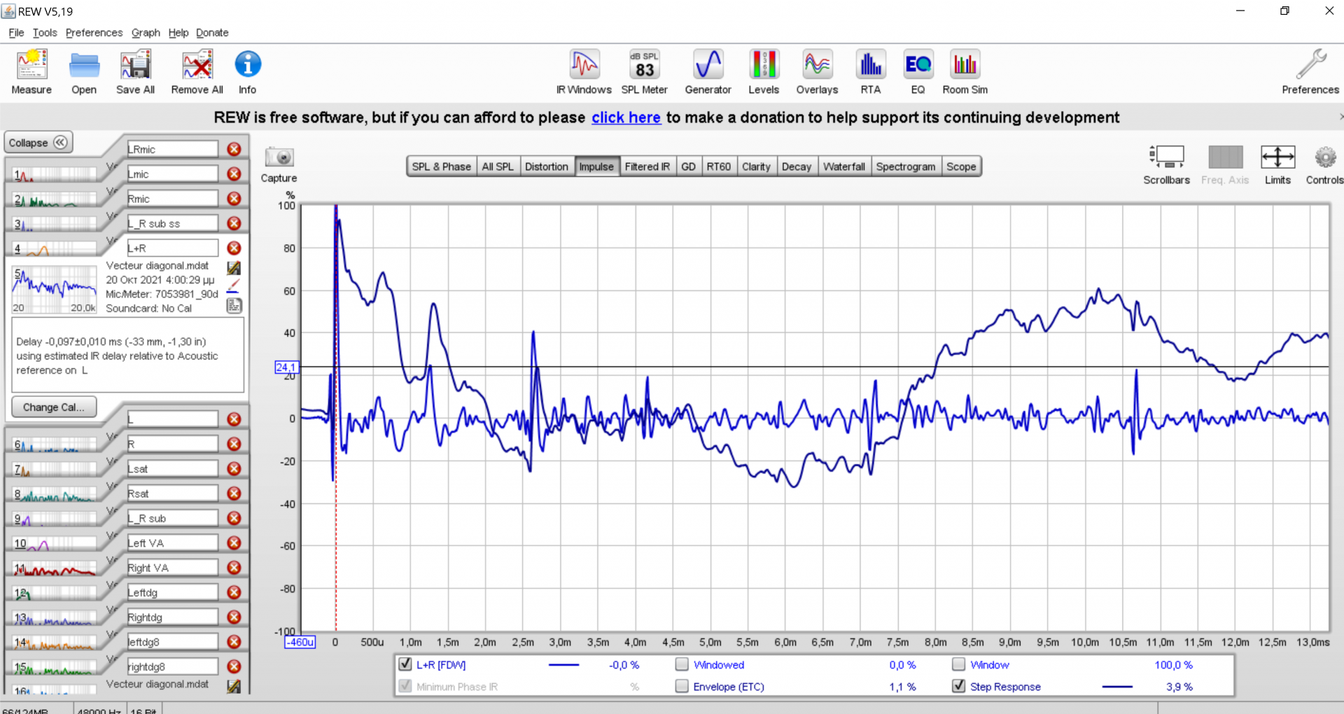

τι μας δειχνει αυτο το γραφημα μρε συμφορουμητες;; ειμαι περιεργος να μαθω :sneaky:
δεν ξερω για αυτο ρωταω τους Μαστορες:)
capturet στην ιγγλετερα λεει ;)

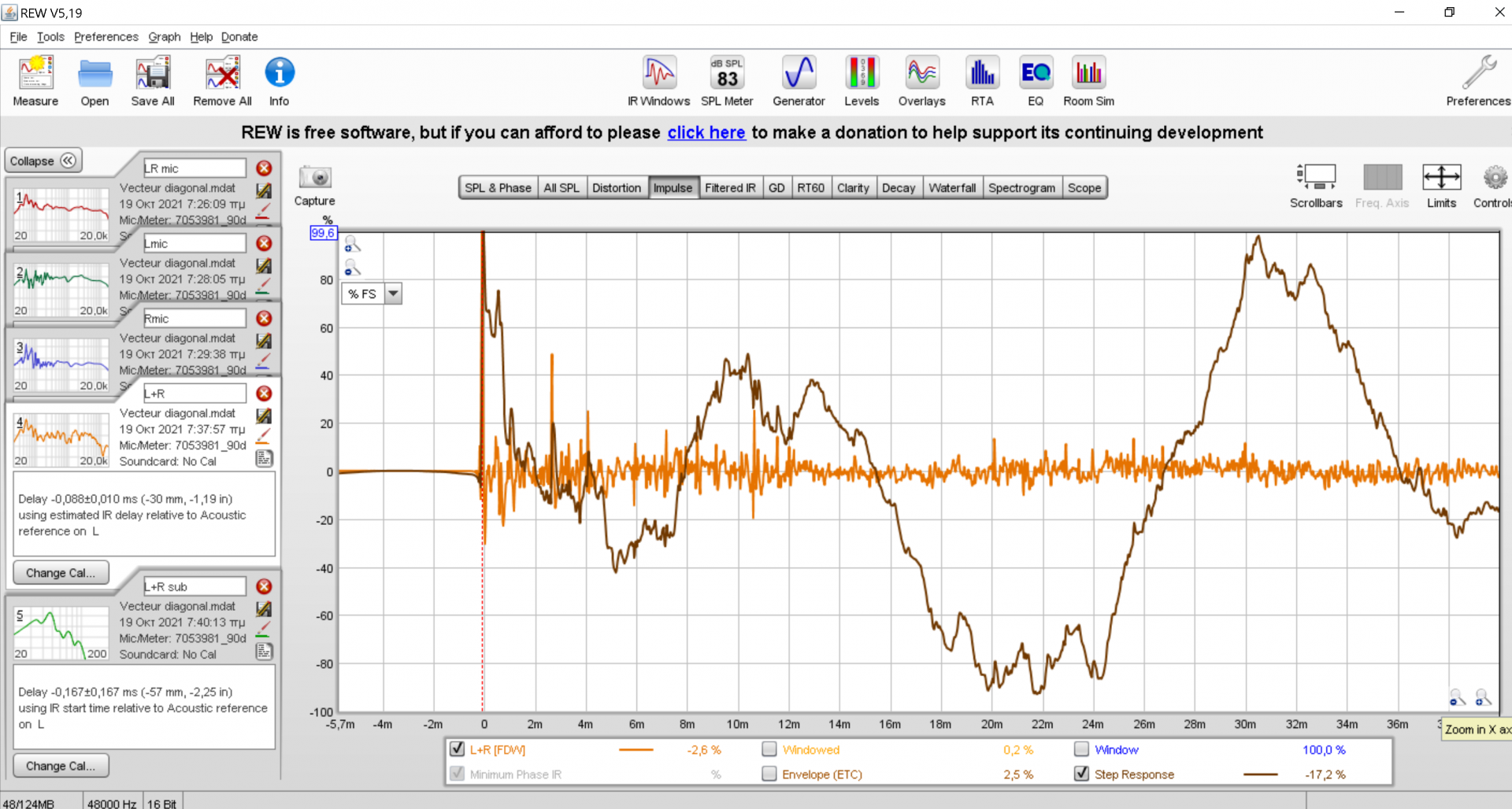

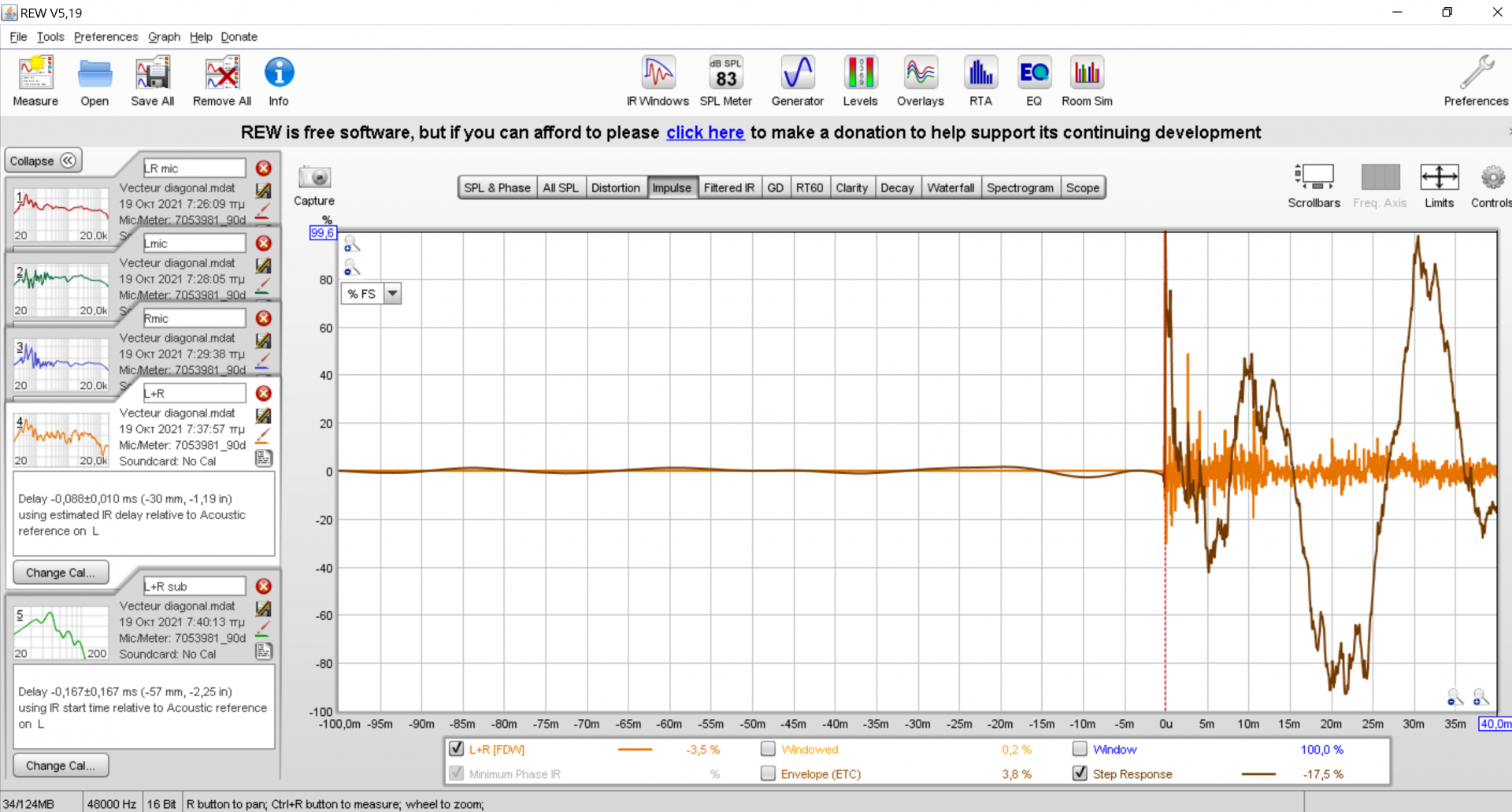

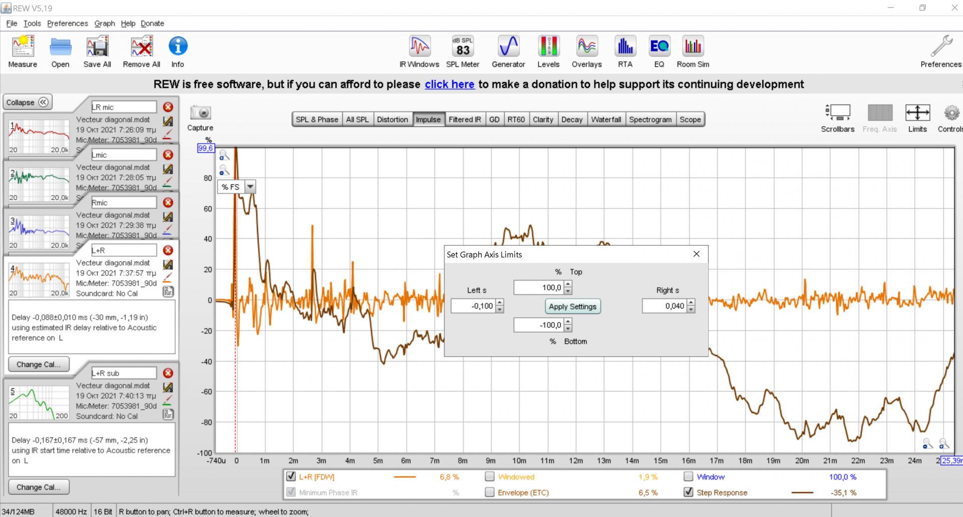

REW - υποενότητα Impulse - πατάς το εικονίδιο Limits και στο παραθυράκι που εμφανίζεται βάζεις τις τιμές όπως φαίνονται :
Πατώντας την εντολή Apply Settings ενδεχομένως να προκύψει παράσταση όπως η παρακάτω :

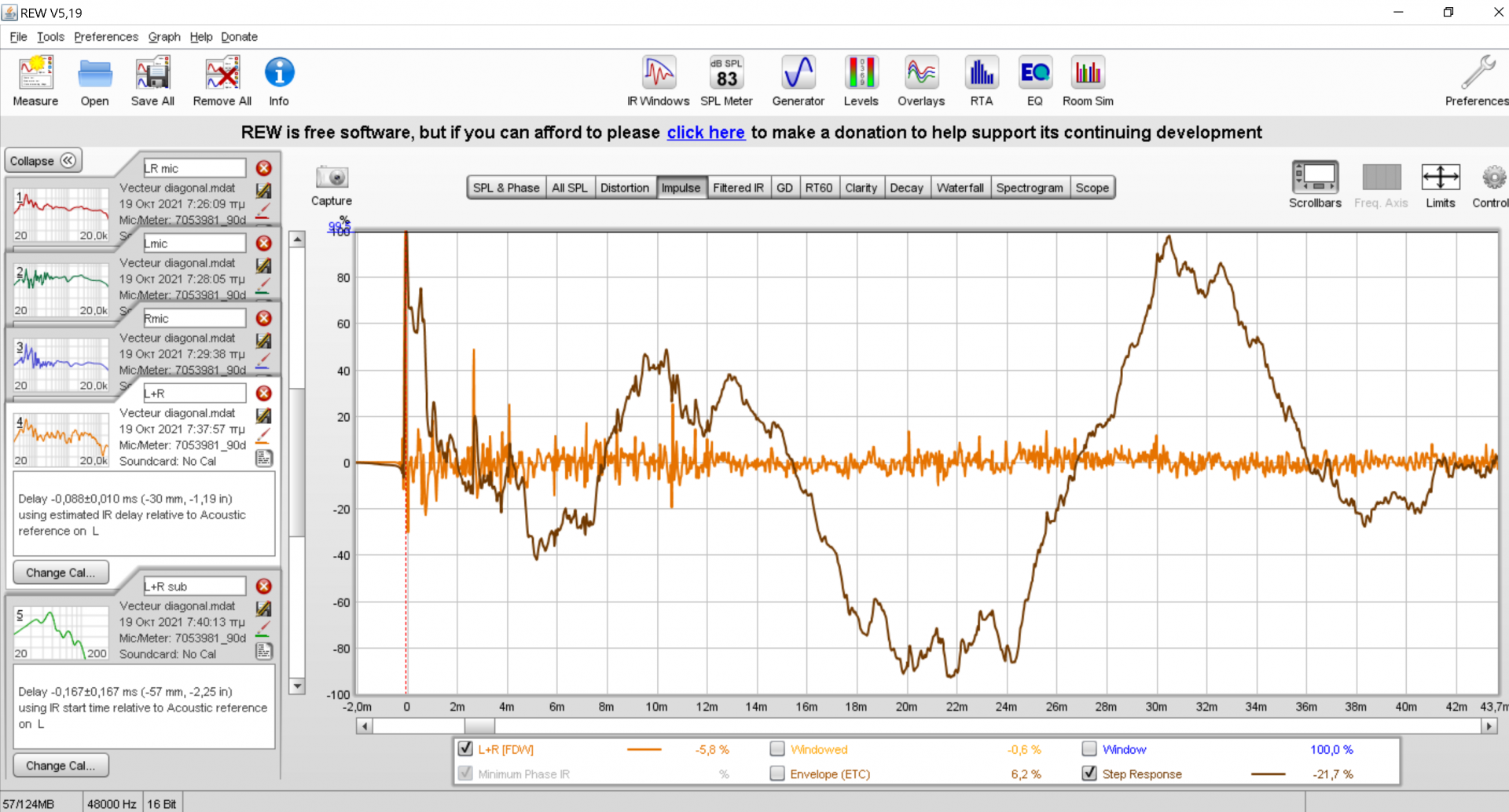

Η συγκέντρωση στη δεξιά πλευρά οφείλεται εδώ στο επιλεγμένο βήμα υποδιαιρέσεων επί του οριζόντιου άξονα...Σε ανάλογη περίπτωση θα πρέπει να γίνουν περαιτέρω ενέργειες...Πατάς το εικονίδιο φακού κάτω τέρμα δεξιά εντός του πλαισίου για να σου επεκτείνει μεγεθύνοντας την παράσταση προς την αριστερή μεριά :
Τέλος για πλήρες κεντράρισμα ώστε να φτάσει γύρω στα 40 msec ο οριζόντιος άξονας,μπορείς να πατήσεις το εικονίδιο Scrollbars και να μετακινήσεις με τα βελάκια στα άκρα όσο θα χρειάζεται τη μπάρα που θα εμφανιστεί στο κάτω οριζόντιο τμήμα:
Με την ολοκλήρωση του κεντραρίσματος,ξαναπατάμε Scrollbars,ώστε να κλειδωθεί σε αυτή τη θέση η παράσταση διώχνοντας τη μπάρα.Τότε θα μπορείς με τους μικρούς φακούς μεγέθυνσης-σμίκρυνσης κάτω δεξιά να εκτείνεις τον άξονα του χρόνου σε επιθυμητές θετικές τιμές για το εκάστοτε χρονικό περιθώριο.
Κάνε το και δείξε την παράσταση...

Περιμένοντας πως και πως να το κάνεις,μπορώ να εξομολογηθώ και μια μικρή ΄΄αμαρτία΄΄ από μέρους μου...Η τελική οθόνη στην παράσταση του REW γίνεται να εμφανιστεί και σε ένα μονάχα βήμα,επιλέγοντας κατευθείαν στο πλαίσιο που ανοίγει από το εικονίδιο Limits τιμές -0,002 στο χωρίο Left s και 0,040 στο χωρίο Right s...Ήθελα όμως να εξοικειωθείς οπωσδήποτε με τη χρήση των φακών μεγέθυνσης-σμίκρυνσης και των Scrollbars ,κατά τρόπον ώστε να γίνεται άμεσα έκταση και σύμπτυξη στην κλίμακα εφόσον θα ήταν ζητούμενο...

Κε Χρήστο, χαίρομαι πολύ που βλέπω τον Μπούτια να σε βοηθάει. Μην κολλάς στα Αγγλικά (λέξεις) ... ο Μπούτια θα ξέρει πότε να σου εξηγάει τη βαθιά σημασία - ανάλυση τους στο μέλλον, όταν πρέπει και όποτε χρειάζεται. Και εσύ να τον ρωτάς .... άσχετα με το τι σχολιάζουμε εμείς. Εαν κάποιος σχολιάσει κάτι που θα σε μπερδεύει, εσύ θα περιμένεις τον Μπούτια να ¨ξεκαθαρίζει" το τοπίο και μετά θα ρωτάς πάλι αυτόν.
Capturet είναι μάλλον captured (αιχμαλώτισε και αποτύπωσε σε διάγραμμα).
Limits είναι τα όρια (πάνω κάτω) που θέτεις σε mseconds για να σου δείξει εστιασμένα το γράφημα.
Apply settings σημαίνει ότι δίνεις εντολή να εφαρμoστούν -κλειδώσουν, οι εντολές σου (στη συγκεκριμένη πeρίπτωση τα όρια 0.1 εως - 0.4 δευτερόλεπτα).

Του αναφέρω τις ονομασίες στα Αγγλικά επειδή έτσι εμφανίζονται στα αντίστοιχα χωρία του REW...Σημειωτέον ότι με όσα αναφέρθηκαν θα έπρεπε να είχε ήδη δημοσιεύσει παράσταση Κρουστικής υπό δόκιμη κλίμακα...

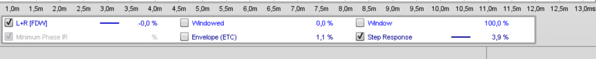

Επόμενο βήμα...Στην παράσταση Κρουστικής στο κάτω από τον κύριο πίνακα λευκό περιθώριο όπου δείχνει τις διαθέσιμες εναλλακτικές καμπύλες να έχει τσεκαρισμένα μονάχα το πρώτο τετραγωνάκι που βρίσκεται άνω αριστερά και το τελευταίο ευρισκόμενο κάτω δεξιά όπως φαίνεται στην επόμενη απεικόνιση:
Υπό μεγέθυνση το κάτω πλαίσιο :
