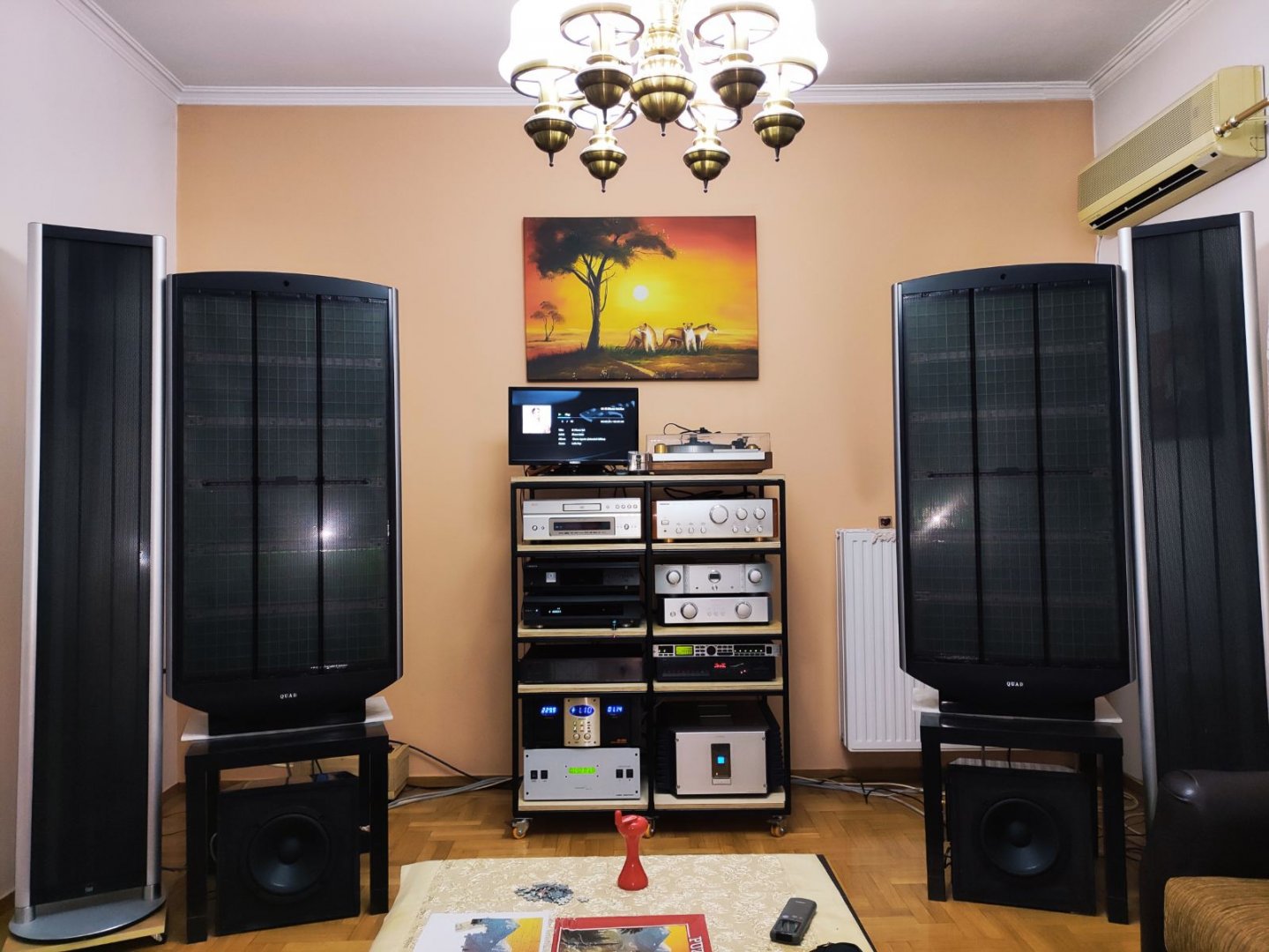

Να παρουσιάσω και γω ρε παιδιά τον χώρο μου και τα μηχανήματά μου

τα υποβαθυφωνα ειναι yamaha sw 700
Βρώμικο aircondition ... κανει μπαμ με όλα τα άλλα λευκά :) Και ο πολυέλαιος μεγάλος για την διάσταση του δωματιου ...προκαλέι ανισορροπία αλλά καλό για διάχυση :)

Σφάλμα πρώτον και θεμελιώδες : Τα sub εγκατεστημένα ακριβώς στον ίδιο γεωμετρικό τόπο με τα main/δορυφόρους ως προς την κάτοψη του δαπέδου...Από αυτό δε συμπεραίνω ότι δεν πρέπει να έχει εφαρμοστεί χρονική ευθυγράμμιση,ενώ από τη διαρρύθμιση των καλωδιώσεων υποθέτω επίσης ότι δεν έχει γίνει κροσάρισμα με όλες τις διατυπώσεις
Δεν νομιζω να εχει εφαρμοστει χρονικη ευθυγραμμιση, και βεβαιως βεβαιως κροσαριζμα με ολες τις διατυπωσεις :hi:

Ισχύει. Θέλει άλλαγμα. Κι ένα ίδιο από την άλλη για συμμετρία.
Είναι σε καλό σημείο όμως α) ψυχει τα μηχανήματα και β ) ακουγεται λιγότερο στη θέση ακρόασης, λόγω απόστασης απο αυτήν.
Εδιτ : Ωχ, τώρα είδα το καλοριφέρ χα χα. Το ενα ζεσταινει , το άλλο ψυχει.

Χωρίς την ύπαρξη κροσόβερ δεν έχουν καμία τύχη ενσωμάτωσης sub στα Quad. Οι θέσεις τώρα λειτουργίας τους είναι όπισθεν των ηχείων σχεδον κολλητά στις γωνίες για όλα τα τυπικά σαλόνια. Μια άλλη καλή προσέγγιση είναι της rel sub με έξυπνους τρόπους σύνδεσης που προσφέρει.

Τακη εχει ψηφιακο κροσοβερ behringer μονδελο δεν θυμαμαι
Και πως το χειριζεται δεν ξερω αυτα τα ξερ καλυτερα ο κ. Μαρκου :smile:

Κάτι τέτοια κάνουμε και μετά ρίχνουμε το φταίξιμο στα άμοιρα τα subwoofers. :p

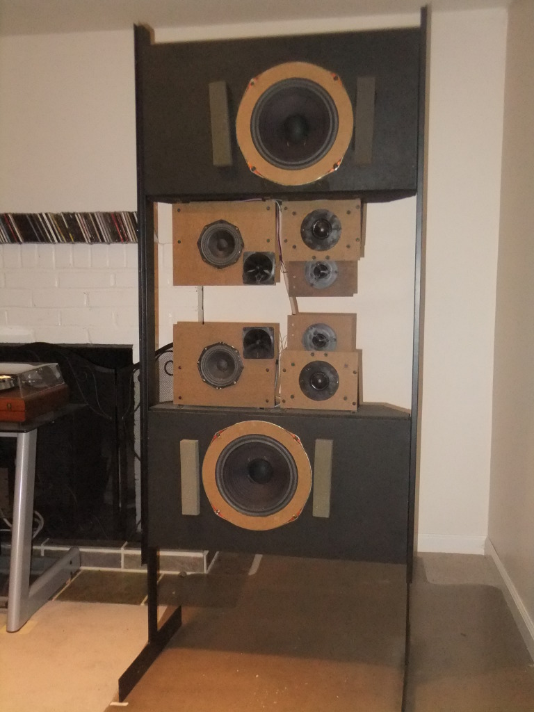

Κυρίες και κύριοι,αδέλφια αλήτες...μιλιά,η δημοφιλής - εν είδει αστικού μύθου και ΄΄άποψης΄΄ - τακτική για κατακόρυφο αντικατοπτρικό stacking όταν τα επιμέρους ηχειακά τεμάχια δεν έχουν εγγενώς από τη σχεδίασή τους ιδιότητες line array στην εκπομπή ηχητικής ενέργειας είναι μέγα σφάλμα! Όχι μόνο προκύπτουν πολλαπλά κτενωτά φίλτρα ακριβώς on axis - εκεί δηλαδή όπου θα γίνονταν εξόχως αντιληπτά - αλλά αντί για προσδοκώμενη διεύρυνση του sweet spot - σε στυλ συναυλιών - προκύπτει αντιθέτως περιορισμός...
Όχι άλλο κατακόρυφο stacking σε ακατάλληλα για κάτι τέτοιο ηχεία...
Θα είχε βεβαίως πρακτική αξία σε περιπτώσεις όπως των Quad ESL 57 (η εμφανισιακή επιρροή των DQ10),όπου η κατακόρυφη συσσώρευση ενισχύει την ιδιότητα line array...
