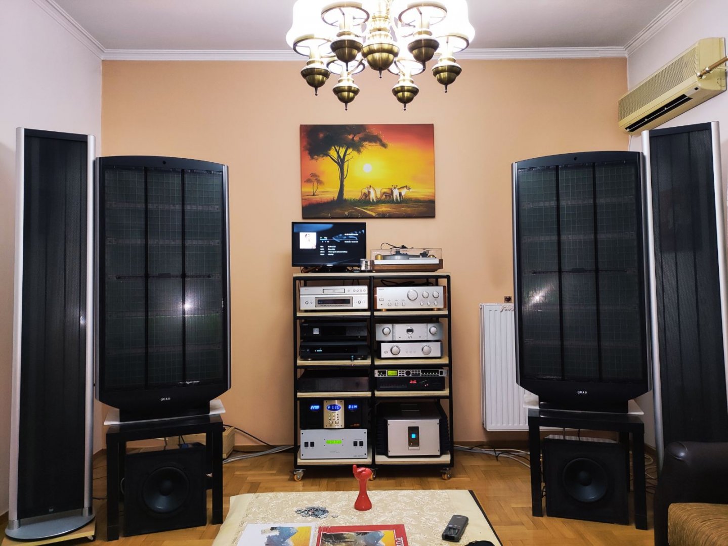

Να παρουσιάσω και γω ρε παιδιά τον χώρο μου και τα μηχανήματά μου

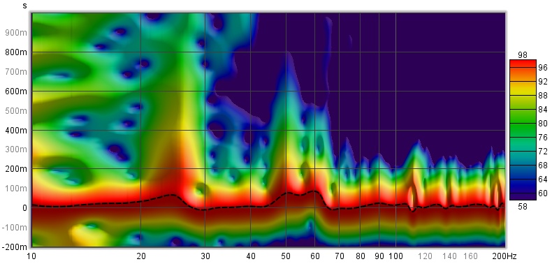

Αλλα εχω δρομο ακομα, λιγο να μετακινω τα ηχεια αλλαζουν τα παντα ουαου;)
Η μετρηση ειναι χωρις καμμια διορθωση και εκτος το BEHRINGER DEQ 24/96
Υπολογιστης,behringer u-phoria umg 404hd , yamaha mg10 κονσολα

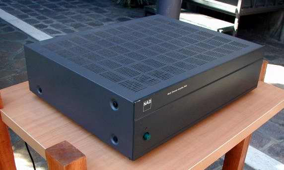

Και το περιεργο των περιεργων τελικος ενισχυτης NAD 916 MULTI CHANNEL AMLIFIER!!!
Γεφυρωμενος πεζουν μονο τα δυο καναλια 100w
Επιτελους βρηκα μεταφραση στα ελληνικα το REW τωρα θα δει τι θα παθει ο χερ ντοκτορ που θα μορφωθω, τωρα παω στην πρωτη δημοτικου, θα καθησω δυο χρονια στην ταξη να τα μαθω καλα:hi::drinks:ΔΕΝ ΕΧΕΙ ΟΡΙΣΤΕΙ ΤΟ ΚΡΟΣ ΕΙΝΑΙ ΣΤΑ 160 HZ δεν αλλαζει το υποβαθυφωνο εχει εισοδο, εξοδο 40- 160 δεν μπορω να κανω τιποτα απολυτος σε οτι αφορα το κροσσαρισμα

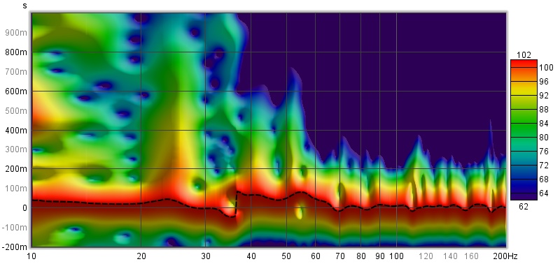

Το γραφημα που ανηρτησα τα ηχεια απεχουν απο τους πλαγιους τοιχους 10 εκ απο της ξυλινες αιχμες των 20 εκ και απο τον πισω τοιχο με της τρουπες- βιβλιοθηκη 70 εκ
Εχω κανει και μετρηση μονο τα υποβαθηφωνα να την αναρτησω;;

Το σεταπιον του γενικου γραμματεα της ΕΒΙ Ιωαννινων ;) ;):gamer:
Να μας δείξεις και από αυτό λήψεις...Η οθονίτσα πάντως δεν παίζεται...Home Cinema με...κυάλια ή τηλεσκόπιο,λέμε...:):roflmao:

Εδώ είναι που την παθαίνεις ολίγον τι...Πρώτα θα έπρεπε να έχεις αποκτήσει πολυκαναλικό...προ.:sneaky:

Ούτε κι εγώ είμαι,αλλά δεν θα έβγαζα ποτέ φόρα-παρτίδα στην κορυφή του ικριώματος με τις αβανταδόρικές συσκευές ένα... ΄΄δείγμα΄΄ από μόνιτορ οθόνη...:tongue:
