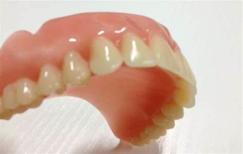

Μαέστρο,, ακουμπιστήρια..
Και οι μασελες που φτιαχνω στο εργαστηρι ιδιο σχημα σχεδον εχουν με τα ακουμπιστηρια....ρε λες να φτιαξω μια δωδεκαδα να ακουμπανε τα καλωδια των ηχειωνε μου_?

Και οι μασελες που φτιαχνω στο εργαστηρι ιδιο σχημα σχεδον εχουν με τα ακουμπιστηρια....ρε λες να φτιαξω μια δωδεκαδα να ακουμπανε τα καλωδια των ηχειωνε μου_? View attachment 272813
Όχι βρε συ είναι πανάκριβες (ή όχι ?) 😀
οχι μωρε......θα σε σαξω με ζουπερ τιμη και χρυσους κυνοδοντες να σε βλεπουνε το βραδυ απο μακρια και να σε χαιρετανε ολοι.....
