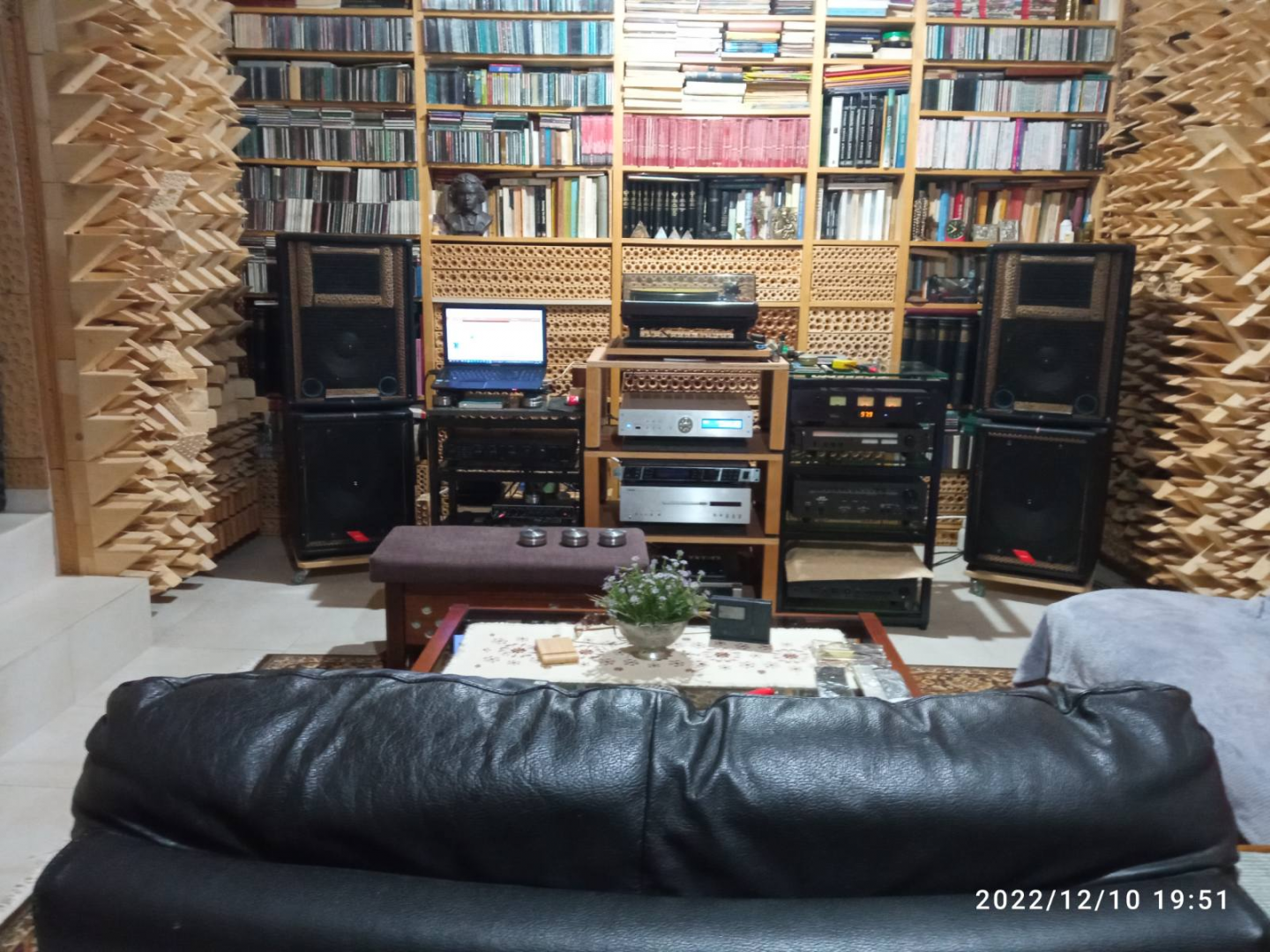

Να παρουσιάσω και γω ρε παιδιά τον χώρο μου και τα μηχανήματά μου

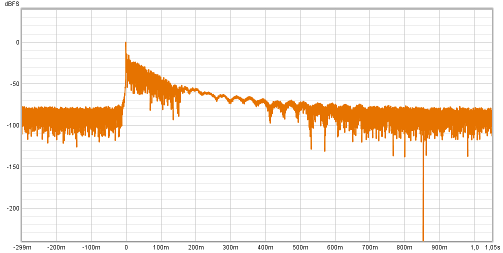

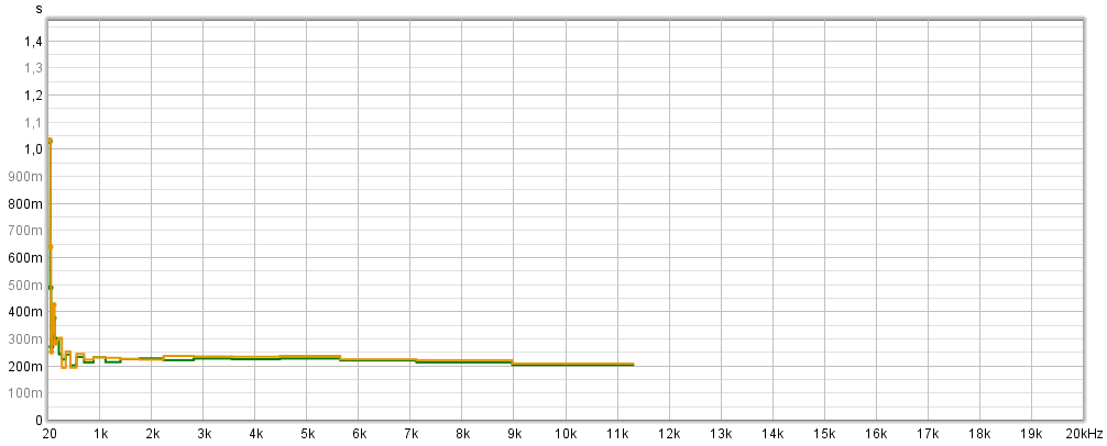

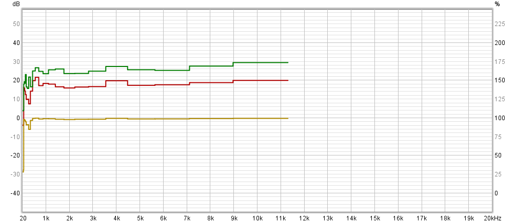

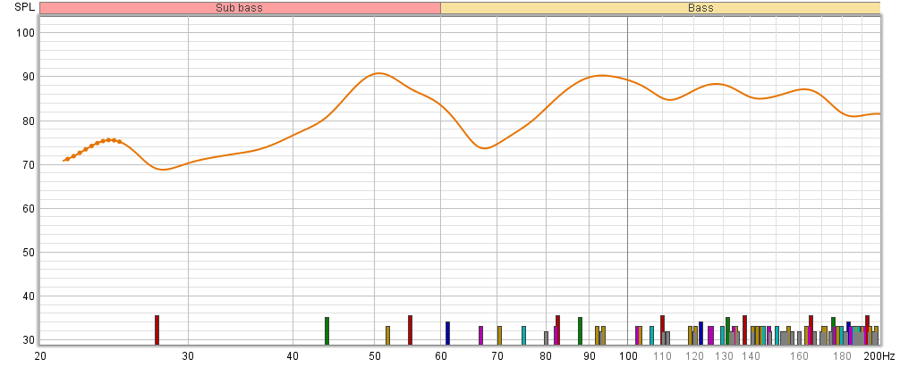

'Εκανε τίποτε το σκαμπό μου ; συγκριτικά με παλιές μετρήσεις , έγραψε κάτι; :D

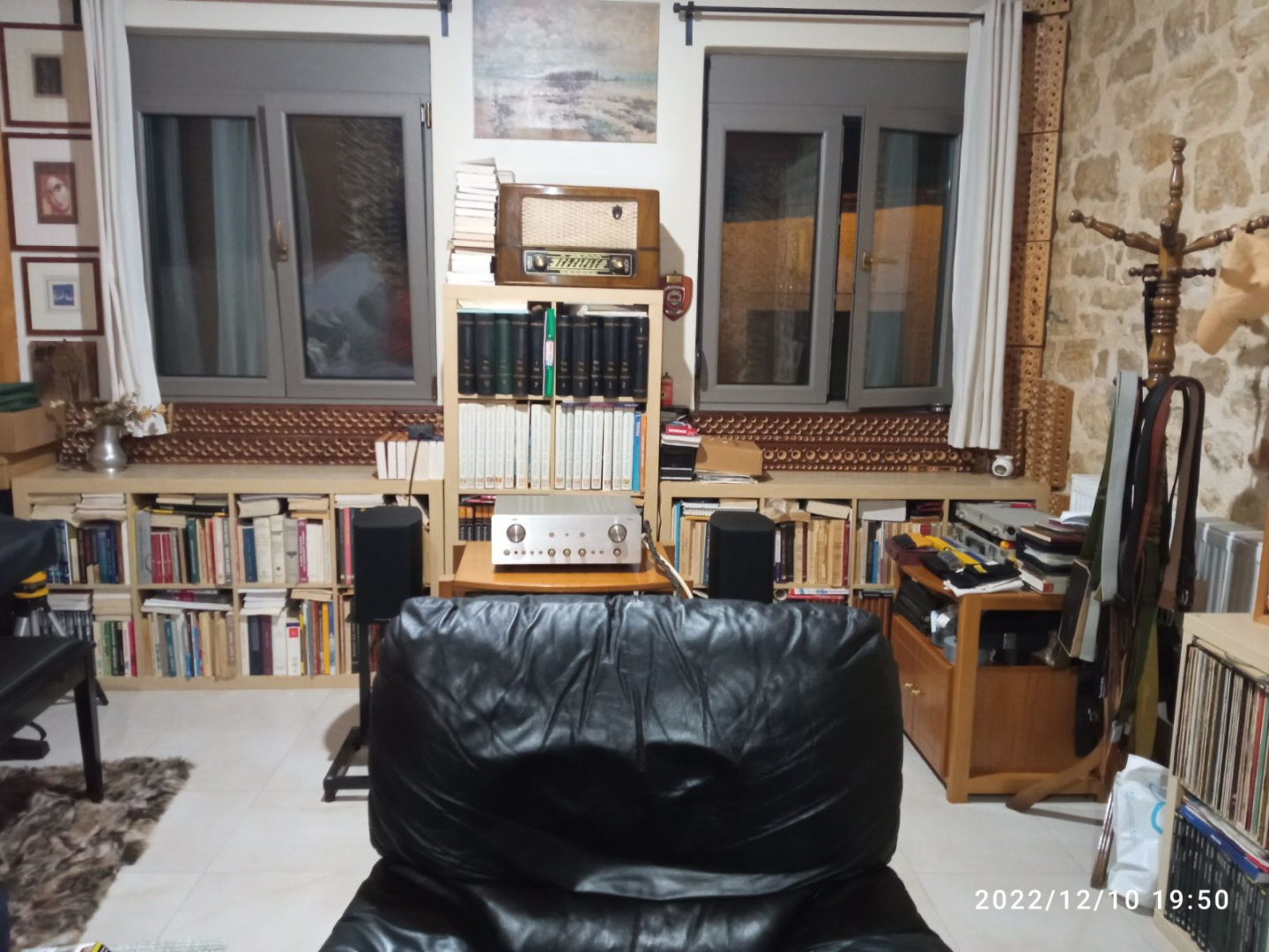

Σού είπα ότι αυτή η απόσταση των ταβλών απο το ταβάνι είναι μικρή, δεν κάνει τίποτε, θέλει 30 - 40 εκ.
Περίμενε, κάτι θα σκεφτούμε χα χα
Μια φώτο παρκαλώ του καναπέ ακρόασης και του πίσω τοιχου γίνεται να έχουμε ;

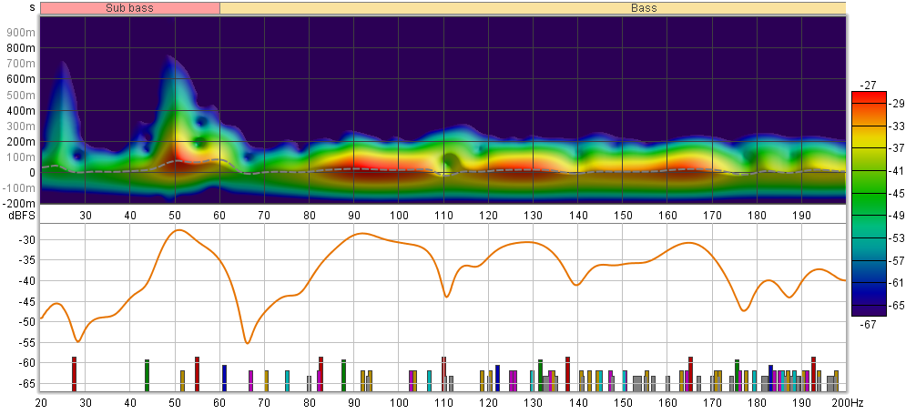

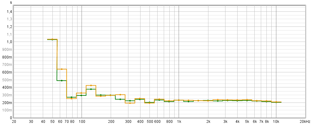

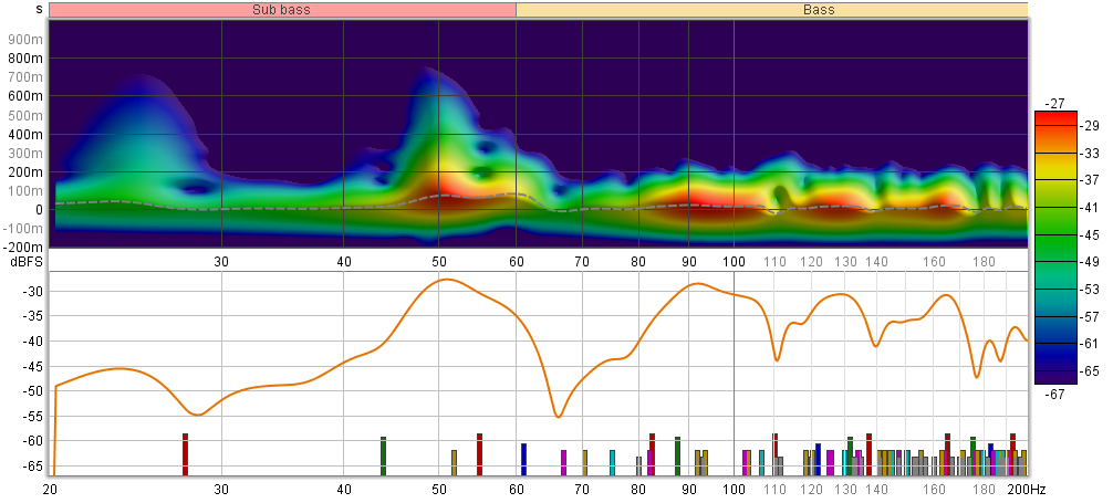

ΝΑΙ ολιγων τι στο αριστερο ηχειο - ειναι κοντα- πιο λιγο στο δεξι;)
Για κλάματα .
Το λες έτσι για να με κάνεις να χαρώ ; χα χα
Σε ποιά συχνότητα έστω αυτό το λίγο ;
Μπορείς να το πάς το σκαμπό στα 126 εκατοστά απο τον μπροστά τοίχο ή απο τον πίσω τοίχο (κάπου πίσω απο την καρέκλα σου θα έρθει) και επίσης στην μέση .... την άλλη φορά που θα μετρήσεις ;
Καλά τι ύψος έχει το ταβάνι (όχι απο τις τάβλες, απο πάνω πάνω) ;
Η πλάτη της καρέκλας απο τον πισω τοιχο , απόσταση ;
Βάλε και ένα ριχτάρι, κάτι στο κεφάλι της δερμάτινης καρέκλας για τις ανακλάσεις στα αυτιά σου απο το δέρμα που είναι πολύ ανακλαστικό, μπας και κάνει τίποτε.
Η μάλλον πιο εύκολά , βάλε και πίσω απο την καρέκλα 10 εκ αριθερμ, έστω όσο είναι η διάσταση της καρέκλας.
