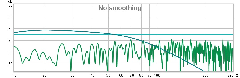

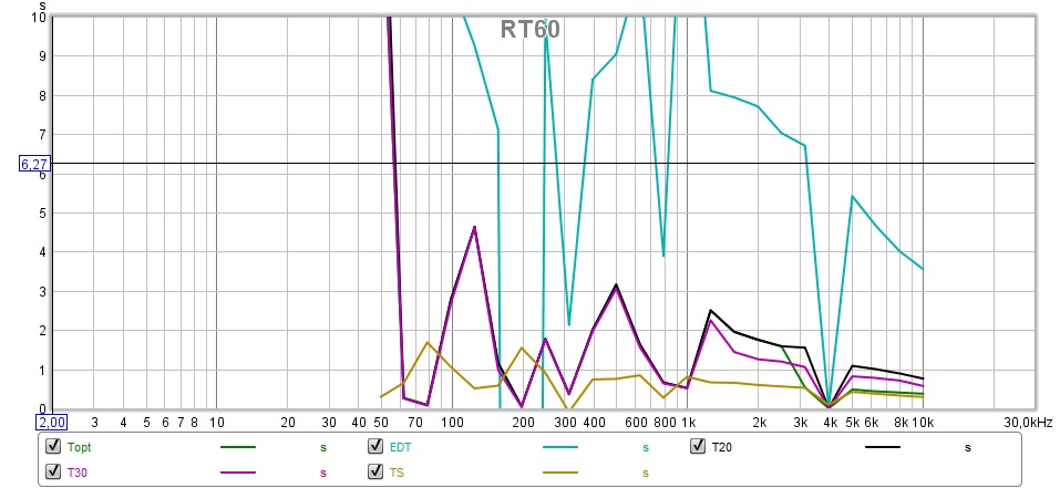

μρε δημητρη αυτο το γραφημα τι λεει δεν εχει και πολλα χρωματα δεν μου φαινεται της προκοπης
Τί είναι αυτό; Δε μου λέει κάτι.
εμενα μου λεει; μρε πετρο
59.737
146.136
Ααααααα, τι ωραία.
Στο ψιθυριστό το είχες;
Στα 60 ντεσιμπέλ παίζει μια δυνατή μύγα. Άντε, σφίγγα.
Βάλτο κει που παίζει η τηλεόραση στους γέρους που δεν ακούν, να, κάπου στα 85 ρε παιδί μου..
32.089
92.558

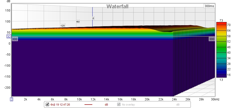

κ. Χρήστο,
  1. πατήστε το All SPL
  2. Βάλτε 1/6 smoothing απο πάνω-πάνω που λέει Graph
  3. Καλό θα ήταν να μετρήσετε πιο δυνατά, στα 75db (μέτρηση ενός σημείου είναι, σωστά?)

να μου δωσει τηλεφωνικες οδηγιες ο δασκαλος και κατα της 10 το βραδυ να βαλω γραφημα
της προκοπης δημητρη, δεν ξερω να μεταφερω απο to rew sto avsite , χαμενος ανθρωπος τι περιμενεις :hi: :drinks:
τι να ζβουριζο μρε μεγιστο αυτι, κυκλακια στον αερα, θα με κουφανεις μρε εγω εχω μαλλια δεν θα με καραφλιασεις φαλακρο αυτι:hi::party::)

κ. Χρήστο ευχαρίστως το ΣΚ να βοηθήσω όσο μπορώ.

δημητρη ευχαριστω , το θεμα με μενα ειναι οτι πρεπει να παμε καζαν καζαν που λενε οι φιλοι μας οι
τουρκοι

... ναι, πρεπει να ειναι για κοντινη αποσταση, κρινοντας απο τα db... ισως χρωματιζει καπου.. ας κανουμε μια δοκιμη και βλεπουμε..παντως πιστευω οτι θα ειναι φαινομενο η μετρηση οπως και ο ιδιοκτητης..

Τωρα, το μικροφωνο ειναι του audio analyzer AN-31 OMNITRONIC ειναι κουκουρουκου ε;
αρα να εγκαταλειψω το αθλημα τι γνωμη εχετε ; δεν εχει δρομο για μενα δεν εχει οδο ετσι που. ξεχασα τι λεει ο καβαφης γκαμοτι μου

... οπ, αλλαζει τα δεδομενα ο Μαεστρος.....τη μετρηση την εκανες οντως στα 65 Db?!
ξανα στο παιχνιδι...κατι στη ρυθμιση της μετρηση θα φταιει ...
δεν εγκαταλειπουμε ακομα... αφου δεν ειναι για φωνητικα μια χαρα..
ριξε βρισημο να ξoρκισεις το κακο.. :focus:
προετοιμασου ψυχολογικα για τηλεφωνικη συνομιλια με τον Ντιμιφουτ....

Μάλλον δε γνωρίζουμε στα πόσα db έγινε η μέτρηση....
Μπορεί να έγινε και στα 110db :p και μετά στο audio interface που κούμπωνε το mic να ήταν χαμηλωμένη η ένταση... οπότε αφού ο Χρηστάρας λέει πως έγινε δυνατά, μένουμε εκεί και απλά έχουμε μια καμπύλη για συγκρίσεις.
