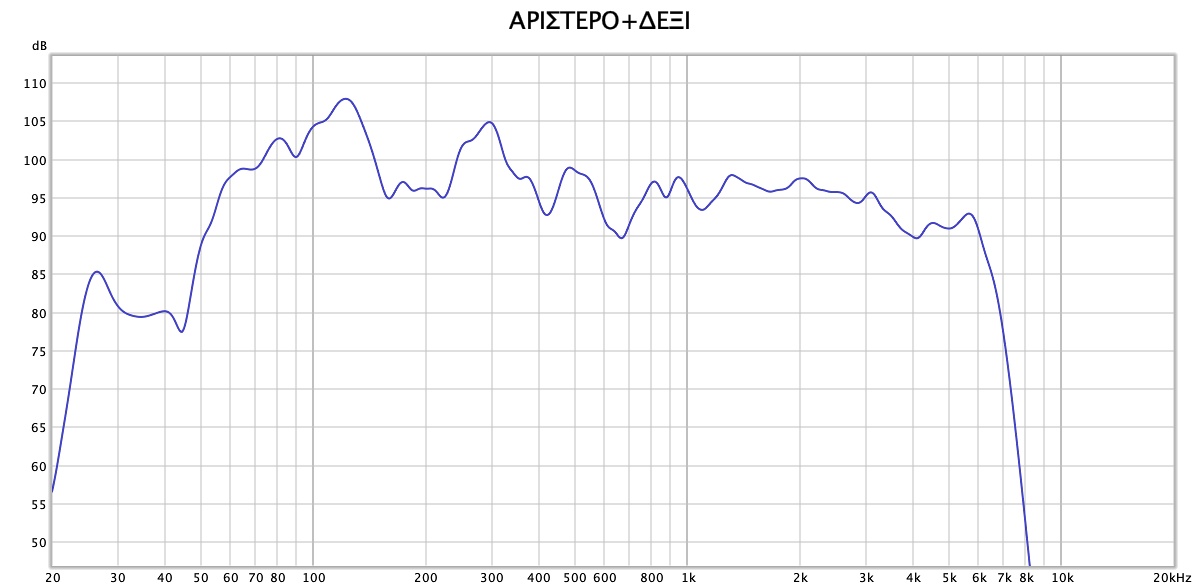

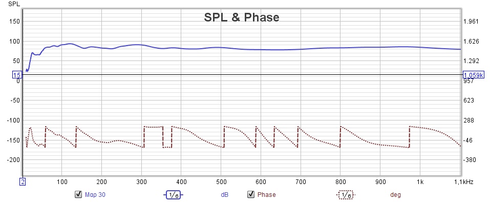

Χρηστάρα... έμαθες να βάζεις φώτο στο site, μια χαρά!
Τώρα πρέπει να μάθεις να διαλέγεις τα σωστά διαγράμματα να καταλαβαίνει ο κόσμος,
π.χ. το SPL θέλει κλίμακα ανα 5db (και 20Hz - 20 KHz) αλλιώς φαίνεται μια ωραία ευθεία η οποία όμως μπορεί και να μην είναι τόσο ευθεία...

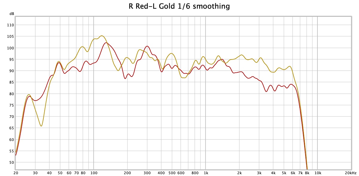

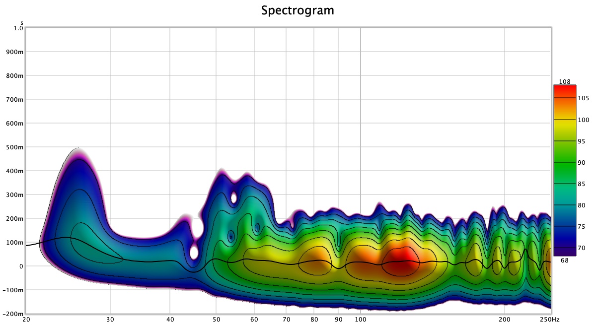

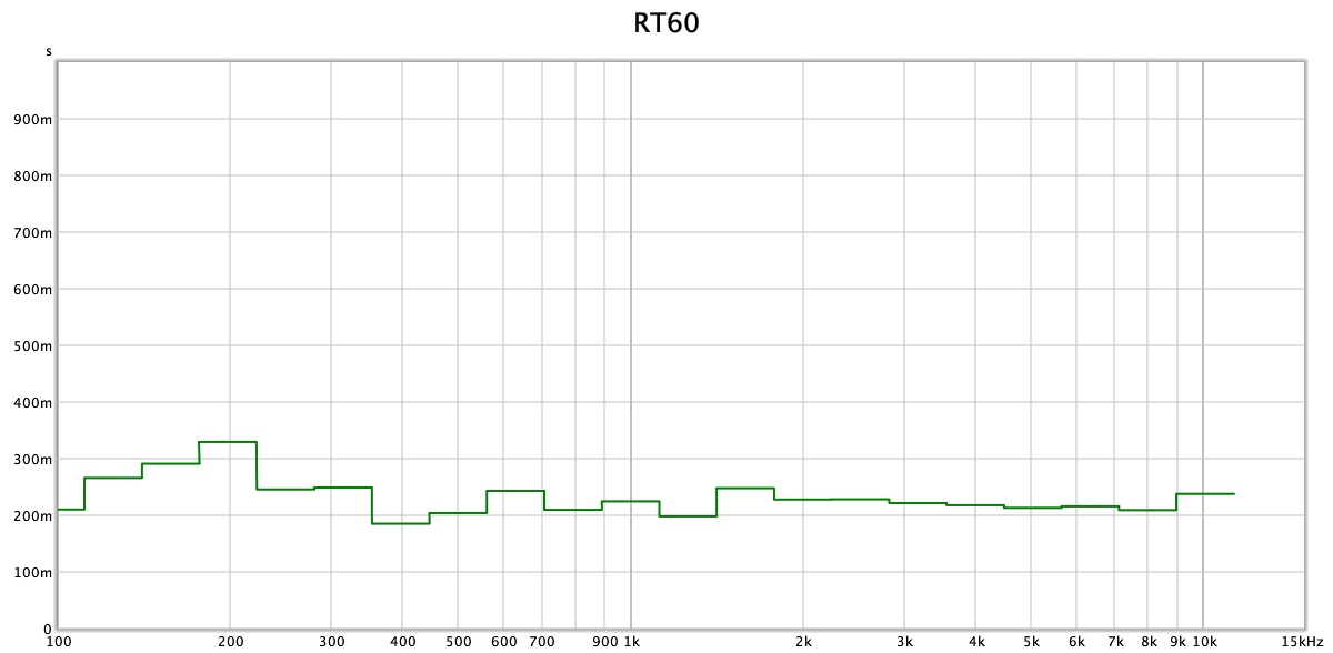

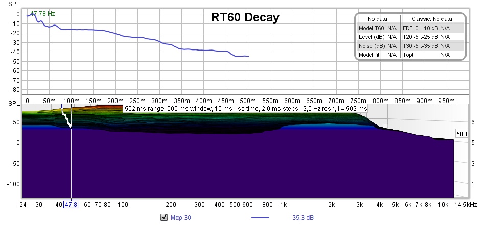

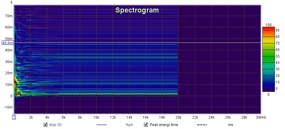

Μου έστειλε κάποιες μετρήσεις ο κ.Χρήστος να τις παρουσιάσω εγώ, μιας και δεν γνωρίζει καλά το software.
Δεν γνωρίζω ποια ηχεία είναι, ούτε τι μικρόφωνο χρησιμοποιήθηκε για την μέτρηση, ας μας πει...
Έχουμε:
Αριστερό και Δεξί ηχείο, και μαζί
Παρατηρούμε μια κορυφή στα 120Hz, περίπου 8db πάνω απο κει που θα ήταν καλά, και άλλη μια στα 300Hz, άλλο τόσο.
Δεν έχουμε μπάσο κάτω από τα 60Hz και δεν έχουμε πρίμα πάνω απο τα 6000Hz.
Ακόμα ένα πρόβλημα στα 7000Hz, αλλά και πολύ διαφορετική στάθμη στα πρίμα μεταξύ των δυο ηχείων.
Περίεργα ηχεία.:o
Αντιθέτως έχουμε εξωφρενικά καλό χώρο
Αγνοήστε το spectre κάτω απο τα 60hz, δεν παίζουν εκεί τα ηχεία αρκετά δυνατά οπότε η μέτρηση εκεί δεν είναι αξιόπιστη- το ίδιο και πάνω απο τα 7000Hz
Αλλά είναι προφανές πως ο χώρος είναι αντίστοιχος του ιδιοκτήτη του!!!
Well Done Master of Diffusion!!!!!
Έχουμε:
View attachment 159330 View attachment 159331
Περίεργα ηχεία.:o
View attachment 159332 View attachment 159333

ποια ηχεία είναι?
αυτό το γκελ στα 200...είναι από κάποιο έπιπλο?

Τα ηχεια εναι PA Proel ta υποβαθυφωνα 2 δεκαπενταρια και οι δορυφοροι audio centron me 12αρι γουφερ και 2 μισαρα κορνα
το μικροφωνο μετρησης ειναι ασχετο με το rew
Εγω ειμαι ασχετος περι rew μα τελειως ομω
Πρεπει να ψωνισω μικροφωνο δεν γινεται μ αυτο που εχω
