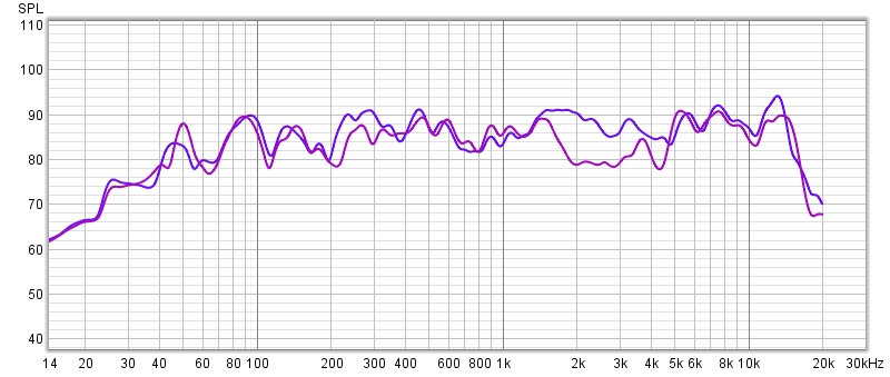

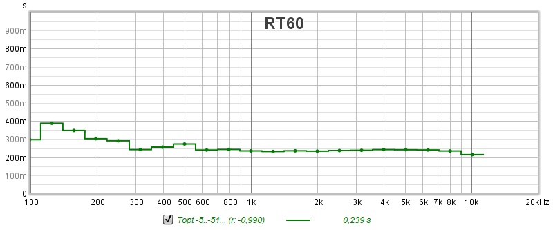

Παρέλαβα umik και να η πρώτη μου (παρθενική) μέτρηση!!!
Γιατρέ πως με βλέπεις;;
Με δεδομένο την αντιπαραβολή απόκρισης και RT,συμπεραίνεται ότι κατά τραγική ειρωνεία στη συγκεκριμένη περίπτωση φταίνε πρωτίστως το ίδιο το setup κατόπιν η διαρρύθμισή του και όχι η ακουστική συμπεριφορά από τον ίδιο τον χώρο...
Χαρακτηρίζεται δε ως τραγική ειρωνεία επειδή συνήθως η ακουστική συμπεριφορά σε δεδομένο χώρο είναι ο κύριος φταίχτης με τους χρήστες να σκίζουν τα ρούχα τους για τη μεγαλειώδη απόδοση του setup... :sneaky:

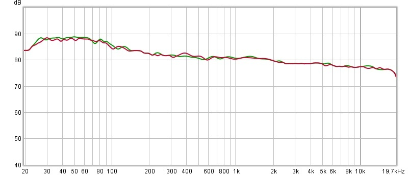

18.094
60.200
Χωρίς ..λόγια.
και μια μετρηση χωρίς τα subs

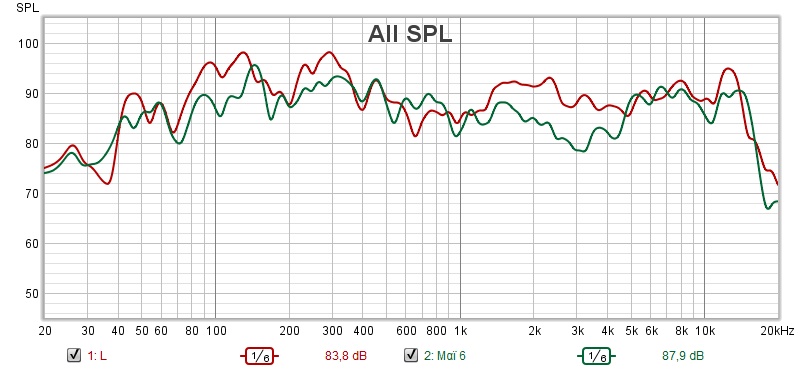

Και ως συμπληρωματική αναφορά,οι αποκρίσεις αριστερού (πράσινο) και δεξιού (κόκκινο) καναλιού σε setup χωρίς sub,στημένο σχολαστικά με το αυτί με γνώμονα τη γνωστή καμπύλη της Bruel & Kjaer και χωρίς την παραμικρή διόρθωση μέσω DSP ή φροντίδα ειδικά στις πρώτες οκτάβες,μονάχα παθητικές επεμβάσεις (απορρόφηση/διάχυση) με ωφέλιμο εύρος πάνω από τη ζώνη Schroeder.

@Bhutia Δεν καταλαβα τιποτα δεν εχει σημασια
Σημασια εχει οτι ασχοληθηκατε με το θεμα ευχαριστω εσας το αγριο αυτι τον δημητρη και ζηση
Αυτό που πρέπει να καταλάβεις είναι ότι η καμπύλη χρειάζεται κανονικά να είναι κατηφορική καθώς ανέρχεται η συχνότητα.
Εάν κιόλας το setup δεν έχει ωφέλιμη απόκριση στην πρώτη οκτάβα,τότε πρέπει να είναι και πιο απότομη η κατηφόρα με ΄΄γκρεμό΄΄ πάνω από 12-13 KHz.
Και τονίζεται ότι οι ανωτέρω αποκρίσεις ανταποκρίνονταν σε άκουσμα που μου φαινόταν εξαιρετικά ΄΄γλυκόηχο΄΄ και ισορροπημένο για τη συγκεκριμένη ενιαία οντότητα.

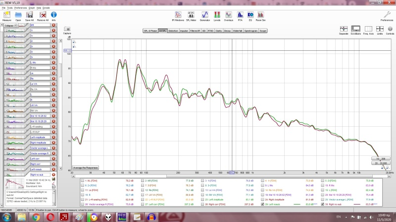

panag 505
Με τι πρόγραμμα οδήγησης έχει πραγματοποιηθεί η συγκεκριμένη μέτρηση;

Αυτό που πρέπει να καταλάβεις είναι ότι η καμπύλη πρέπει να είναι κατηφορική καθώς ανέρχεται η συχνότητα.
Αυτο το εχω καταλαβει μου εχει τρυπησει το αυτι, το Μεγαλο αυτι -θεωρητικα-:)
Το θεμα ειναι πως επιτυγχανεται αυτο ,🎷
Δεν έχει μεσολαβήσει κάποιο equalizer.Είναι setup με παραδοσιακή σύνθεση.Το μικρόφωνο συνδέθηκε στον υπολογιστή με την έξοδο σήματος να οδεύει μέσω USB στο DAC που έπαιζε προφανώς ρόλο εξωτερικής κάρτας ήχου.
P
panag 505
Αδύνατον. έχεις μόνο δύο επιλογές για το πρόγραμμα οδήγησης εάν δεν έχει ρυθμιστεί τότε δεν συγχρονίζεται με το foobar και σου βγάζει multichannel μέτρηση.
Όσο για το equalizer δεν τίθεται θέμα αφού στην παρούσα δεν μας χρησιμεύει σε κάτι.
