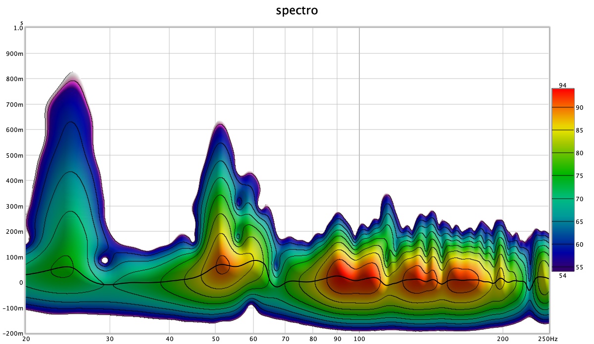

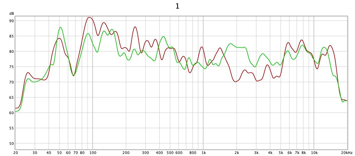

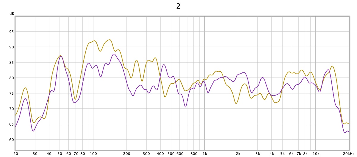

Ο κ.Χρήστος άλλαξε μικρόφωνο (κάποια βλάβη παρουσίασε το προηγούμενο) και μου έστειλε καινούργιες μετρήσεις.
Δυο διαφορετικές μετρήσεις των L-R. Δεν γνωρίζω που οφείλονται οι όποιες διαφορές (συνθήκες-τεχνική μέτρησης) αλλά να σχολιάσω τις ομοιότητες:
  • Παραμένουν τα σοβαρά προβλήματα στις πρώτες δυο οκτάβες. Ουσιαστικά μπάσο έχουμε πάνω από τα 80Hz.
  • Τα δυο κανάλια έχουν ανομοιομορφία που ξεπερνάει τα 5db, ειδικά γύρω απο τα 2000Khz, αλλά και μεταξύ 200-400Hz.
  • Τώρα μετράμε και πάνω από τα 7000Hz, με το προηγούμενο μικρόφωνο κατι δεν πήγαινε καλά

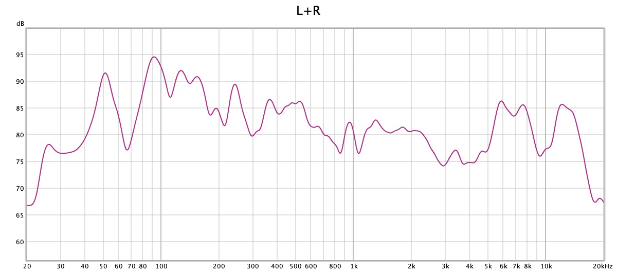

Στην μέτρηση των δυο ηχείων μαζί, παρατηρούμε τα ίδια θέματα στο μπάσο, αλλά και ανομοιομορφία της καμπύλης

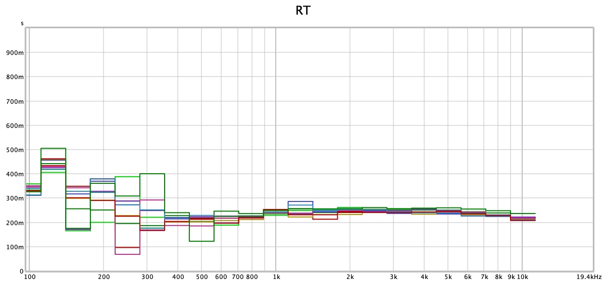

RT απο όλες τις μετρήσεις και spectrogram, δείχνουν ένα room mode στα 52Hz (εκεί που έχει και την κορυφή στην στάθμη), όχι κάτι σημαντικό όμως. Κατά τα άλλα οι μέσοι χρόνοι κυμαίνονται μεταξύ 0.25-0.3 sec, πάρα πολύ καλά.
