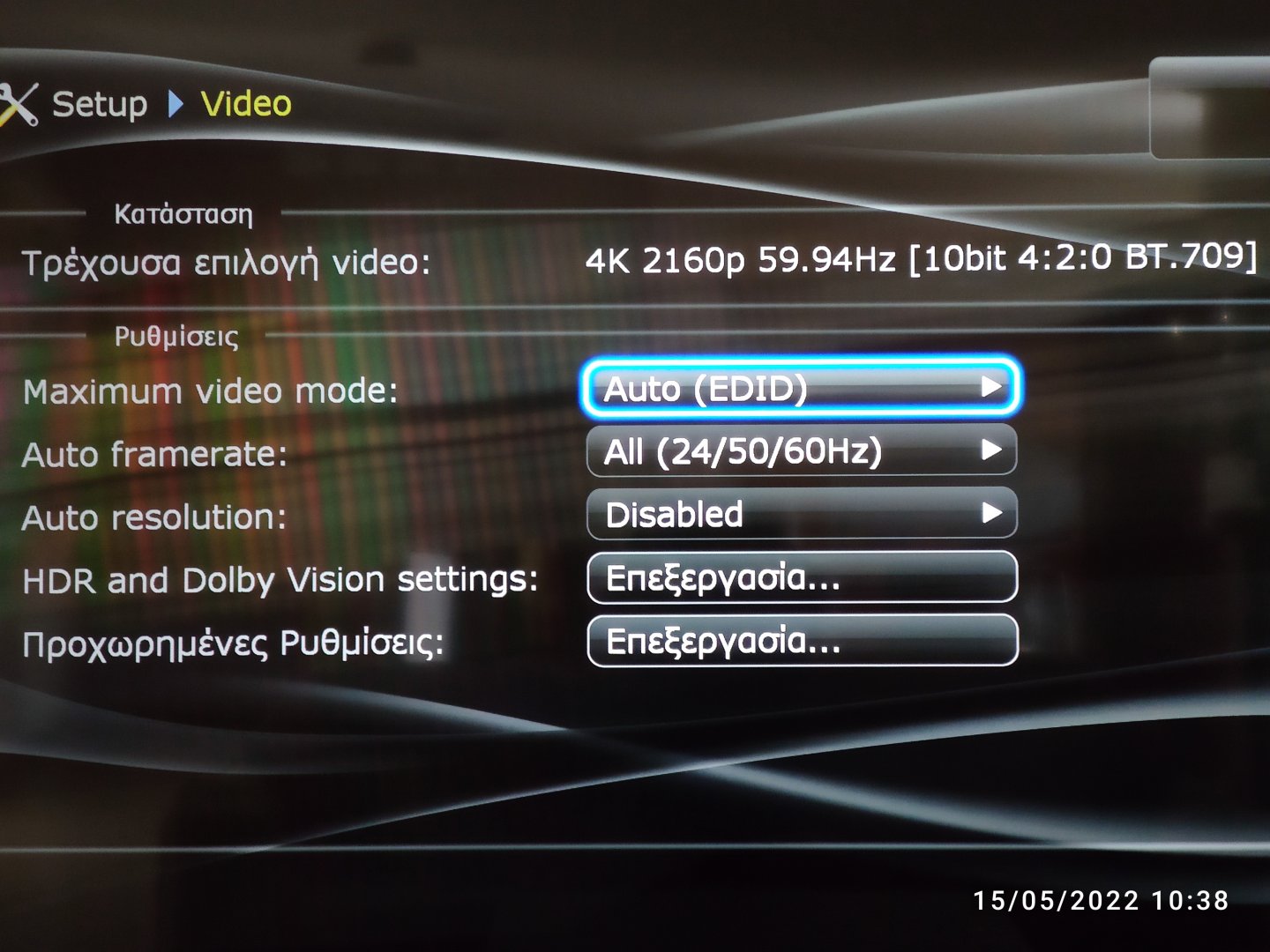

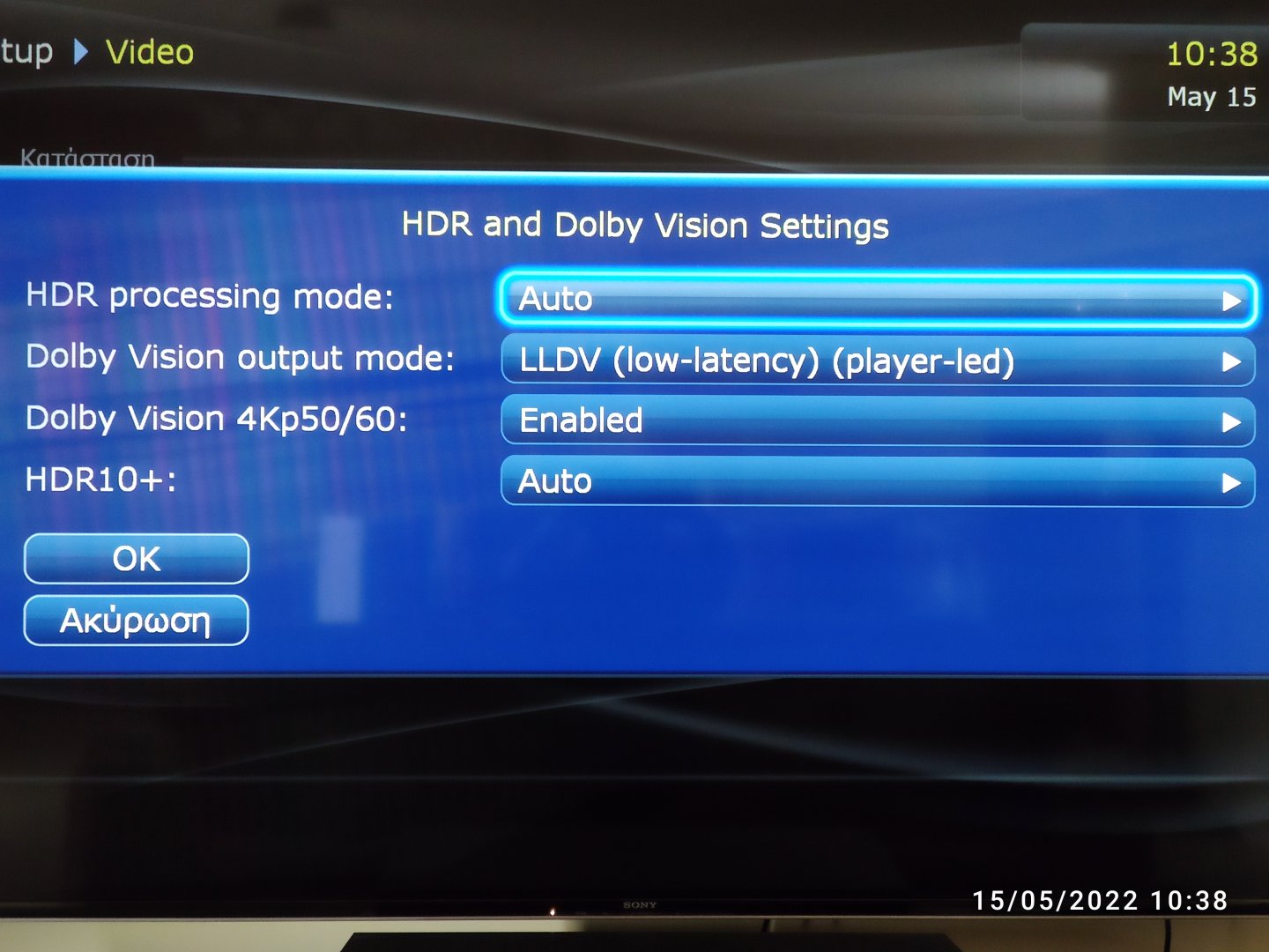

Αυτό το vs10 το έβαλα χθες για δοκιμή κι οι ταινίες οι 4κ βγήκαν σε βυσσινί χρώμα, κάποια βλακεία έκανα ε;
Στην ρυθμιση video η επιλογη dolby vison να είναι σε LLDV ή Auto
Δυστυχώς η βρωμο-Sony ενώ είχε ανακοινώσει για την tv μας TV Led DV εν τέλει δεν το έκανε...>:(

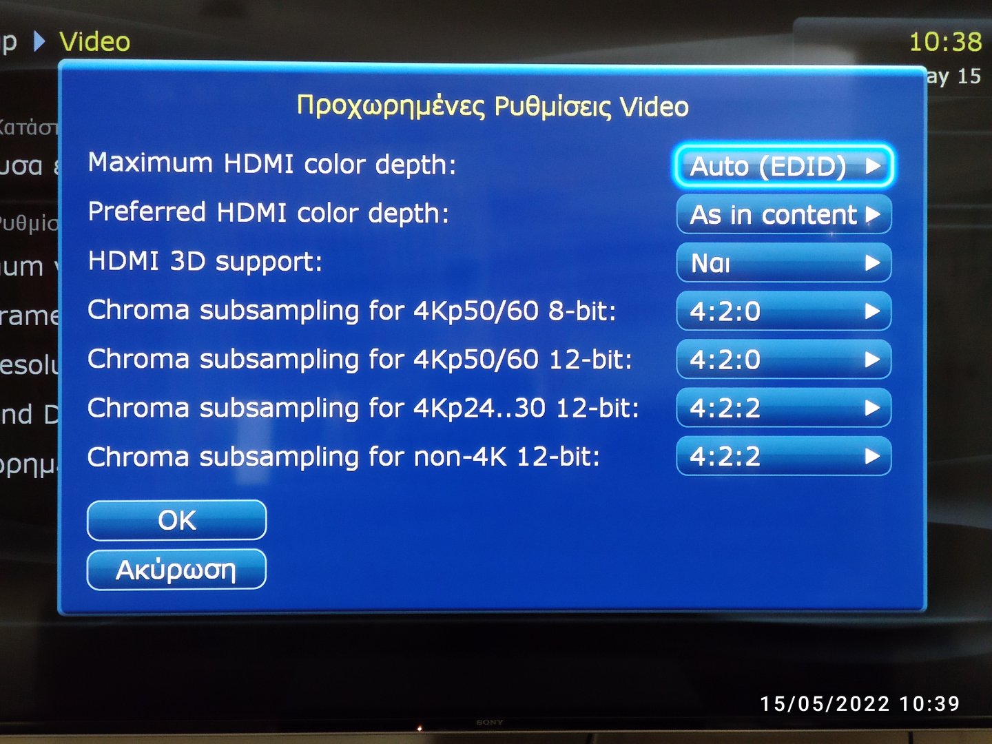

Μιχάλη, Κώστα για ρίξτε μια ματιά στις ρυθμισεις του dune μήπως κάπου έχει την επιλογή "default to rec.709 for hd videos" ενεργοποιήστε το και μάλλον το πρόβλημα θα λυθεί.

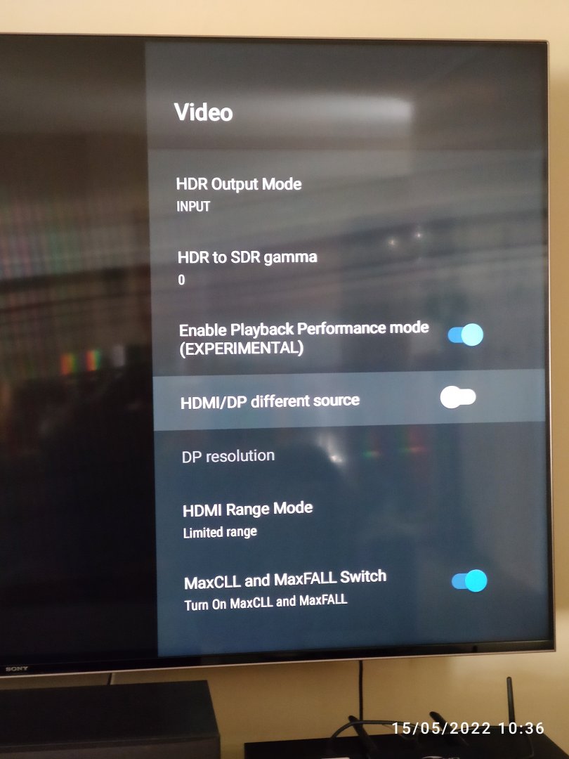

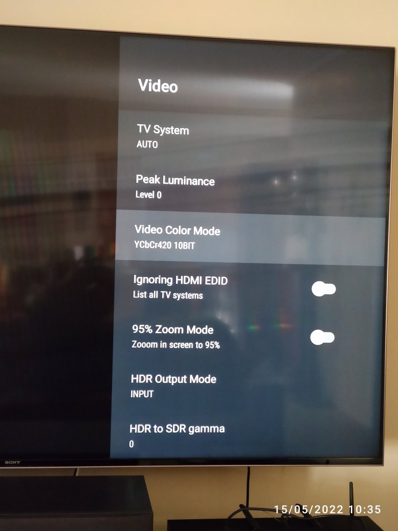

Παιδες καλημερα, σ αυτο το μενου τι ρυθμισεις πρεπει να κανουμε; Ειναι του συστηματος του player.
Κι εδω;
2.892
4.312
Τίποτα απολύτως.
Ειδικά τα Android Settings πες ότι δεν υπάρχουν.
Το μόνο που χρειάζεται πείραγμα είναι το Auto Framerate - ΟΝ (έτσι το έχεις)

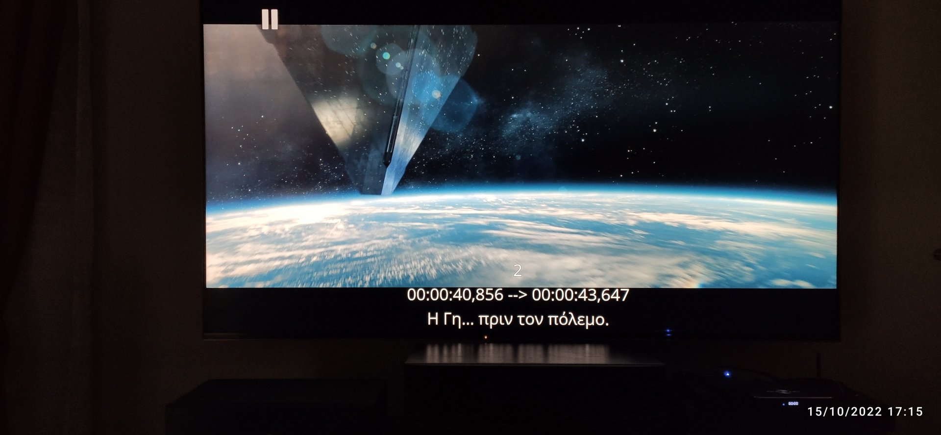

Λοιπόν παιδιά έχω σοβαρό πρόβλημα με το player.
Στις περισσότερες ταινίες όταν ξεκινάνε μου βγάζει τον δεύτερο υπότιτλο κατευθείαν πριν καν μιλήσουν και μάλιστα βγαίνει σε μορφή επεξεργασίας, δηλαδή με τους χρόνους και την αρίθμηση.
Στον υπολογιστή δεν μου το κάνει αυτό το πράγμα ούτε στο παλιότερο dune hd base 3d, εχω δοκιμάσει τα πάντα, εργοστασιακή επαναφορά, διαφορετικό firmware, τσεκάρισμα όλων των υποτίτλων στον υπολογιστή δεν έχω βγάλει άκρη, αν μπορεί κάποιος να βοηθήσει.

Νομίζω ότι βρήκα τη λύση, κουφό βέβαια, ο Μιχάλης είχε δίκιο τηλεφωνικά που μου είπε θα χουν πρόβλημα οι συγκεκριμένοι υπότιτλοι, αλλά αυτό που συμβαίνει δεν έχει προηγούμενο. Χωρίς ν αλλάξω κωδικοποίηση απλά ανοίγω τον υπότιτλο αντί με το notepad++ που έκανα ως συνήθως για επεξεργασία, με το subtitle workshop.

Καλημέρα, βρε συ μόνο με το Real Vision γίνεται αυτό, με το άλλο dune και στον υπολογιστή δεν υπάρχει αυτό το περίεργο.
