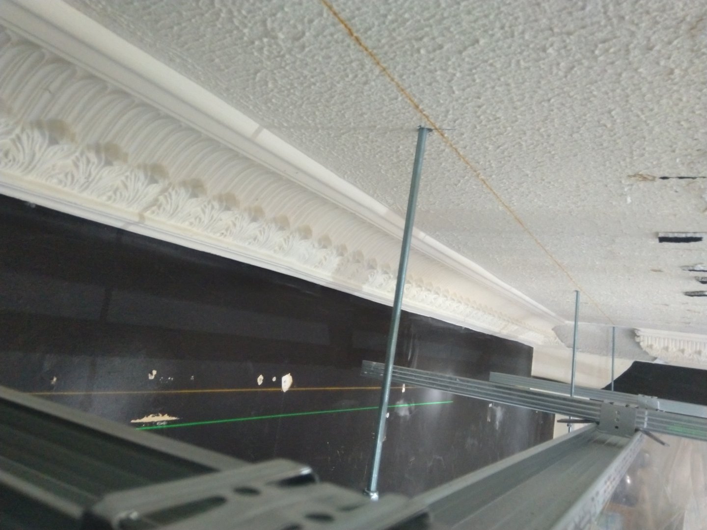

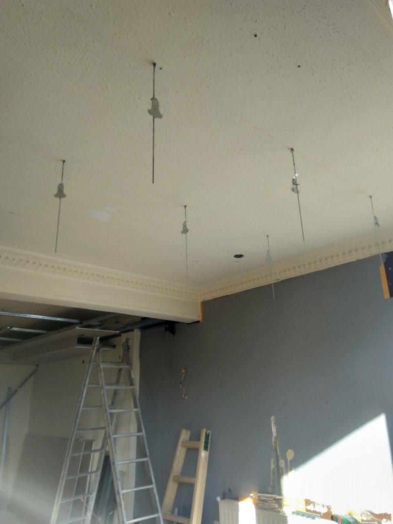

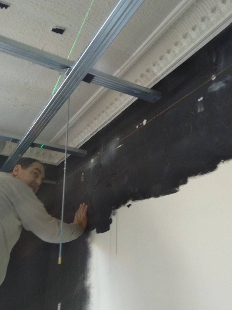

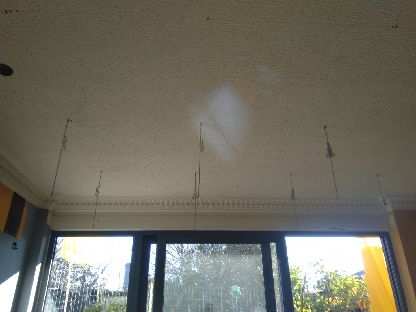

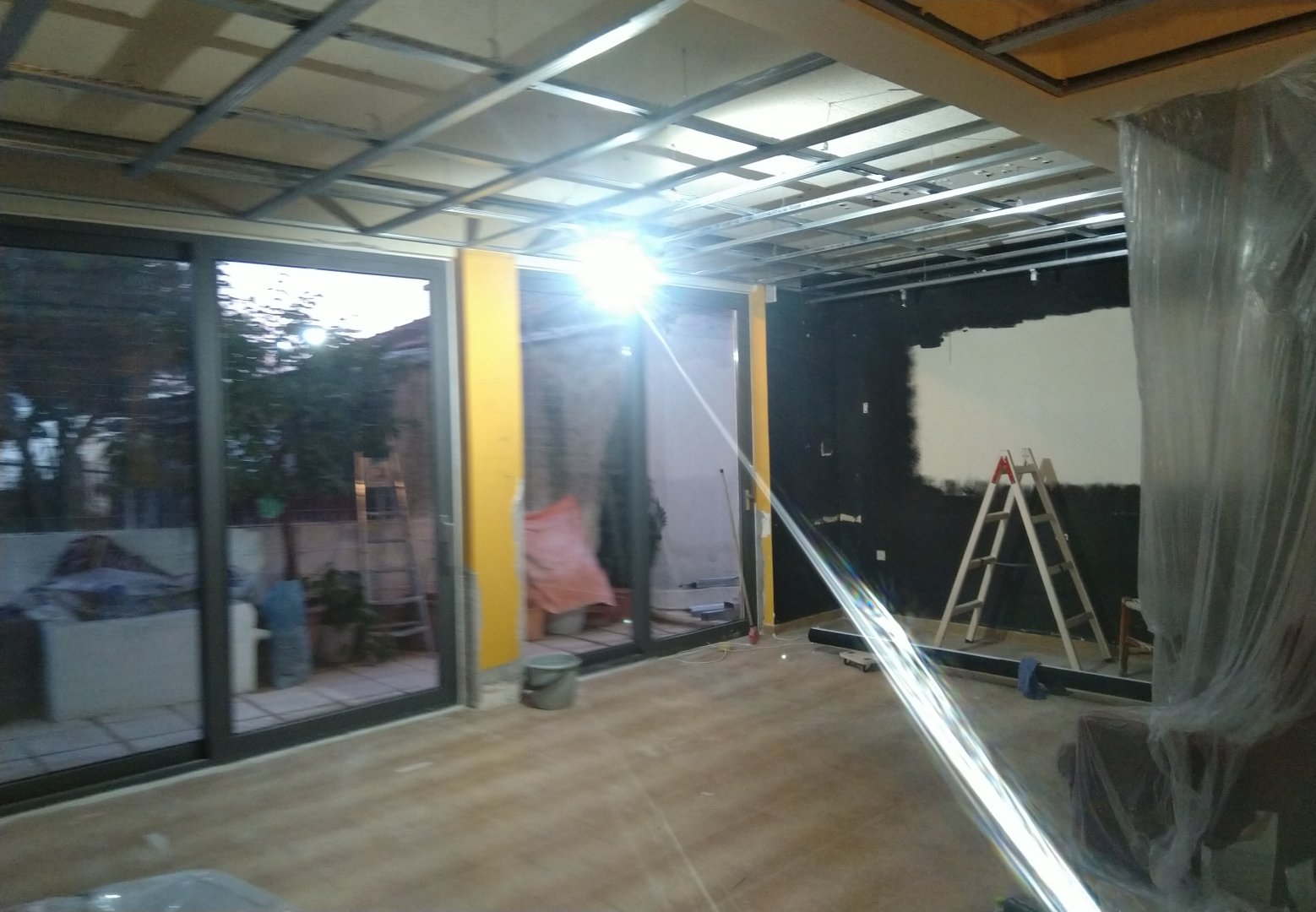

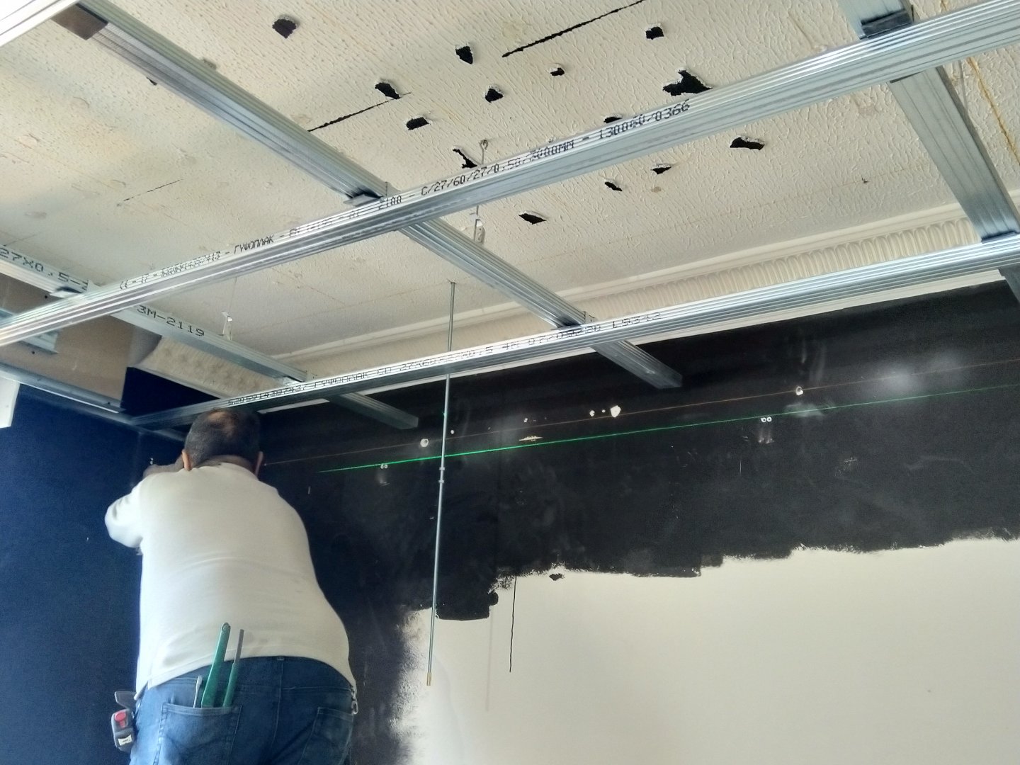

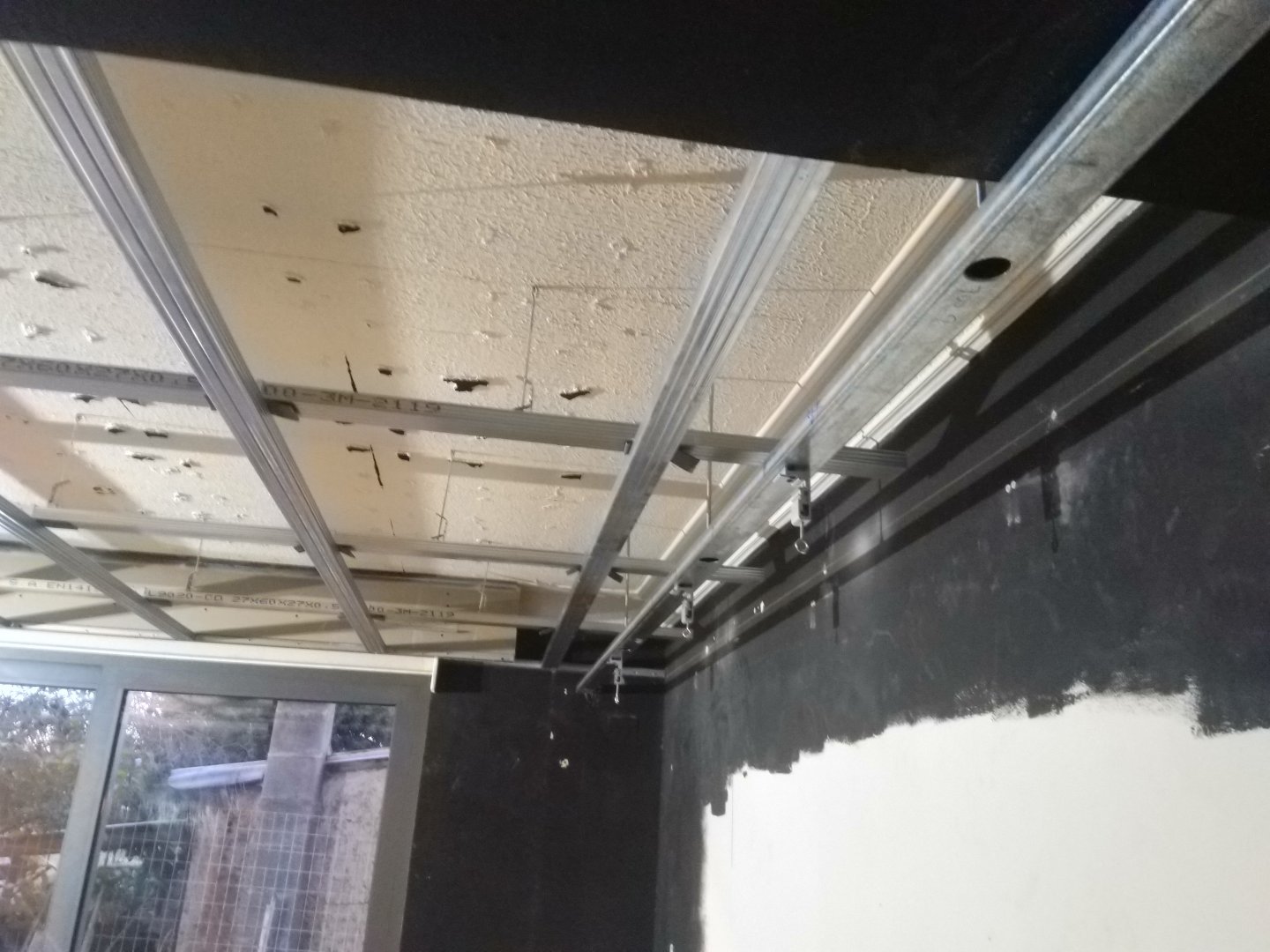

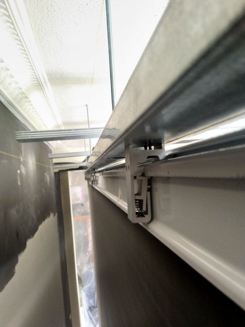

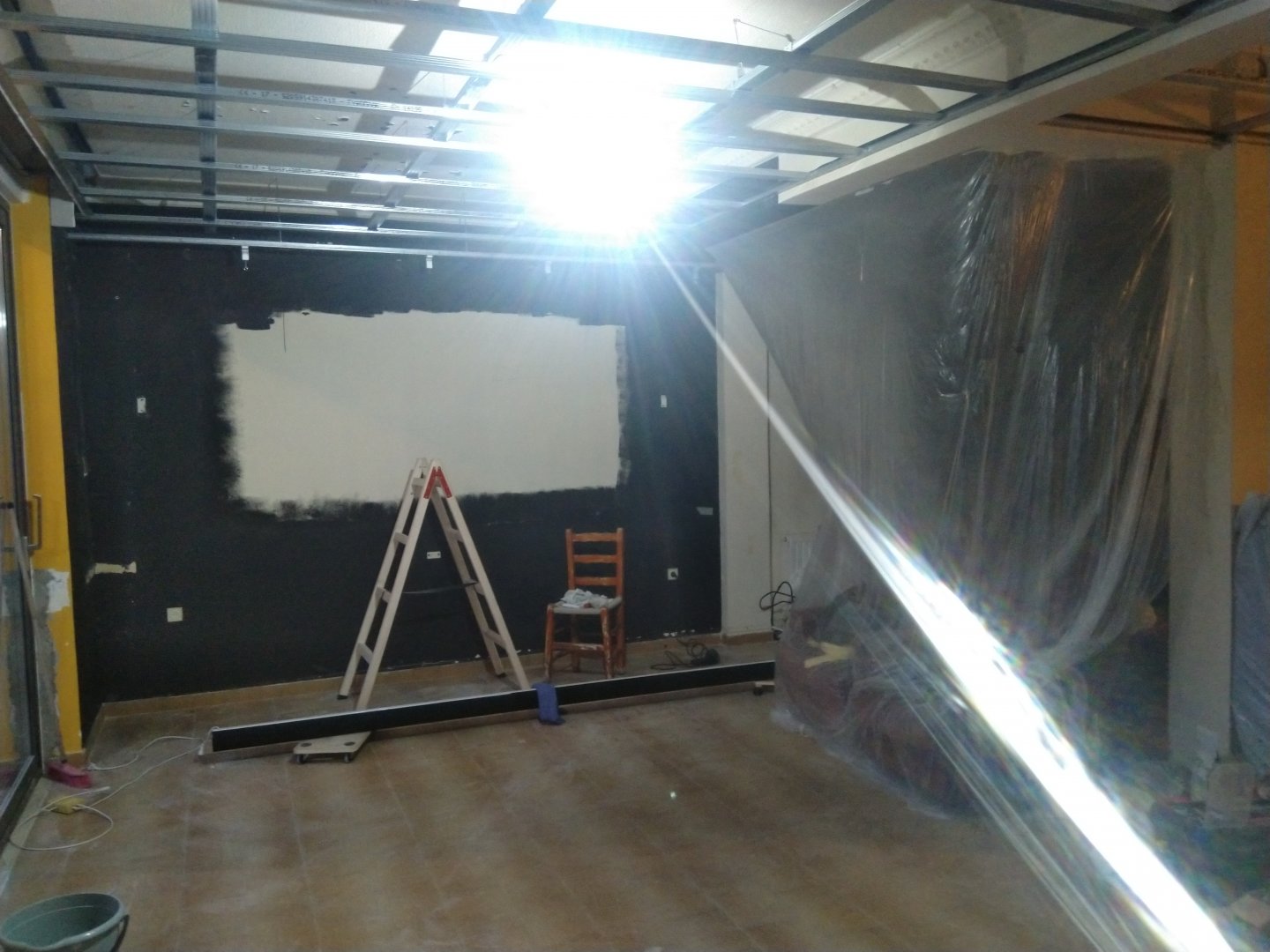

Ριζικη ανακίνηση του χωρου με σκοπο την ενσωμάτωση ενος πλήρους 7.4.1 home cinema ,
το εγχείρημα θα μελετηθεί οσο περισσότερο γίνεται ωστε το hc να ενσωματωθεί το χωρο.
ξεκινήσα λοιπόν με την κατασκευή οροφής απο γυψοσανίδα με μονώσεις και καλωδιώσεις για ηχεία και εγκατάσταση με πρόβλεψη οσο γινεται για μελλοντικά σχεδια. Την υλοποίηση ειδικης κατασκευής για την ανάρτηση της οθονης.
Οποτε ξεκιναμε βημα βημα και ελπιζω μέχρι το φθινόπωρο - ελεο lockdowns - να ειμαι σε φαση αποπεράτωσης
