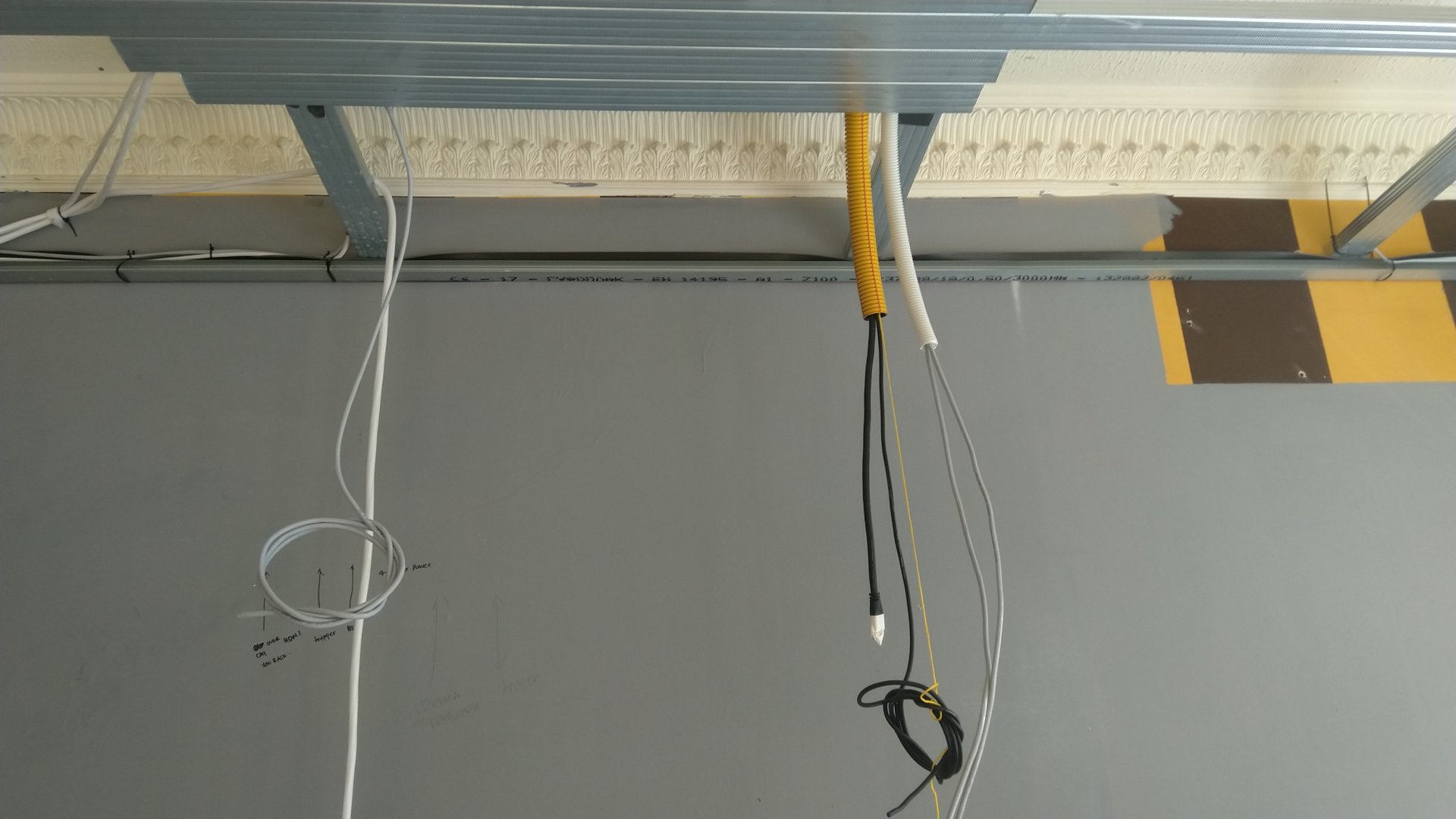

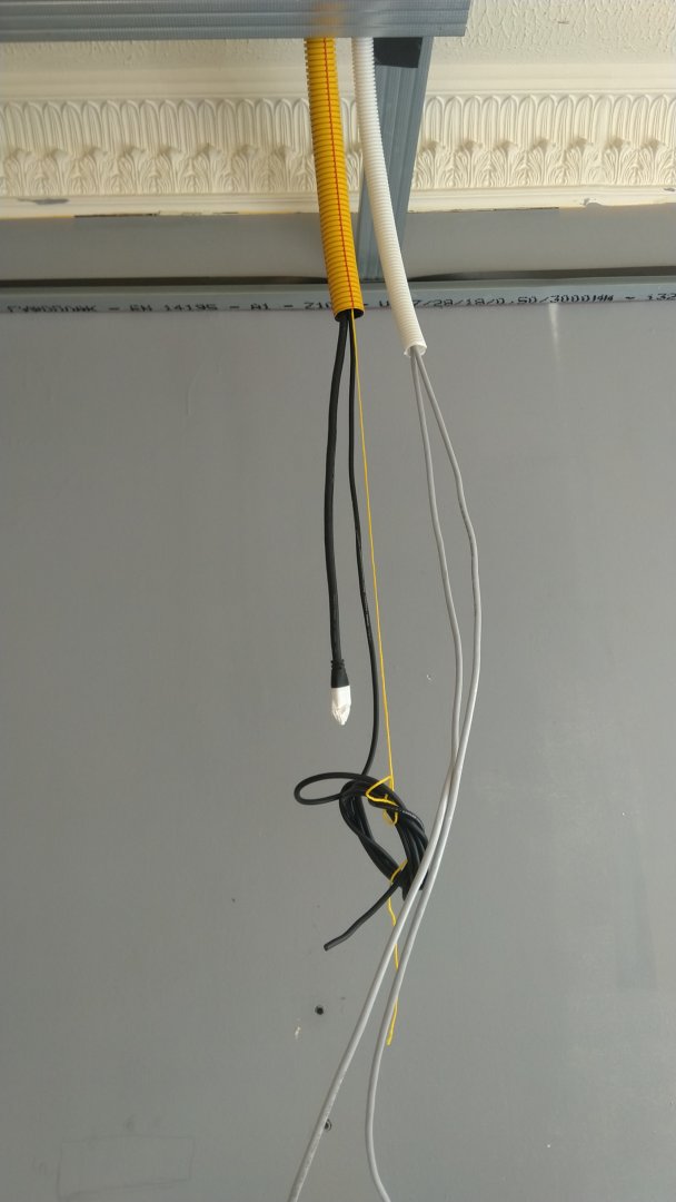

Περάστηκε και το καλώδιο ρεύματος αποκλειστική γραμμή από τον πίνακα
Παροχή ρεύματος , trigger, ftp και hdmi για τον προβολέα

Μπράβο,σιγά σιγά τελειώνεις.Πολύ ωραίο γίνεται.
Δυο ερωτησούλες έχω.
Το καλώδιο ισχύος στο προηγούμενο ποστ,μήπως να το πέρναγες σε σωλήνα κουβίδη?
Τα in-ceiling θα παίξουν χωρίς κουτί(απλά θα βιδωθούν στη γυψοσανίδα) ή με κουτί?
1.482
1.411
Τι είναι ο σωλήνας κουβιδη και γιατί να περαστεί μέσα;
Τα in-ceilling θα μπουν μέσα σε κουτιά τα οποία θα βιδωθουν στη γυψοσανίδα
Timaras
2.928
2.130
Σωλήνας Κουβίδη
Να μπει μέσα γιατί όλα τα καλώδια πρέπει να είναι σωληνομένα κανονικά για να μπορείς να τα τραβήξεις αν θελήσεις μετά από καιρό-χρόνια να τα αλλάξεις ή να περάσεις σ'αυτό το σημείο και άλλο καλώδιο ισχύος ή οτιδήποτε τελοσπάντων.
Αν δεν το σωληνώσεις και θες να το τραβήξεις θα πρέπει να γκρεμίσεις την κατασκευή για να κόβεις τα ταϊράπ.

Σωλήνας Κουβίδη

Ξέχασα να γράψω άλλον ένα σημαντικό λόγο.
Για να μην είναι εκτεθημένα!
Αυτόυ του είδους τα καλώδια που είναι αρκετά χοντρά και δύσκαμπτα και μέσα σε κανάλι να τα βάλεις δεν τραβιουνται για να βγουν. Έτσι και θα τραβήξες μετά το πιθανότερο είναι να ξηλώσεις και την οροφή μαζί. Οπότε δεν έχει νόημα να μπορεί σε κανάλι για να αλλαχθει στο μέλλον.

Τέσπα,όλα καλά.
Προσωπικά θα πέρναγα σε κουβίδη καλώδια nya για την παροχή.
7.384
4.763

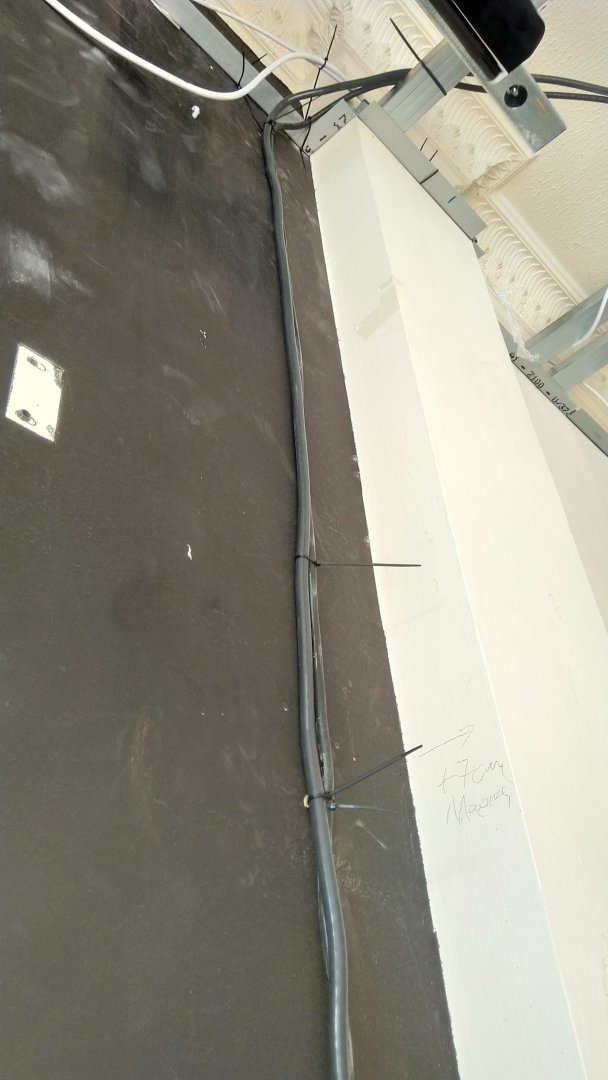

Δεν θυμάμαι εάν στο έχω προτείνει αλλά σε όλες στις γωνίες και στην μέση της διαδρομής βάλε επισκέψεις .
Μην δέσεις τα καλώδια πουθενά
Μην τα βάλεις πάνω κατευθείαν πάνω στις γυψοσανίδες .
Βάλε από κάτω αριθερμ η οργκτοβαμβακα
Έτσι δεν θα συντονίζουν τα καλώδια από τις χαμηλές συχνότητες
1.482
1.411
Στην ουσία τα έχω στον αέρα. Έχουν δεθεί στα στηρίγματα οπότε δεν ακουμπάνε στην γυψωσανιδα .
7.384
4.763
Άρα δεν πρόκειται ποτέ να μπορέσεις να αλλάξεις κανένα καλώδιο .
Πότε .
Ελπίζω να μην χρειαστείς πότε
1.482
1.411
Πότε .

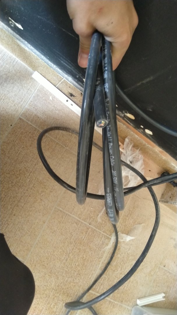

Ρεύματος... Που πάνε σε άλλη κατεύθυνση από τα άλλα. Όλα τα υπόλοιπα είναι μέσα σε σπιράλ σωλήνες. Δεν έχω πρόθεση να αλλάξω καλώδια ρεύματος γιατί όπως είπα είναι τόσο δύσκαμπτα που δεν γλυστρανε μετά για να βγούνε και σίγουρα δεν πρόκειται να περάσουν καινούργια ακόμα και αν είχα σωλήνα για πότισμα περασμένη.
7.384
4.763
Εάν τα σπιράλ ακουμπάνε γυψοσανίδες ακούμπησε τα πάνω σε αφρώδες υλικό για να μην συντονίζουν
