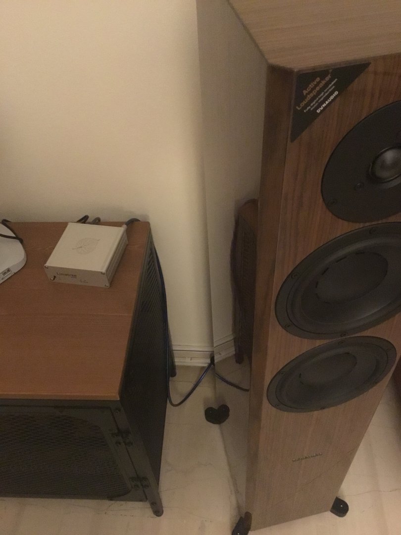

Μικρού όγκου ενεργά τριδρομα, η καλύτερη επιλογή για οικιακή χρήση:
112
127
Σε αυτα, υπάρχει ;)
Γράψε ρε φίλε ποιό μοντέλο ενεργό της Dynaudio είναι; Πόσο παει;Τι παπάδες κανει; Στοχεία ,μετρήσεις,μεγάφωνα κτλ.Όχι μόνο οφθαλμόλουτρο!Γράψτε ρε παιδιά οι γνώστες!Επίσης για τα Meridian DSP 5200H;Tα Β&Μ ενεργά μπούτιας;Ta ADAM pencil, ADAM column;Όλα αυτά λογικά παίζουν κοντά στα +-10Κ.Αφού αγγίξατε τέτοια ποσά ολοκληρώστε το εγκλημα! Λίγο αίμα παρά πάνω δεν λεει....Για τα gaithain που γράφεις εαρ,χρειάζονται κ γούφερ η η καρδιοιδης ακτινοβολία τους τα καλύπτει όπως τα κιι.Ευχαριστουμε για τις εξηγήσεις προκαταβολικά.
55.242
137.861
Μπερδεύεσαι.
Όλα θέλουν σαμπ, και τα me Geithain και τα kii.
Η καρδιοειδής αρχιτεκτονική τους, μειώνει τα προβλήματα από το χώρο, δεν ακυρώνει την αναγκαιότητα για σαμπ.
Βεβαίως, το 16" γουφερ του me Geithain καταφέρνει πολύ καλύτερες επιδόσεις στην πρώτη και δεύτερη οκταβα από το kii, και σε υψηλότερα max SPL, οπότε αναλόγως απαιτήσεων σε στάθμες + έκταση, και αναλόγως όγκου του χώρου ακρόασης, μπορεί να μην χρειαστεί σαμπ.
