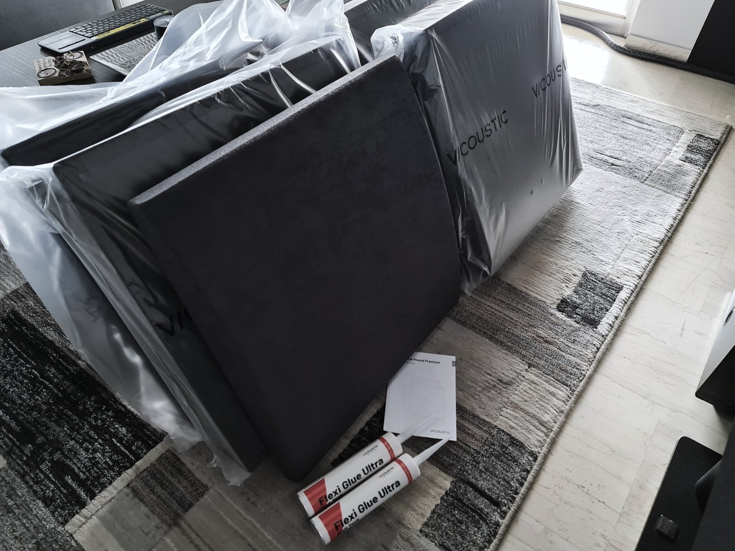

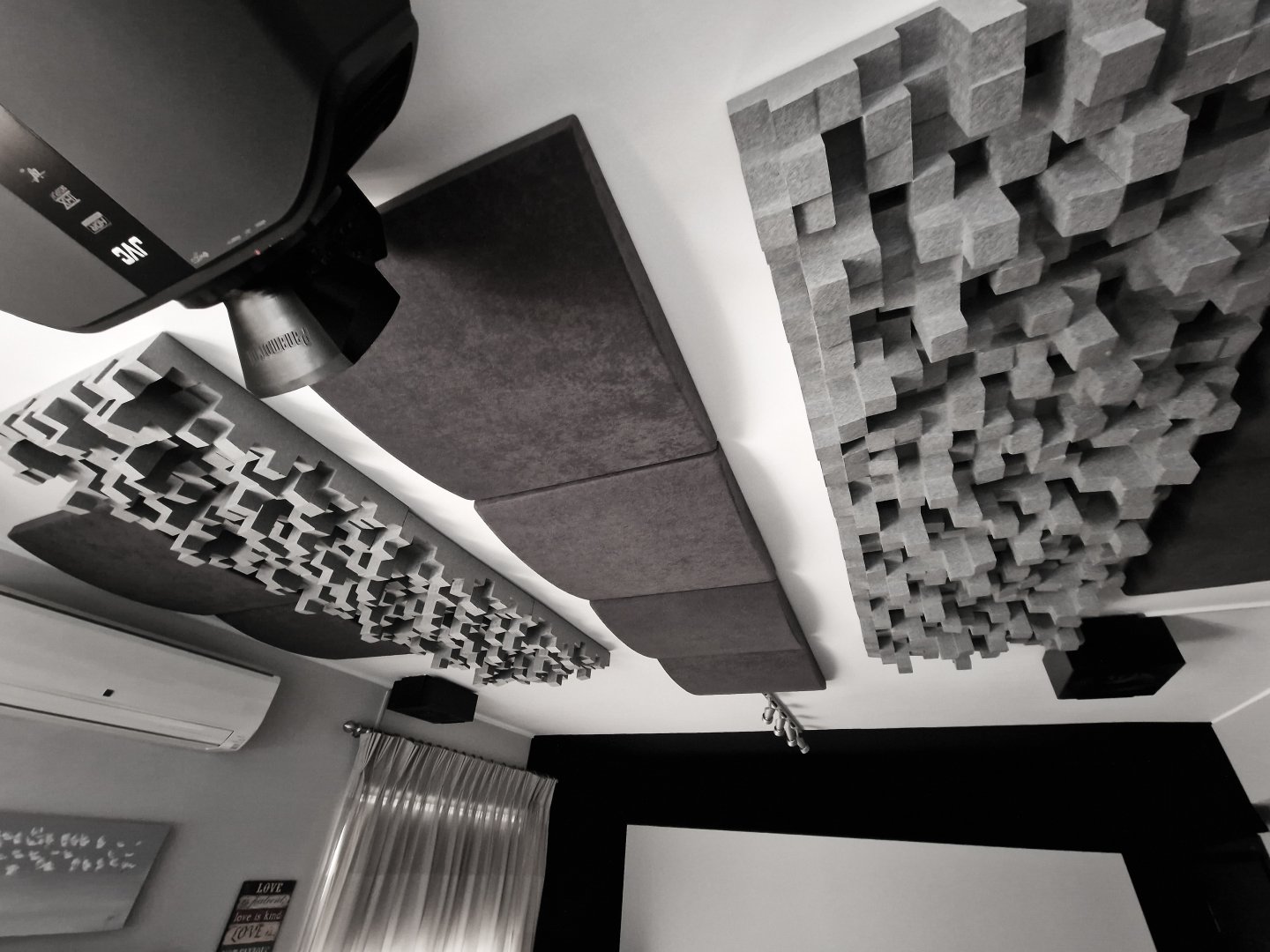

λιγες προχειρες φωτο απο τα πανελακια με 3 χρησιμες συμβουλες!
1ον. τα πανελ ακομα και με τη κολα της Vicoustic δε κολανε ετσι ευκολα κ γρηγορα,ειναι μουφα αυτο που διαφημιζουν ειδικα οταν προκειται για ταβανι και μαλιστα οχι 100% επιπεδο. παιζει ρολο η καθαροτητα της επιφανειας,η θερμοκρασια και η υγρασια του χωρου για την προσφυση και το στεγνωμα της κολλας.
2ον. παρτε παραπανω κολες γιατι αδειαζει γρηγορα το σωληναριο κ σε περιπτωση που ξεμεινεις η λυση ηταν για μενα το Leroy Merlin σ΄'αυτην εδω

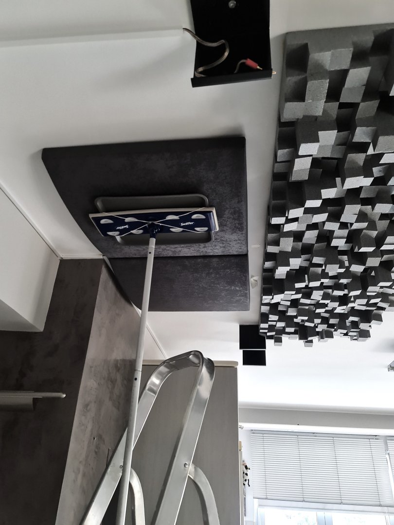

3ον. να εχετε παρεα,υπομονη και swiffer με σκαλα ! ! 😉
εδω η απολυτη μερακλιδικη πατεντα swiffer-δισκος σερβιρισματος (ανα 2 ωρες το τεμαχιο λογο κρυου και ανομοιομορφου ταβανιου για μενα)
αν ειναι χειμωνας η ειναι δροσερο το σπιτι βαλτε θερμανση και ξεκινηστε τοποθετηση.
το αποτελεσμα ειναι σουπερ και για λιγες μερες θα εχει μια ευχαριστη μυρωδια ο χωρος απο τα πανελακια
το γκρι χρωμα ειναι λιγο δυσκολο να φανει καλα στις φωτο αλλα πολυ ομορφο απο κοντα και σε ελαφρα συσκοτιση

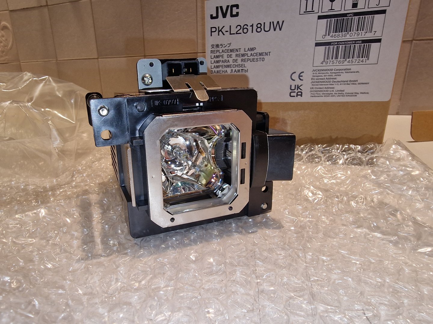

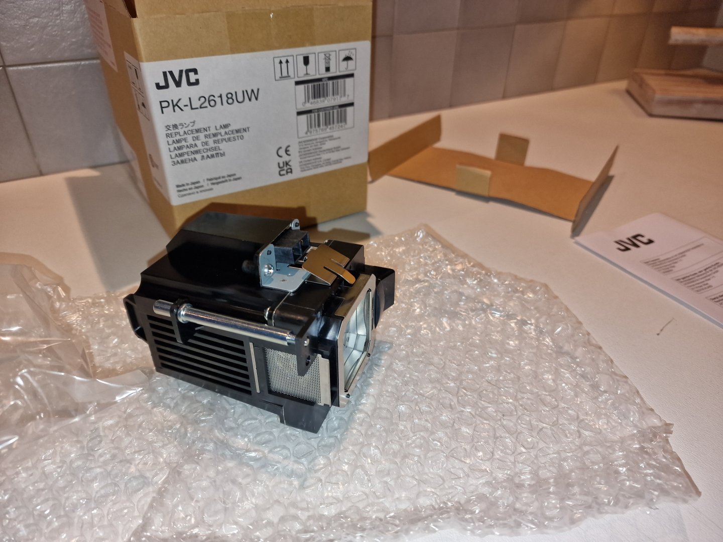

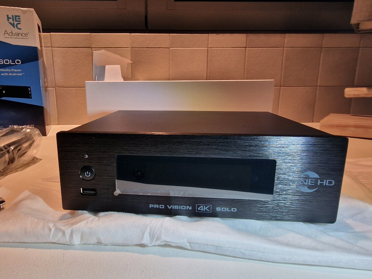

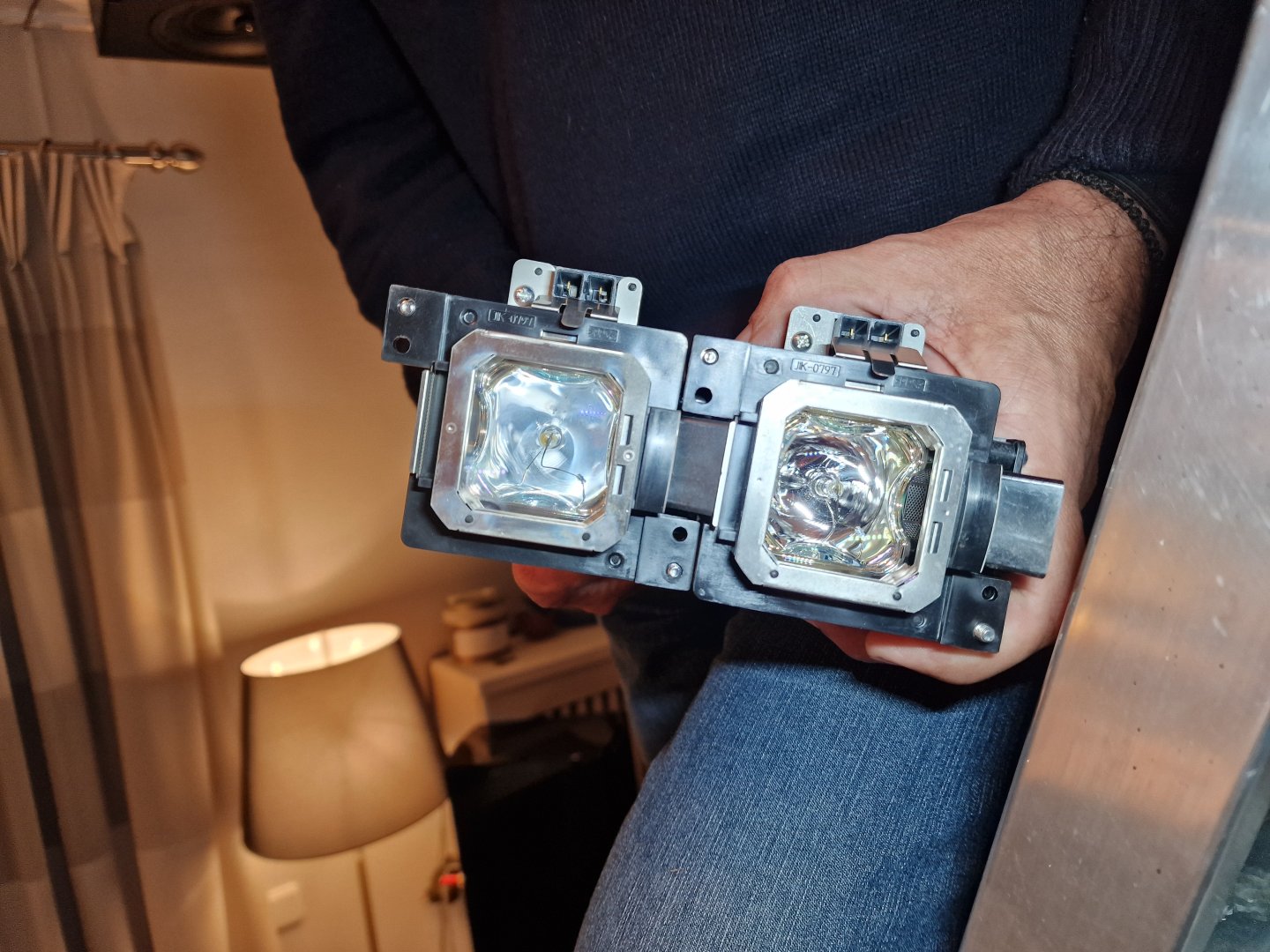

Μια απ τα ιδια και γω σα τον Ziziko ξεκινησα με αλλαγη λαμπας καθως ειχα πιασει τις 2400 ωρες στον RS3000 και η φωτεινοτητα ειχε πεσει,γνησια λαμπιτσα και δραματικη διαφορα πριν κ μετα. νουμερα δε θυμαμαι τα ξερει ο κυρ Μανωλης. θα πω μοναχα πως στη low ειχα αισθηση high!!
αριστερα η παλια,δεξια η νεα. κοιταξτε τον καθρεπτη.

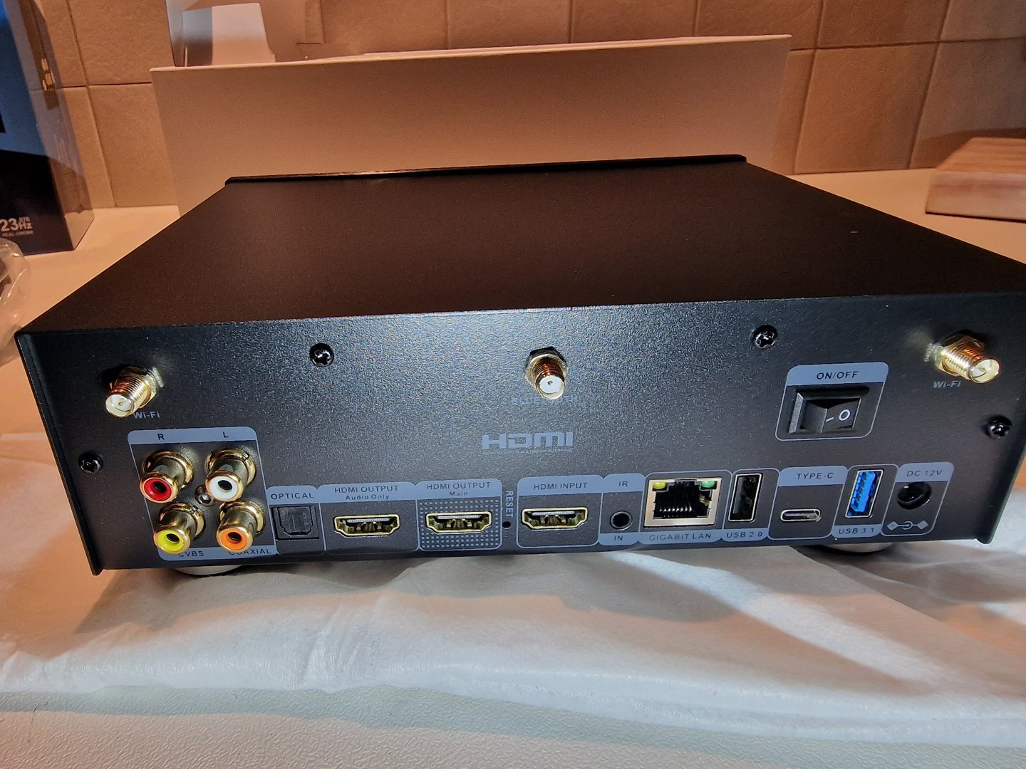

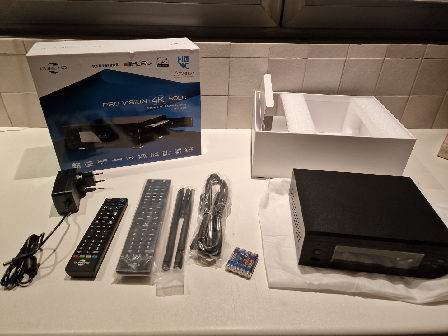

Μετα ακολουθησε το Dune ProVision 4K Solo. Πολυ ευχαριστημενος,γρηγορο,τα παιζει ολα και χωρις κολληματα,παιρνει δισκο στο πλαι και εχει ωραια μενου.

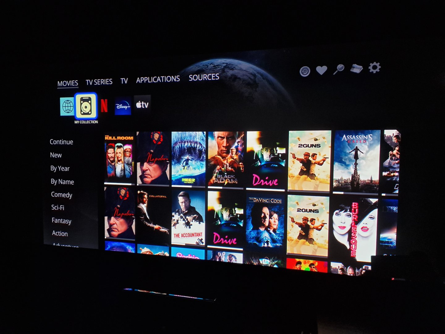

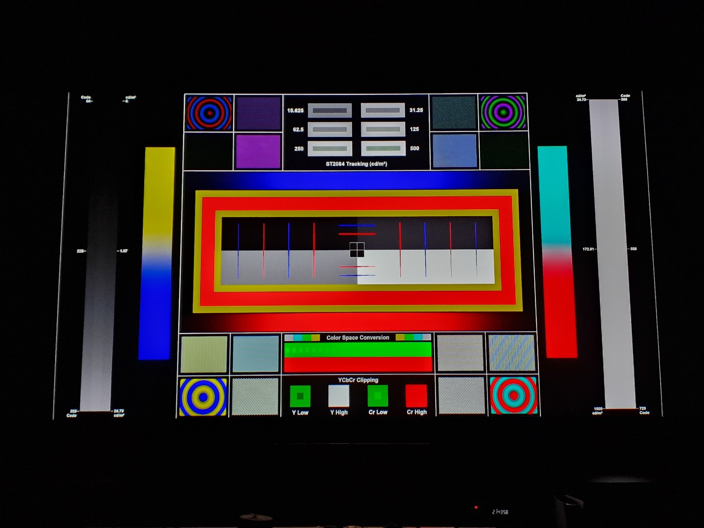

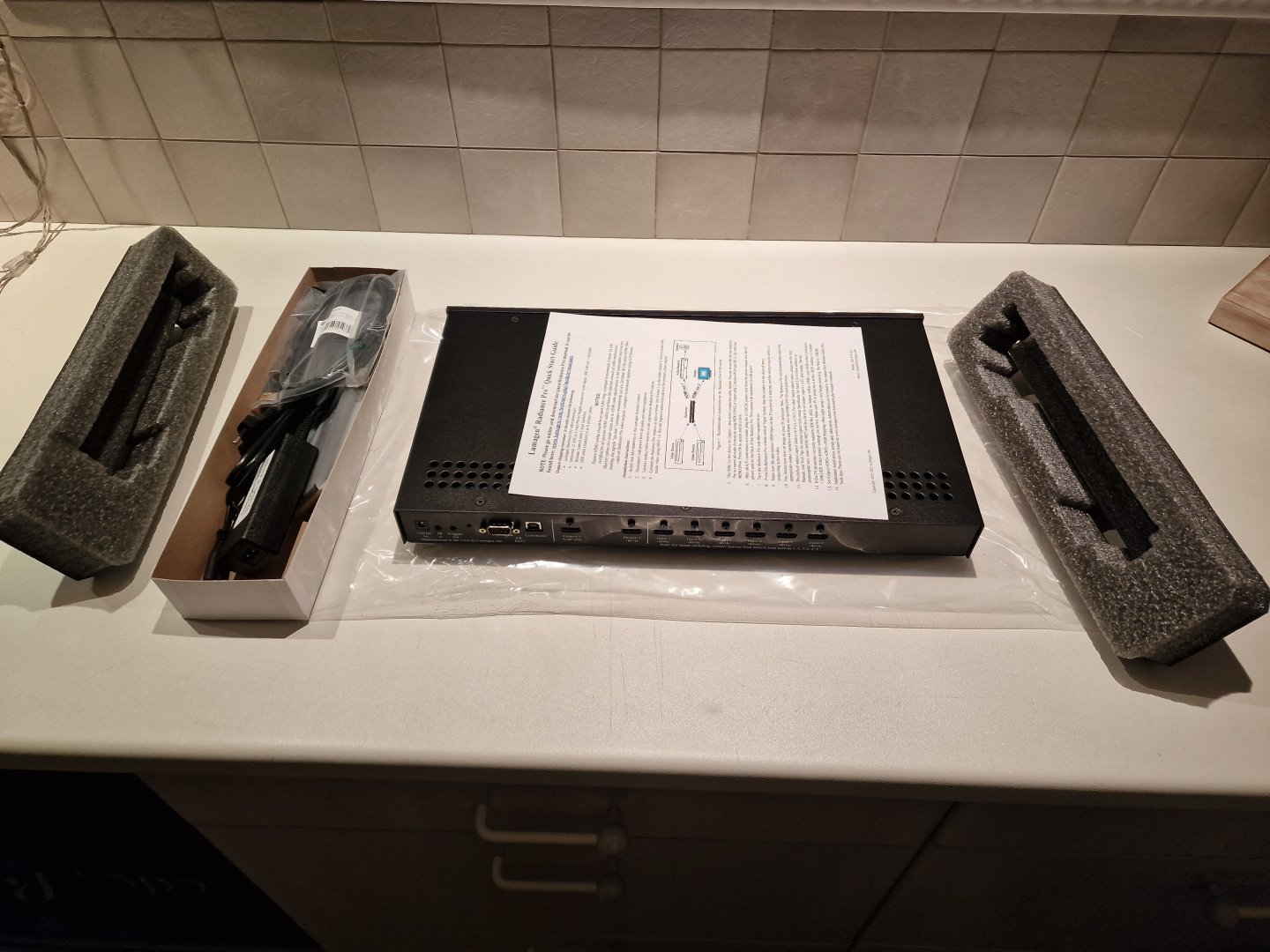

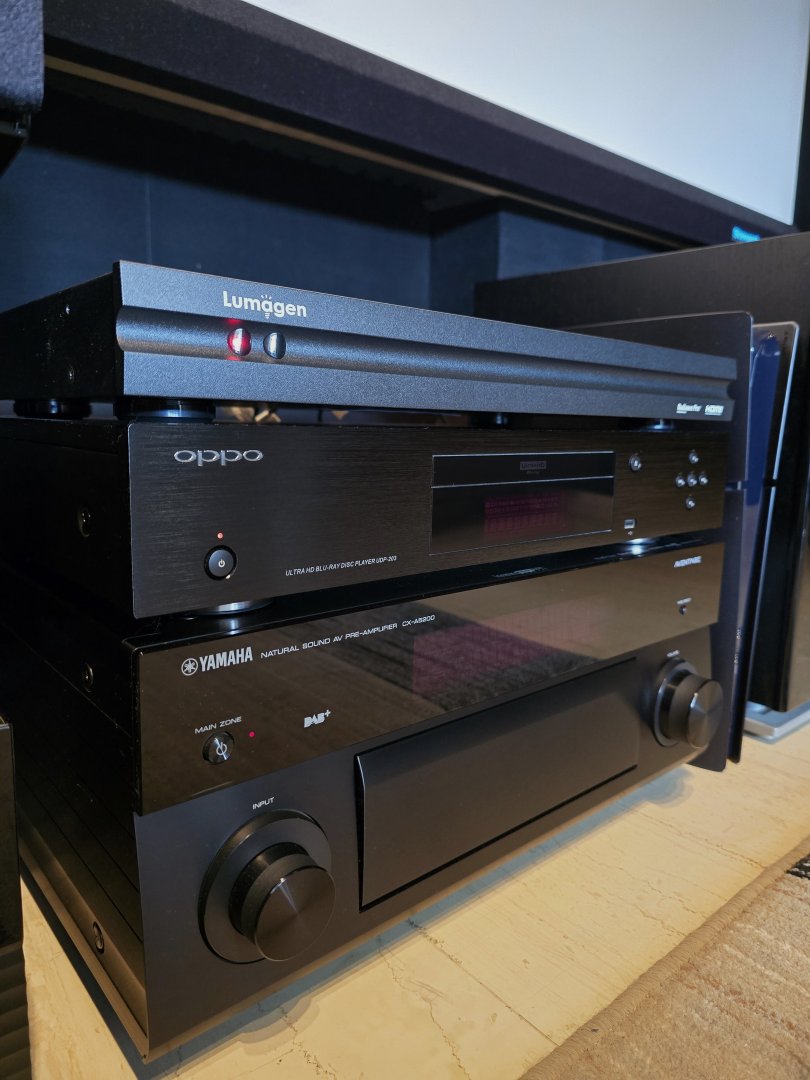

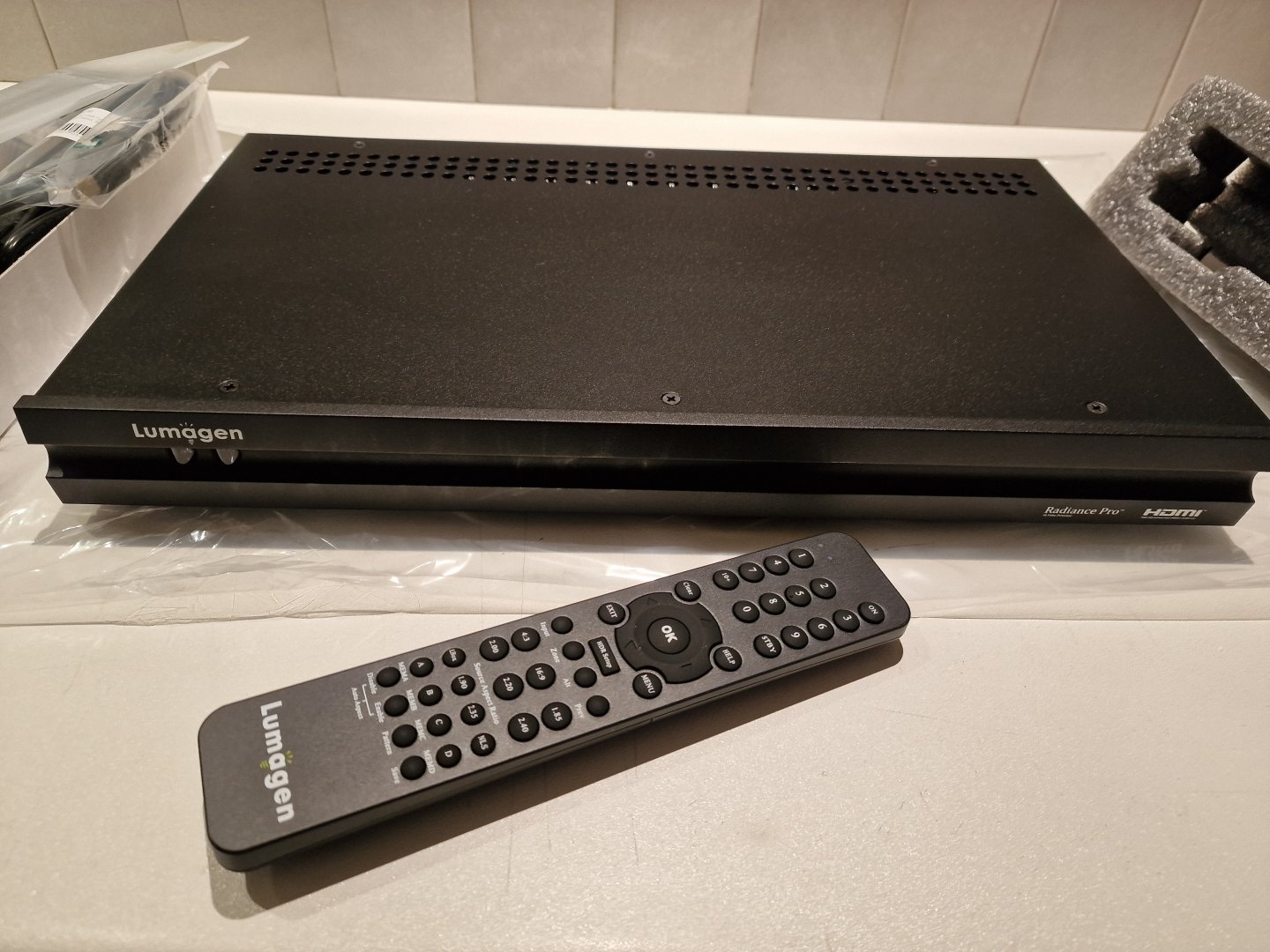

Ηρθε και το Lumagen Radiance Pro 5244 :)
Πολυ καλα πακεταρισμενο φρομ αμερικα!
νεο τηλεκοντρολ,οχι φωτιζομενο ομως..:(
το πεταξα πανω χυμα στ αλλα προσωρινα

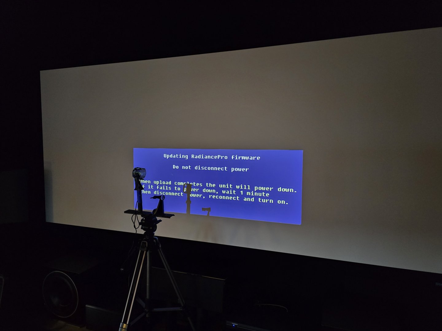

περασε ο κυρ Μανωλιος το νεο firmware και ξεκινησαμε να παιζουμε!

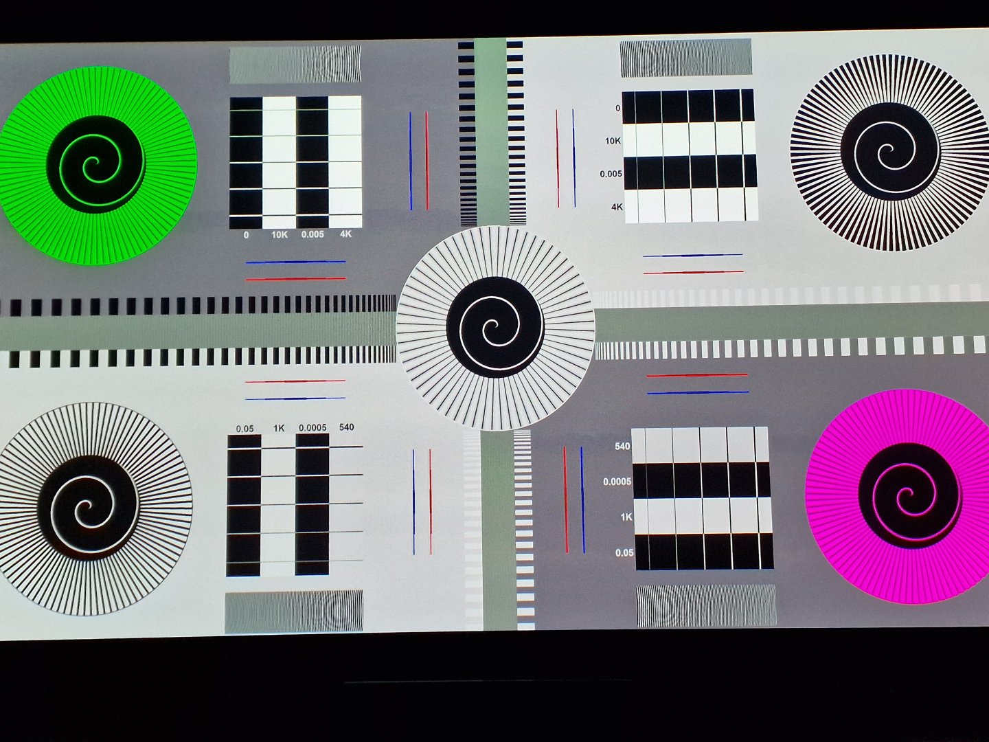

Ηρθε και το σφυρηλατημενο δισκακι ελεγχου εικονας!

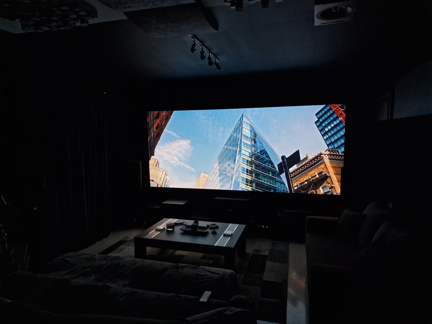

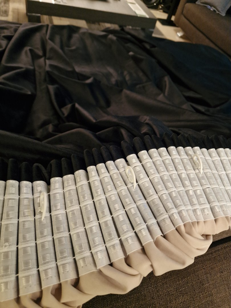

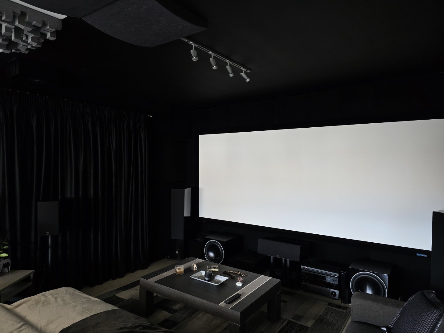

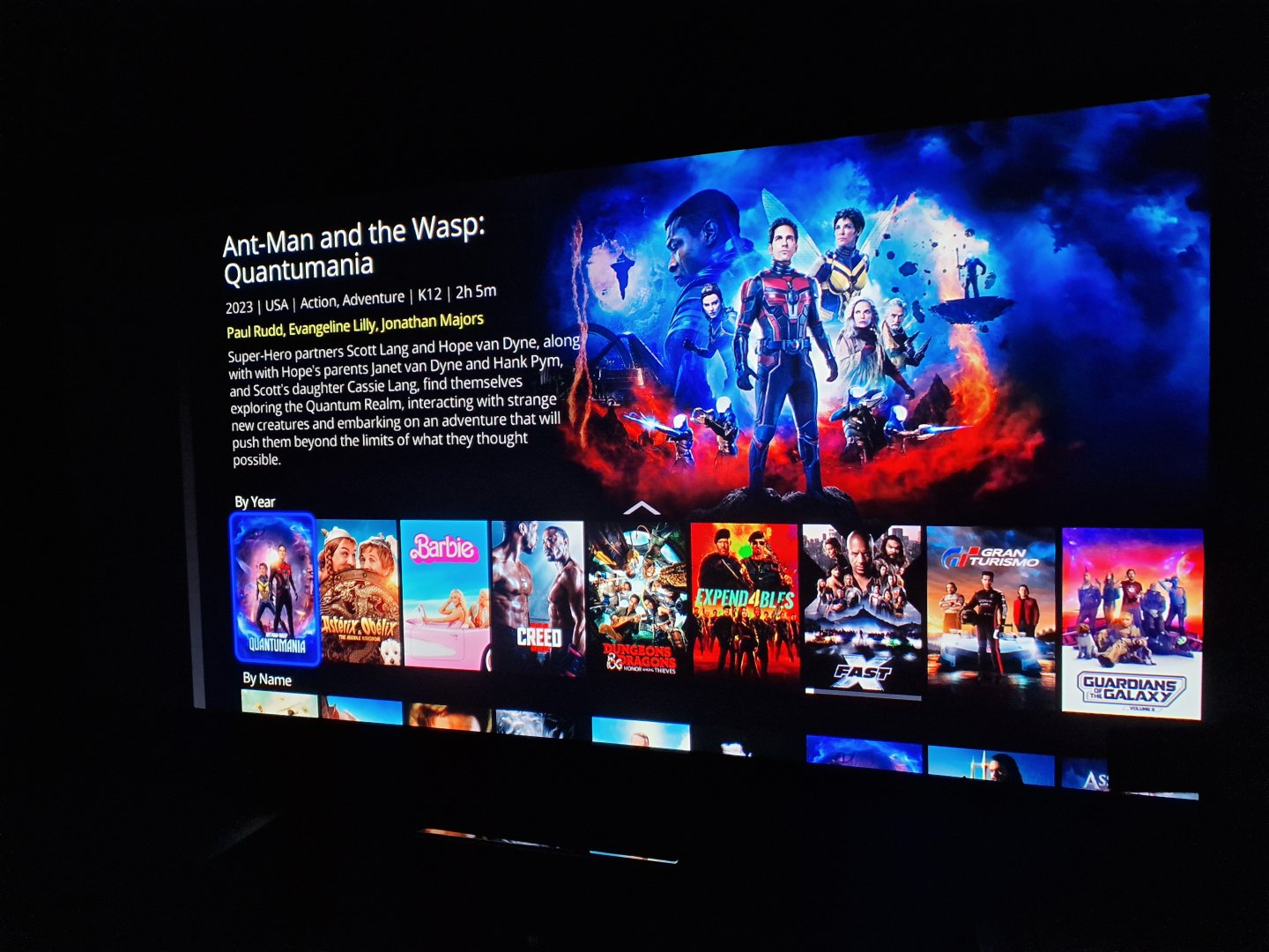

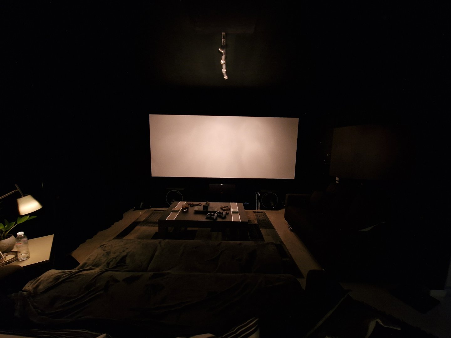

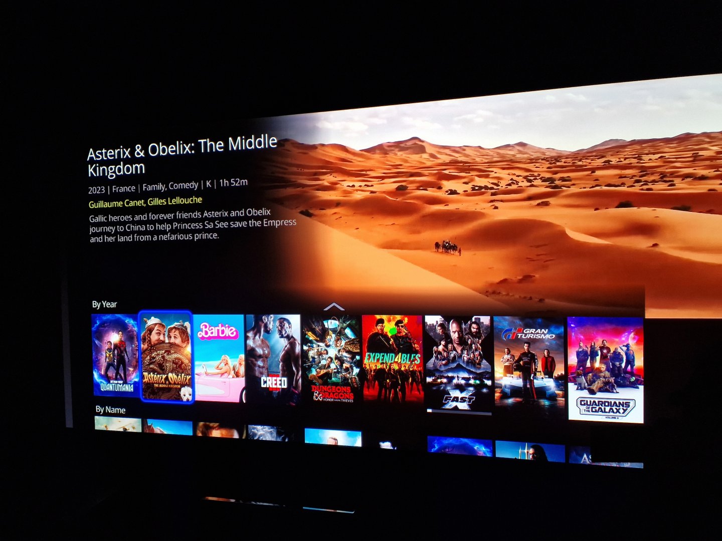

και αφου μ'εποιασε μεγιστη μερακλοσυνη,ειπα να βαψω μαυρο το ταβανι & πλαινο τοιχο δεξια και να πεταξω αριστερα μια μαυρη κουρτινα death black out ηχομονωτικη! μετα εννοειται οτι φορεσα και μαυρα ρουχα και ειδα ταινια! :geek:
το τραπεζακι θα παρει το δρομο του σε λιγο καιρο..

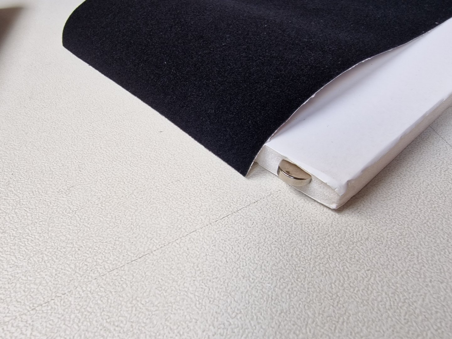

αν καποιος θελει να φτιαξει μικρα μαγνητικα πανελ βελουδα πολυουρεθανης,υπαρχουν στα maxstores,αφηνω αυτο εδω σαν ιδεα που μου ηρθε κατα τις μερακλοσυνες που εφαρμοσα.
ελευθερα πνευματικα δικαιωματα φρι πατεντ :)
