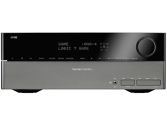

Εχθές βράδυ (με κλειστά μαγαζιά) παρέλαβα (thanks Νικόλα) τον νέο ενισχυτάκο (μου εφυγε η μέση) της Harman (οφθαλμών!) - Kardon τον AVR-255.
Δεν αλλαξα το σετ με τα ηχεία που είχα γιατι ήθελα να δώ πρώτα πρώτα πόση διαφορά θα είχε ο νέος ενισχυτής απο τον παλαιό...
Τελικά ίσως να μην χρειασθεί να αλλάξω αμεσα (αυριο) δηλαδή τα ηχεία!!!! Γιατί?
Γιατί απλά ο ενισχυτής είναι το κάτι άλλο.
Εδωσε πνοή και αέρα και ογκο σε κάτι μικρά πιτσινάκια ηχεία της CANTON (cinema CX60)
προσπάθησα να τον ρυθμίσω εχθές βράδυ μόνος με τις κόρες να εχουν κοιμηθεί, και χωρίς γκάζια και χωρίς να τον καλογνωρίζω το εφτασα όσο μπορούσα... το πρωί λοιπόν πρίν πάω δουλειά του ξύπνησα όλους με ευχάριστο τρόπο... (Pink noise GENERATOR και autospeaker setup με το μικρόφωνο για το καλιμπράρισμα της HK)
Δεν συζητώ για το τελικό αποτέλεσμα!!! ΑΨΟΓΟ
Εβαλα να ακούσω απο δορυφορικη το MTV και επεσα πάνω στο Katy Perry - Hot and Cold.... το volume στο 80 και θα πέφτανε οι τοίχοι... με τα πιτσίνια τα ηχειάκια... φαντάζεσαι να έπαιζαν τίποτε σωστότερα (με όγκο εννοώ?) ηχεία?
Το σετάρισμα πήγη εικόνας, ματσάρισμα πηγή ήχου, renaming την σύνδεση κλπ κλπ ήταν στην κυριολεξία παιχνίδι!!
Αυτό που με εντυπωσίασε είναι η εικόνα μέσα απο τον Faroudja scaler που εχει ο 255. Μεγάλες διαφορές, μπορείς να δώσεις πράγμα στην εικόνα σε τρομερό βαθμό. Οι επιλογές ρύθμισης της εικόνας είναι ασύλληπτες. Αυτός ΝΑΙ είναι σίγουρα Audio/VIDEO ενισχυτής (ή μάλλον ΡΑΔΙΟ-ενισχυτής!)
Οτι συσκευές είχα μπήκαν ευκολα επάνω και όλα τρέχουν όπως το επιθυμούσα. Δεν εχω ξαναδεί τόσο ευχρηστο ενισχυτή. Απο ποιότητα κατασκευής είναι πανέμορφος, και το design του είναι 100% με το γούστο μου. Το κοντρόλ του εχει πολλές επιλογές και φυσικά διαθέτει κοντρόλ για DVD, CD, TV, SAT κλπ κλπ κάτι που το καθιστα πολυχρηστικό

Για την αναβάθμιση, δες εδώ.
Τα κυριότερα προβλήματα που λύνει είναι τα PC-Video levels και το ότι το παλιό firmware δεν διαχειρίζεται σωστά τα 50/60fps και πρέπει να τα επιλέγεις χειροκίνητα.
3.205
784
Λογικα εχεις το πρωτο firmware.
Σε αυτο υπαρχει το θεμα του μη switching οταν εχεις πηγες 50/60hz.Θα εχεις σπασιματα δηλαδη στην εικονα αφου ο ενισχυτης δεν αλλαζει.Αυτο μπορεις να το κανεις χειροκινητα (ntsc to pal και το αντιστροφο) οταν ο ενισχυτης ειναι stand by πατας συνεχομενα το back button μεχρι να σου αναφερει ο ενισχυτης την αλλαγη.
Επισης σε πχ αναπαραγωγη audio cd ισως να εχεις παρατηρησει οτι "χανει" το πρωτο δευτερολεπτο του τραγουδιου στην αρχη η στην αλλαγη αυτων.Ο ενισχυτης στο πρωτο fw θεωρει οτι "χανει" το σημα απο την πηγη (πχ κατα την εναλλαγη των κομματιων) και κανει περιπου ενα δευτερολεπτο μεχρι να στο ξαναβρει (μαλλον κανει κυκλο τις εισοδους).
Αν εχεις ps3 θα μπορεις να το παρατηρησεις και στο μενου αφου τα "τσικ τσικ" οταν αλλαζεις επιλογες ΔΕΝ ακουγονται.
Ολα αυτα μαζι με κατι αλλες ψιλολεπτομερειες λυνονται με το τελευταιο firmware στο οποιο ομως χανονται οι surround logic 7 επιλογες οταν δινεις ηχο απο hdmi (πχ τα mp3 θα τα ακους μονο σε 2.1).Αν εχεις συνδεθει με οπτικη/coaxial για ηχο εισαι οκ και οι επιλογες εμφανιζονται.
Αναμενεται και νεο firmware οποτε θα λυθει και αυτο.
Η αναβαθμιση γινεται μεσω της serial port στο πισω μερος και κατα την γνωμη μου αξιζει σιγουρα τον κοπο (ανησυχησα στην αρχη οτα ειδα οτι ελειπαν οι surround επιλογες αλλα οταν ειδα οτι το αντιμετωπιζουν και αλλοι + το οτι λυθηκαν τα αρχιακ προβληματα ηρεμησα).
