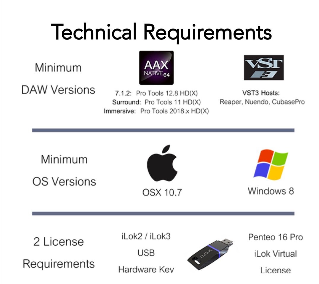

Αφορά μόνο Studios αυτό.
Ειναι plug in που πατάει πάνω σε επαγγελματικά προγράμματα dubbing, mixing, mastering όπως τα Pro-Tools για να δουλέψει. Έχει $500 μόνο το plug in και τα requirements είναι αυτά.
