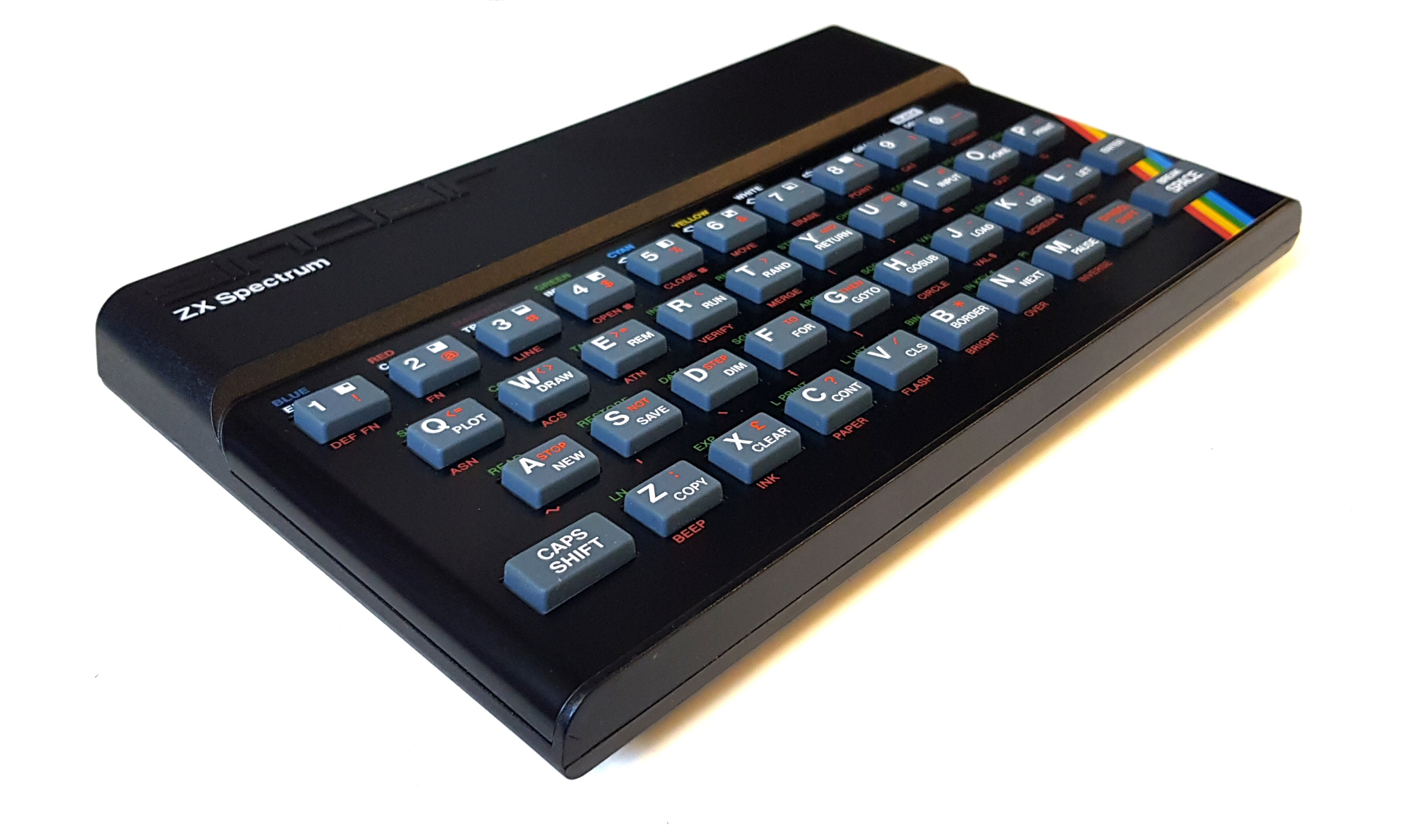

Γατάκια πανεπιστημιακοί... Όταν τα κανε η Apple αυτά, τούτοι παίζαν με Spectrum ZX με λαστιχένια πλήκτρα
και ακούγανε μαγικά μπι-μπι-σι μόνιτορς...
:laugh::laugh::laugh:

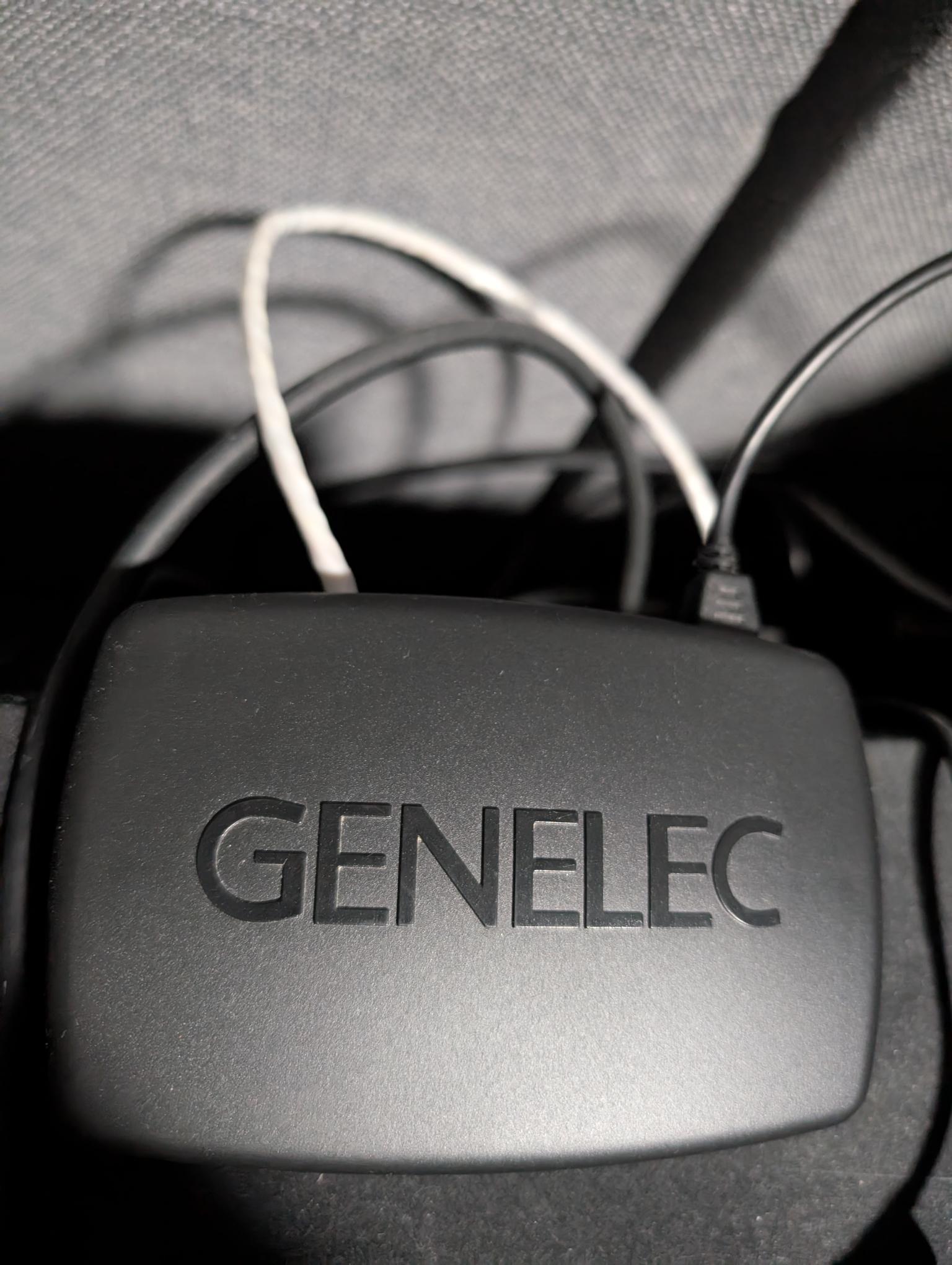

ααααααααααα πουλάκιμ...για πες...?εσύ έχεις αγοράσει το τζιελεμ?
1.081
3.076
τι ποστης...
λέγε καλέ...πως λειτουργεί το μαραφέτι?
ρε μίλα...πριν πλακώσουν οι μαντζουνιάδες

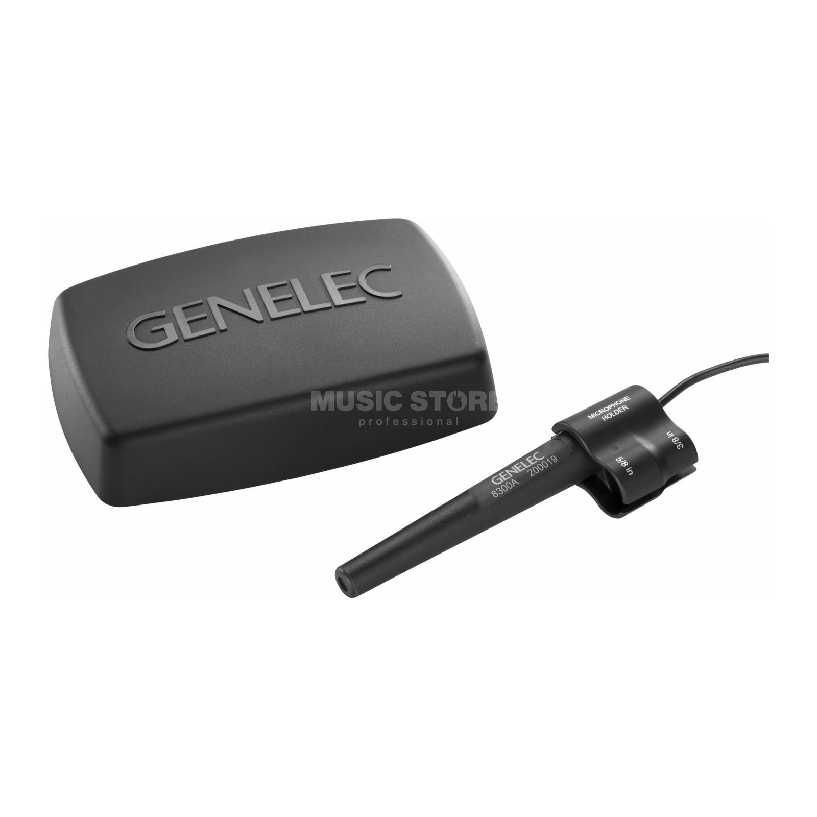

Βασικά, ξέρεις πιστεύω πως λειτουργεί μόνο με ηχεία της Genelec, δεν είναι δηλαδή ένα σύστημα ανοιχτό σε άλλες εταιρίες - ηχεία.
Είναι απλό. Βάζεις το μαραφέτι στο ρεύμα, το συνδέεις με USB στο pc - laptop και με ένα απλό καλώδιο δικτύου cat-κάτι σ' ένα οποιοδήποτε ηχείο του συστήματος. Αυτό με τη σειρά του πρέπει να συνδέεται με κάποιο άλλο, εκείνο με το επόμενο κλπ. Κοινώς σύνδεση daisy-chain που λέγαμε παλιά στο χωριό (αλήθεια στα Ελληνικά πως λέγεται; ).
Τέλος συνδέεις πάνω και το μικρόφωνο του, πάνε πακέτο άλλωστε :
Κατεβάζεις το πρόγραμμα, ανοίγεις και αναγνωρίζει αυτόματα πόσα και ποια ηχεία έχεις. Νομίζω στην τρέχουσα έκδοση διαχειρίζεται μέχρι 60 ή 80, απέχω λίγο απ' το νούμερο αυτό και δε με πολυνοιάζει :biggrin:. Επιλέγεις κάποια "έτοιμη" διαμόρφωση αν σου ταιριάζει (2.1, 5.1, 7.2.4, 22.6.6 κλπ κλπ) και τα τοποθετεί έτσι σ' ένα ωραίο σχηματάκι μέσα στην εφαρμογή, ονοματίζοντας τα ταυτόχρονα, για να βγάζεις άκρη.
Τοποθετείς μικρόφωνο και αρχίζεις τα ίου-ίου 🔈🔉🔊.
Επιλέγεις αν θα μετρήσεις μόνο σε μία θέση-θρόνο ή αν θα λυπηθείς και τους δίπλα, παίρνοντας μετρήσεις και σε γειτονικές θέσεις.
Βλέπεις τις μετρήσεις και τα χάλια σου, οπότε αποκτάς μια γνώση της κατάστασης. Αν θέλεις, επιλέγεις να προχωρήσεις σε AutoCal , αυτόματη διόρθωση βάση των μετρήσεων.
Φυσικά μπορείς να βάλεις χέρι και να κάνεις manual ρυθμίσεις κατά το δοκούν.
Σημειωτέον πως δεν έιναι πηγή-αποκωδικοποιητης, επομένως χρειάζεσαι κάποιο άλλο audio interface...

αυτό το μαραφέτ...το χρησιμοποιείς δηλαδή μόνο μια φορά....ή λειτουργεί μόνιμα? πχ αν βάλεις 12 ηχεία....σου τα καλιμπράρει και τέλος? ή πρέπει να το έχεις μόνιμα με εθερνετ να τα βλέπει?
1.081
3.076
Αν θέλεις το χρησιμοποιείς άπαξ και τέλος. Οι εκάστοτε ρυθμίσεις αποθηκεύονται στο κάθε ηχείο χωριστά.
Μπορείς να το χρησιμοποιήσεις και για απλές μετρήσεις ( τύπου Umic + REW). Αν δε σε νοιάζει, μπορείς να το μαζέψεις.
Σε επαγγελματικές εγκαταστάσεις μπορεί να χρησιμοποιήσουν το πρόγραμμα για να ρυθμίζουν ένταση, ν΄ αλλάζουν στο φτερό τη διαμόρφωση του συστήματος (πχ από στέρεο σε άτμος και τούμπαλιν), ν' ανοιγοκλείνουν subs κλπ
Τελικά όμως, αν δε θες να το χρησιμοποιήσεις άλλο, μπορείς να το μαζέψεις...
