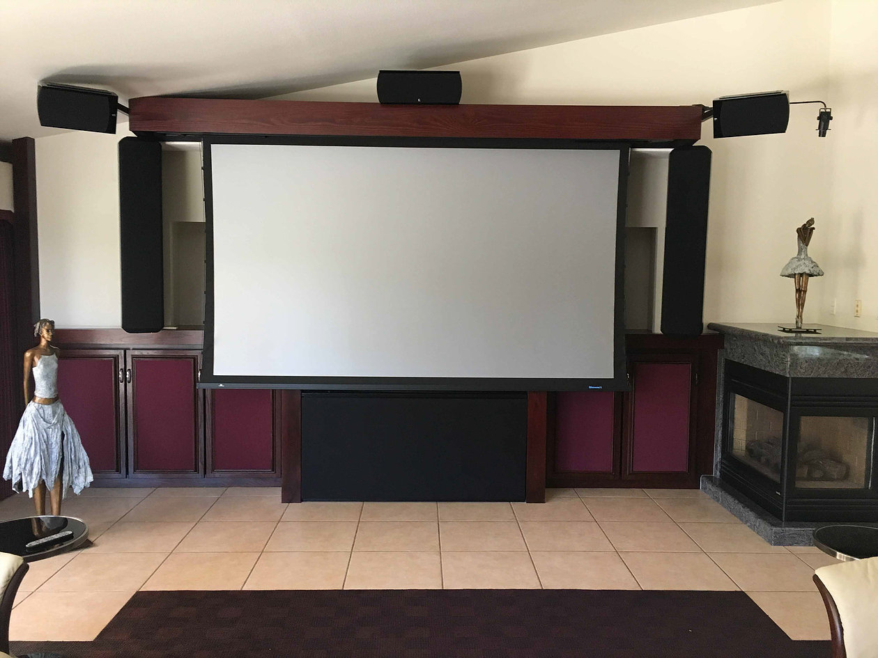

Και είδαμε τι έφτιαξε, στο σαλόνι του μάλιστα , ούτε καν σε dedicated
https://www.thescreeningroomav.com/...te-Real-World-Home-Theater-and-Listening-Room
Φανταστείτε τι θα έφτιαχνε σε dedicated αν είχε :roflmao:

Έχει υπερβολικά πολλές "καλά κρυμμένες λεπτομέρειες" ο χώρος του Τουλ, μόνο "απλό κοινόχρηστο σαλόνι" δεν είναι..
Αλλά ενταξει, αυτός είναι τεράστιος μάστερ, δε παίζει σενάριο να μιμηθεί κανείς ότι έχει κάνει..
Δείχνει όμως τον τρόπο σκέψης και μια πραγματικά σοβαρή υλοποίηση.

Δεν μπορώ ωστόσο να μην το παρατηρήσω. Βλέπω το κεντρικό στο ταβάνι, είναι μάλιστα πολύ μικρότερο από τα "κυρίως".
