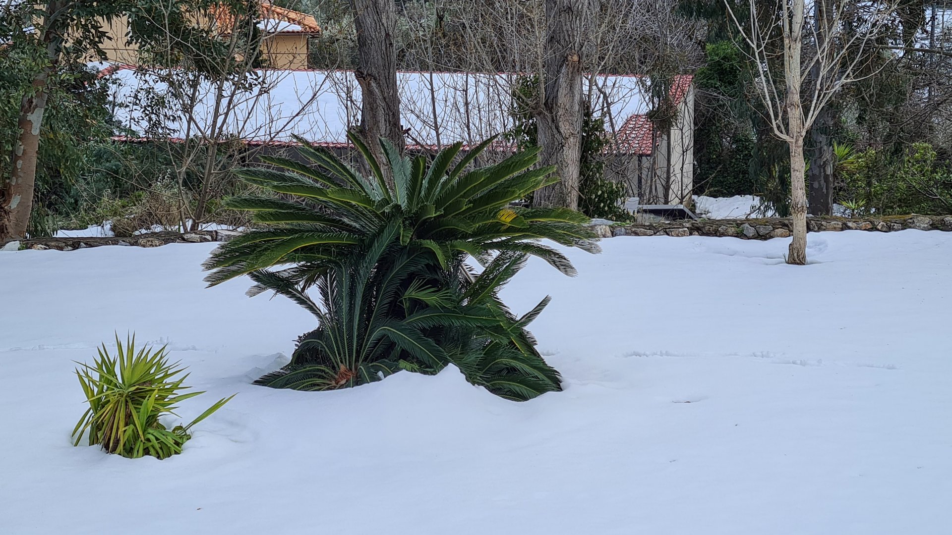

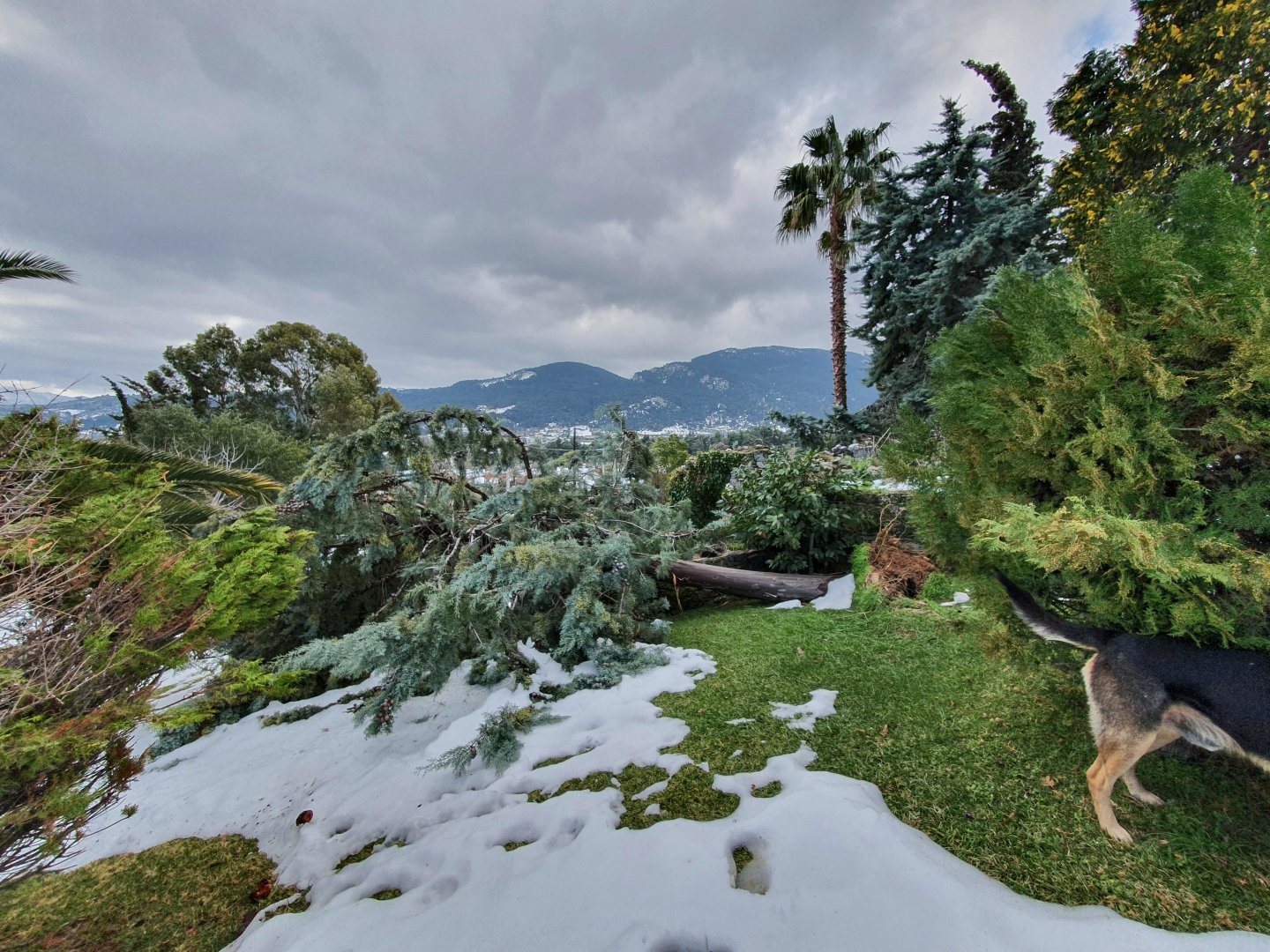

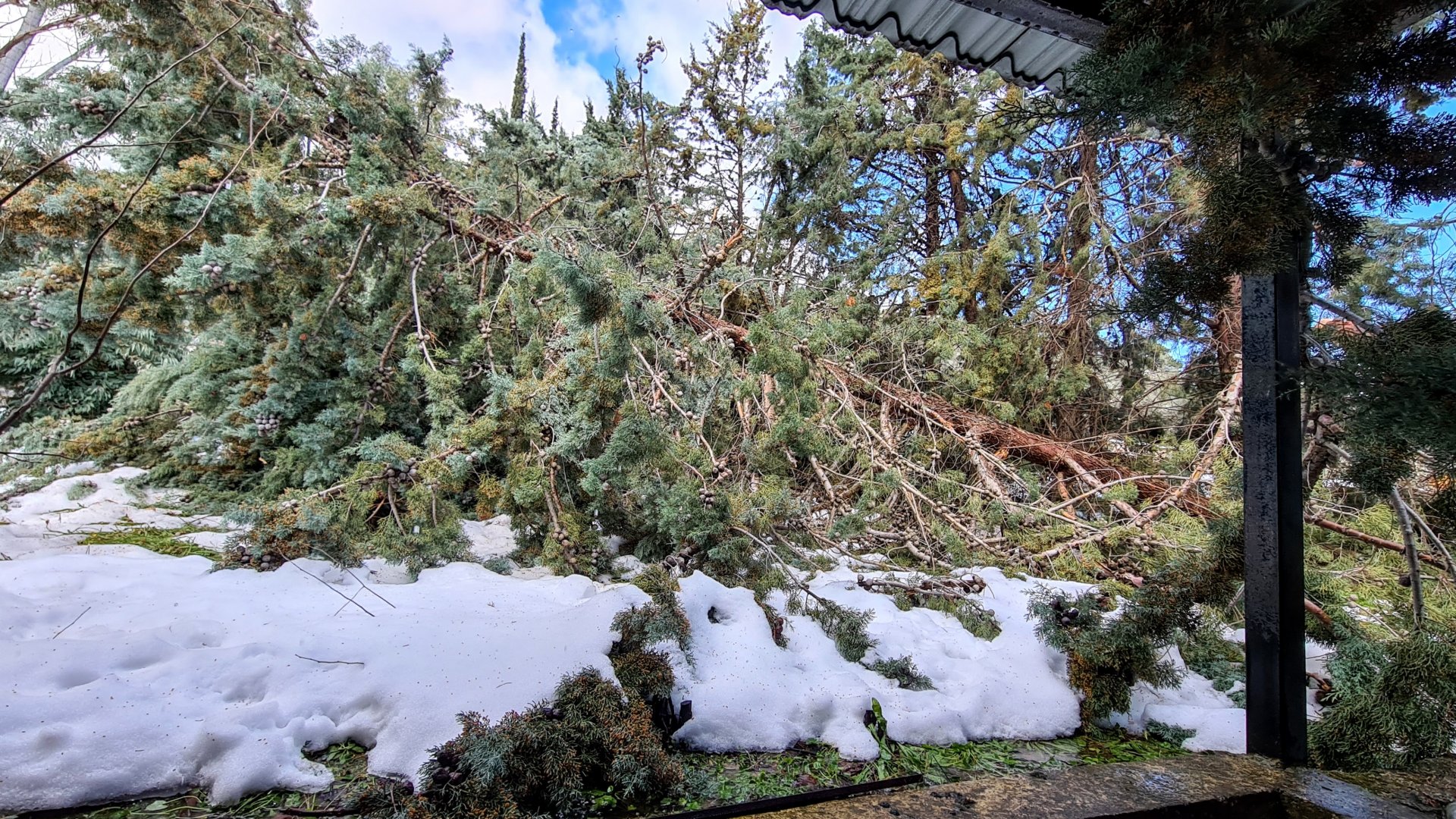

Θέλει κανείς άπειρο κυπαρισσόξυλο, Αριζόνικα; :p Δεν έχει παρά να έρθει, να κόψει και να πάρει τόνους με λίγο χαμαλίκι. Δεν τα καίω γιατί πετάνε λίγο (όχι σαν πεύκα) κι αντιπαθώ τις σίτες, έχω εξάλλου ατελείωτο ευκάλυπτο κι άφθονη ελιά χωρίς πετάγματα.
Έπεσαν τουλάχιστον 9 δέντρα 25 χρόνων... :cry: Ακόμα δεν μπορώ να πάω κοντά να μετρήσω.
43.897
79.871
Πάνε κι οι μισές ακακίες, ελπίζω πως η υψηλή θερμοκρασία δεν τις έκαψε τελείως όπως άλλες χρονιές.
Τα φοικινοειδή τη γλύτωσαν με απώλειες 5-6 κλαδιών μόνο το καθένα, που θα κλάδευα έτσι κι αλλιώς σύντομα.
Ο τεσσάρων μέτρων υπέροχος καλλιστήμονάς μου όμως, θα γίνει, ελπίζω, θαμνάκι. Άντε απ' την αρχή... >:(
Πάει και ο πάπυρος, όπως και άλλα ευαίσθητα.

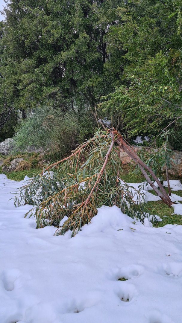

Δεν ξέρω τι παίχτηκε με το φετινό χιόνι, αλλά δεν έχει ξαναγίνει τέτοια καταστροφή.
Εγώ δύο δέντρα έχω όλα κι όλα. Η (τρίφορη) λεμονιά μου έχασε το ένα από τα τρία κλαδιά του κορμού, γεμάτη με λεμόνια και μπουμπούκια μαζί. :(
