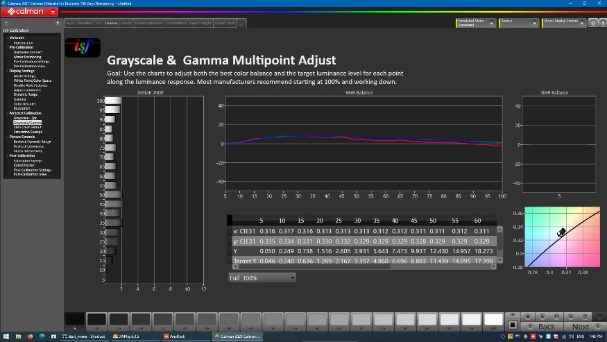

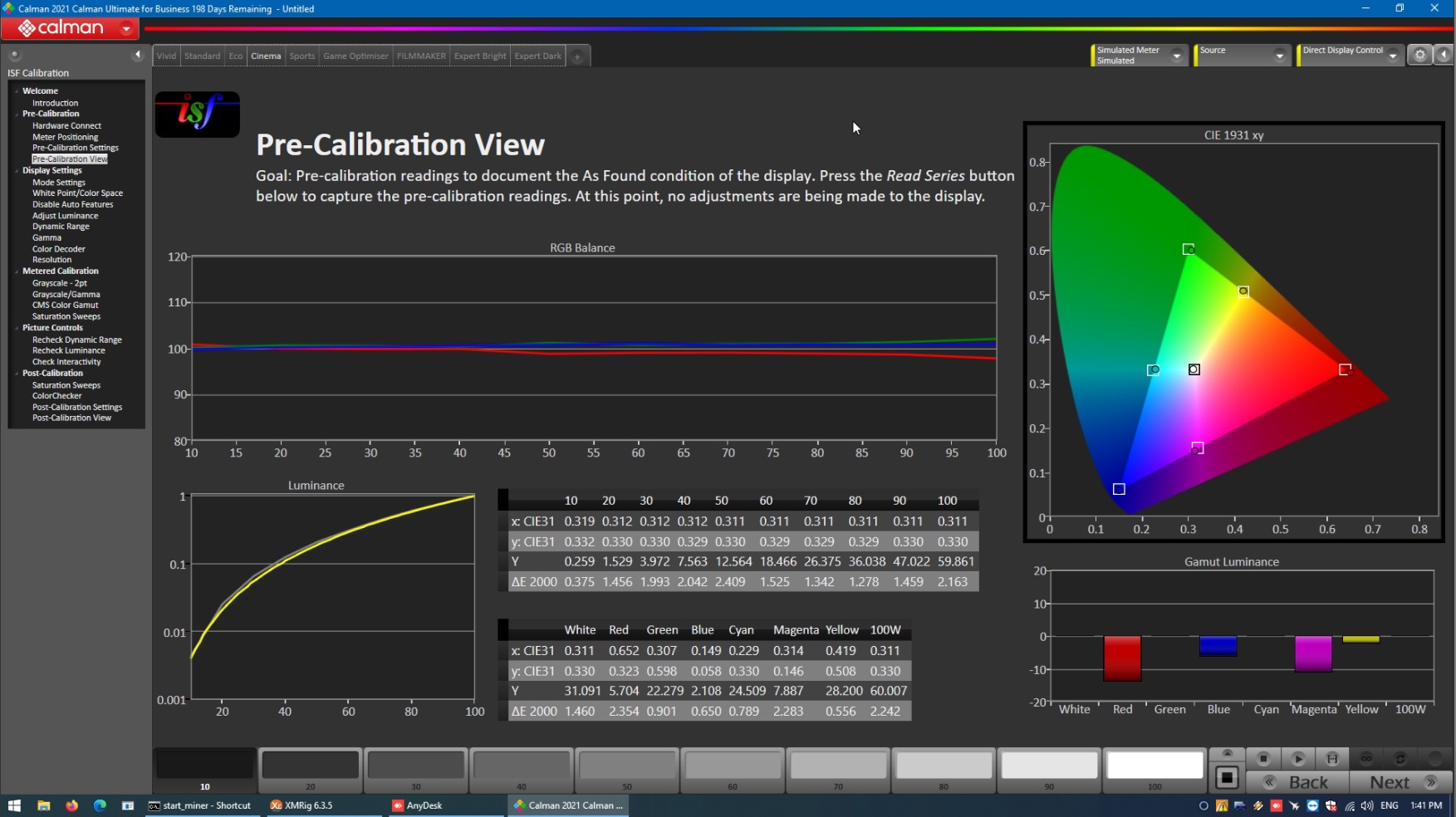

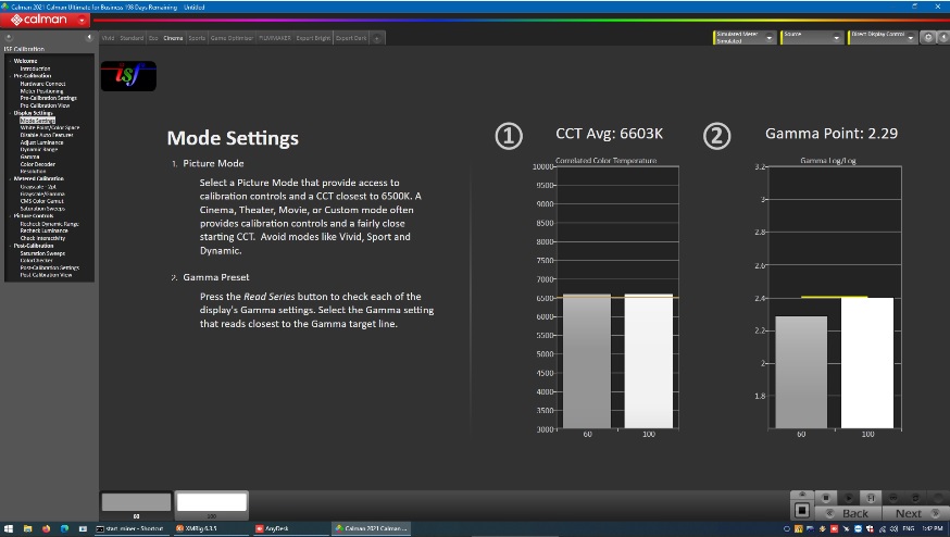

Πολυ συνοπτικα , διοτι θα ακολουθησουν και καποιες φωτογραφιες απο τον ιδιο , οι αρχικες μετρησεις που εγιναν ηταν οντως για κλαμματα . ΟΛΑ τα χρωματα ηταν off , και μια μαυρη μαυριλα στα σκοτεινα πλανα .
Αντιστοιχα ομως και στην πλασμα υπηρχε μια ταση στο πρασινο

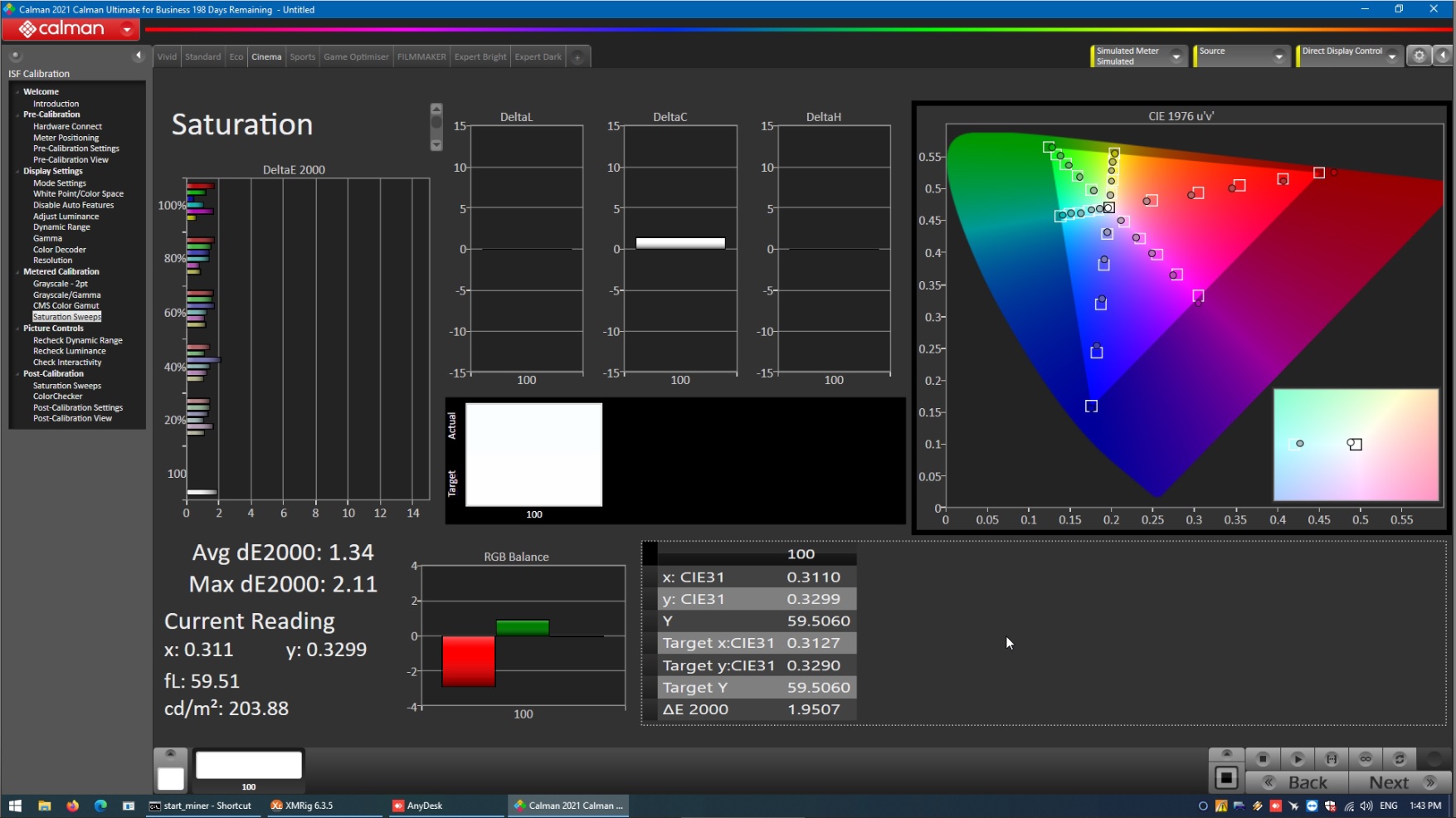

Μετα απο δουλεια 5 ωρων ομως εβλεπα μια μια τις διορθωσεις που γινονταν και το αποτελεσμα ηταν αυτο που ηλπιζα να εχω (απλα το περιμενα out of the box )
Στο SDR ειδικα οπου υπηρχε σαφεστατο προβλημα στα σκουρα πλανα να φαινονται ολα μαυρα ,η κατασταση ειναι απιθανη !
Οσον αφορα το HDR ηρθε η ωρα τωρα που δεν εχω γκρινια , να το απολαυσω
