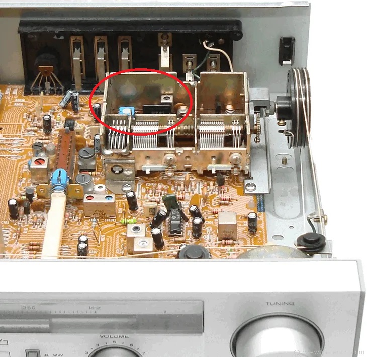

Στο HiFi Engine δεν έχει το service manual?
Πιθανώς να λέει πως γίνεται συντονισμός του δέκτη.
Μάλλον κάποιο τέτοιο θα θέλει γύρισμα, αλλά στο SM θα λέει ποιό, ώστε να το συγχρονίσεις με το ψηφιακή ένδειξη
Επίσης πιό απλά θα μπορούσες να χαλαρώσεις την βίδα της μεγάλης τροχαλίας των σχοινιών στον χτενωτό επιλογέα συχνότητας και να την περιστρέψεις μέχρι να πάει η βελόνα στη συχνότητα που θες και μετά την ξανασφίγγεις.
Και εγώ κάτι τέτοιο σκεφτόμουν, αλλά το θέμα είναι ότι τερματίζουν και τα "χτένια".

Αν τα χτένια είναι σωστά σε σχέση με την βελόνα, αν δεν το πας σε τεχνικό που λένε παραπάνω, θα πρέπει να βρεις το service manual, δεν μπορεί, θα λέει πως γίνεται συντονισμός/συγχρονισμός. Αλλά μπορεί να χρειάζεται κάποιον εργαστηριακό εξοπλισμό και να μην φτάνει το μάτι μόνο.

Δεν είναι θέμα λυσίματος του κέρσορα, αλλά της τροχαλίας ώστε να μην τερματίζουν τα χτένια
30.162
29.911
Τα χτένια (μεταβλητός πυκνωτής ) είναι ένα πράμα.
Η θέση της βελόνας επάνω στην άντυγα είναι ένα άλλο .
Δοκίμασε να μετακινήσεις την βελόνα επάνω στο νήμα , αν γίνεται . Μην πειράξεις τροχαλίες κλπ.
Το πιό πιθανό έχει τσουλήσει η μέση συχνότητα (IF) και κεντράρει αλλού.
