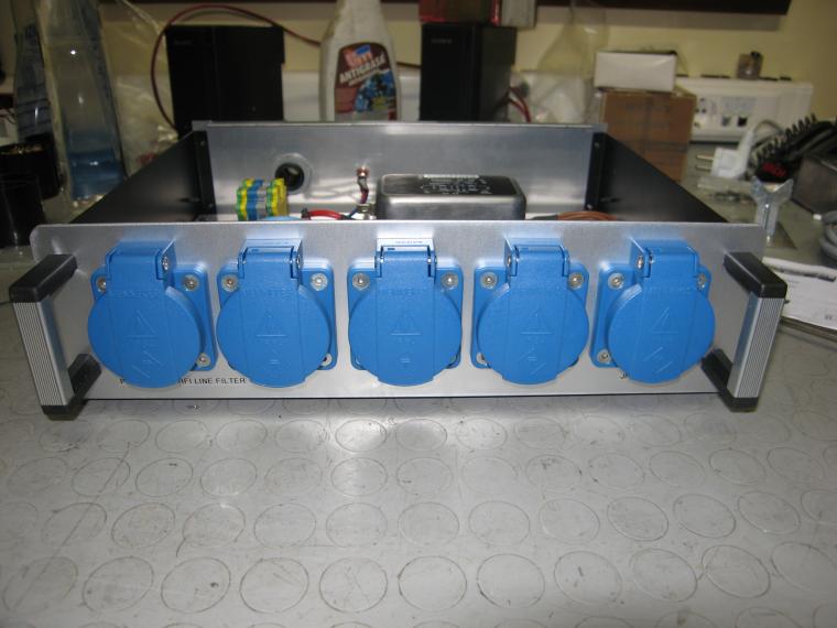

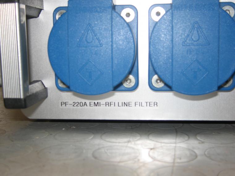

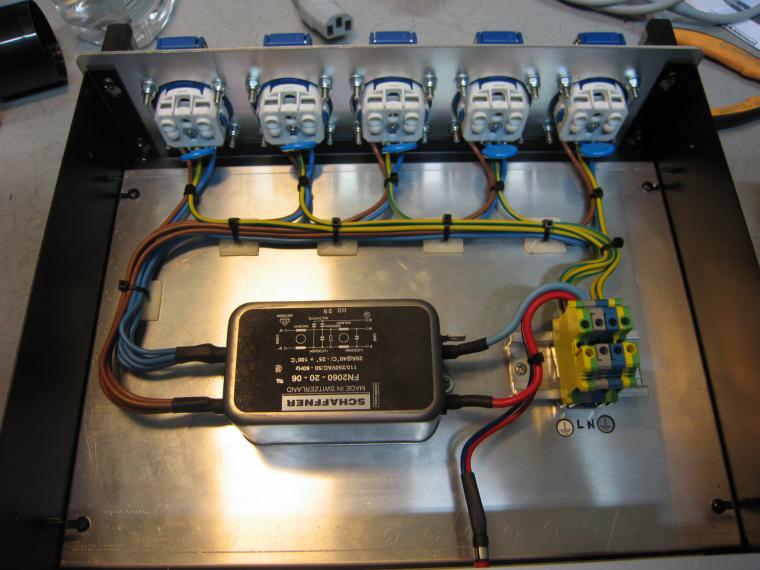

Χαιρετώ την παρέα. Πρόσφατα τελείωσα για φίλο την κατασκευή ενός πολύμπριζου με ενσωματομένο φίλτρο EMI-RFI, μεταλικό κουτί και 5 εξόδους-ρευματολήπτες. Παραθέτω μερικές φωτογραφίες της κατασκευής. Τα υλικά που χρησιμοποιήθηκαν είναι πολύ καλή ποιότητας, όλες οι συνδέσεις έγιναν κολλητές με κόλληση υψηλού ποσοστού αργύρου και δεν παραβλήθηκε γενικός διακόπτης ούτε φις IEC. Το καλώδιο παροχής κατευθείαν από τον πίνακα του σπιτιού θα συνδεθεί μέσα στο πολύμπριζο. Οι κλέμες σύνδεσης μπορούν να δεχτούν καλώδιο μέχρι 4mm2. Το nominal ρεύμα παροχής του πολύμπριζου-φίλτρου είναι τα 20-25 Α (συνεχής). Τα varistors αντέχουν σε ρεύμα 20 Α και απορίπτουν τάσεις μεγαλύτερες από τα 250 VAC. Οι ρευματολήπτες είναι βιομηχανικού τύπου με πολύ καλή επαφή στα pins. Περισσότερες λεπτομέρεις on request.

Ωραία κατασκευή και το Shaffner πολύ ομορφιά....
Offtopic mode on => Τα βρήκες κάπου Ελλάδα? Γιατί έψαχνα για ένα phono που φτιάχνω τα αρσενικά IEC σασιού με φίλτρο που έχουν και πουθενά... μόνο ebay...

Υπάρχουν αυτά που ζητάς αλλά όχι Schafner.
