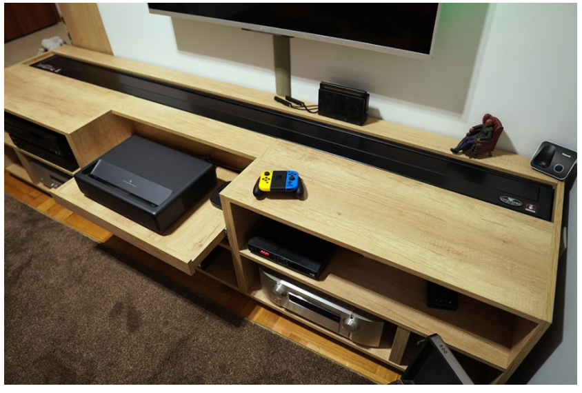

Ωραία επιλογή προβολέα, με γεια και καλές θεάσεις!
Παρατήρηση: τα σαραουντ έχουν μπροστά τους την έντονα ανακλαστική επιφάνεια των σαμπ, αυτό είναι πολύ κακό πράμα. Ή θα πρέπει να βάλεις 3 στρώσεις κοποπρεν ακουστικς 1cm έκαστη πάνω στην επιφάνεια των σαμπ, ή (ακόμα καλύτερα) να πας τα σαμπ κάτω από τα σαραουντ, ως "βασεις".

ίσως να χρειαστείς μια ανακατασκευή του επίπλου για να μπει το πανί ....... μία ιδέα
μπορουν να γίνουν κάποιες μετατροπές .....θα δούμε τι βολεύει.
θελουμε να είναι και όμορφο....
θα το δούμε και αυτό....
Μου το είχε προτεινει και ο @Dimifoot στα προσωπικά μυνηματα ..... ;)
θα μετρησουμε και τα σαμπ και αν δεν βολεύουν εκεί θα φύγουν οι βάσεις των ηχείων.....και θα επιστρέψουν τα Ηχεια πάνω στα σαμπ.

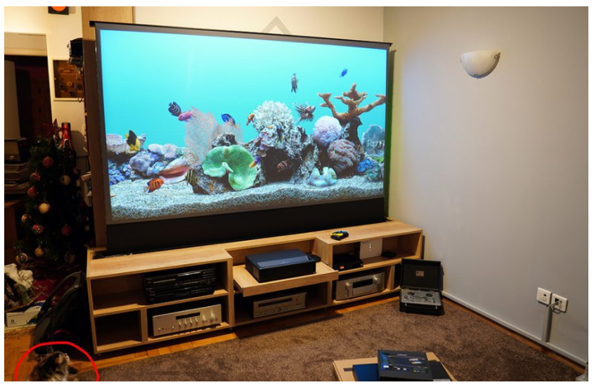

Ασχέτως μετρήσεων των σαμπ, οι δορυφόροι θα έχουν θέμα, το οποίο δεν διορθώνεται με κανένα τρινοβ.
Απαγορεύεται δια ροπάλου τέτοια ανακλαστική επιφάνεια μπροστά από ηχείο.
Ξέρω ότι στο είπε ήδη ο φαλακρός, βγάζει μάτι. Κάνει μπαμ..

Ω ρε φίλε, τεράστια είναι.
H Εικόνα δείχνει να σκοτώνει ακόμα και out of the box. :drinks:
Μου αρέσει πολύ και το ηχοπερατό κομμάτι κάτω.
Ξέρεις, βγαίνει όπως είναι σε ALR αλλά κανονική (όχι για UST);
Dnp supernova.
5.484
6.665
Στειλε μέιλ.
Ίδια φιλοσοφία απόρριψης φωτός για long throw .
Ρωτάς και ποσοστό αξονικής βολής πόσο οφφ μπορεί να τοποθετηθεί για να μην δώσει μοιρ.
Αλλιως κοιτάς alr coating.

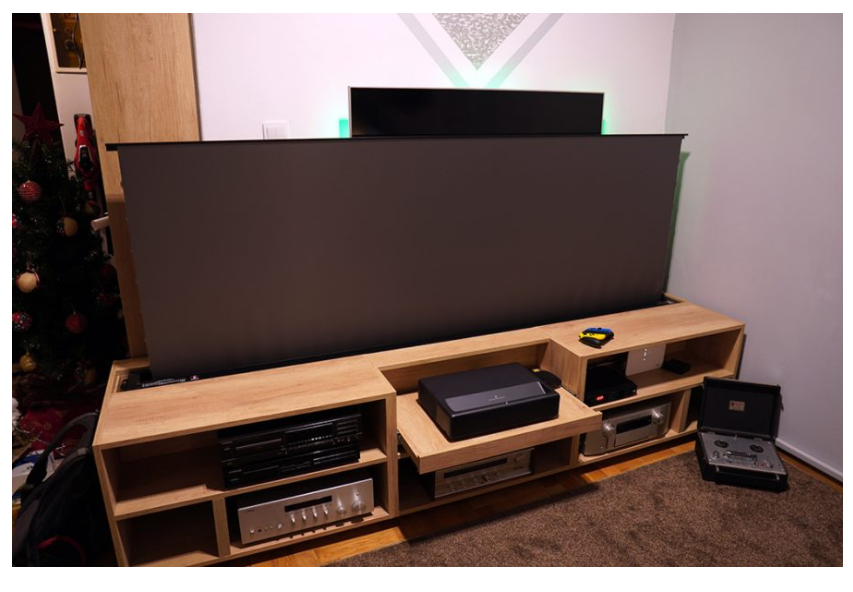

Έχω ήδη εκφραστεί θετικά σε πμ, να μην επαναλαμβάνομαι.
Ερώτηση (μάλλον προς τον @Μανώλης Κ. ): Αν κατάλαβα καλά και η οθόνη και ο προβολέας είναι φορητά-κινούμενα. Αυτό δεν επηρεάζει το καλιμπράρισμα; θα πρέπει να μπουν σημάδια στο πάτωμα;

Έχω θέλω να ρωτήσω, εφόσον είναι laser οπότε λογικά δεν θα υπάρχει πτώση στο φως, θα χρειαστεί ξανά calibration μετά από Χ ώρες;
λογικα από την στιγμή που δεν χάνει το καλιμπραρισμα ο προβολέας μια μέτρηση απόστασης θα είναι αρκετή....
αλλα ας μας πει και ο Μανώλης ....
Από κάποιο σημείο και πέρα δεν έχει και τόση σημασία,ούτε επίσης αν το πίσω αριστερό εφάπτεται σε τοίχωμα με το πίσω δεξί στο κενό...Τέτοια setup εμψυχώνουν - πρώτα απ'όλους τον ιδιοκτήτη - σε δύσκολους καιρούς.
60.257
146.863
Αυτό διορθώνεται πρακτικά πλήρως από τον τρινοβ.
Βεβαίως, για να κάνεις τη δουλειά του τρινοβ πιο εύκολη, χρειάζεται να μπει πυκνή απορρόφηση μεταξύ ηχείου και τοίχου.
Αυτά τα έχουμε πει αρκετές φορές σε πολλές περιπτώσεις διαφόρων μελών.
Το πιο σύνηθες είναι να λέμε να φέρει το ηχείο πιο μπροστά, όταν κάθεται πάνω σε έπιπλο ή ράφι, και προεξέχει της πρόσθιας μπάφλας του ηχείου το ράφι.
Τυπικά σφάλματα τοποθέτησης. Τίποτα περίεργο.
ΥΓ. Λίγο Κρος φάιρινγκ στους πίσω δορυφόρους θα ήταν καλή ιδέα, όπως μάλλον και στους εμπρός.
