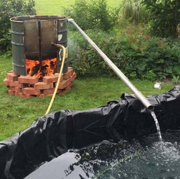

Μη το γελάτε καθόλου, μια χαρά δουλεύει.
Στα μεγάλα ενυδρεία, η θέρμανση μόνο με λέβητα και σώματα γίνεται.
Σε κάπως μικρότερα, αρκεί να περνάνε οι σωλήνες, χωρίς σώματα.
83.375
110.991
Πού να ξέρει ο πιλότος βρε Κωστή! :biggrin:
Εκτός από τα ενυδρεία, με το ίδιο τρόπο ζεσταίνεται και το νερό του ηλιακού
είτε με τον ήλιο είτε με το καλοριφέρ.
