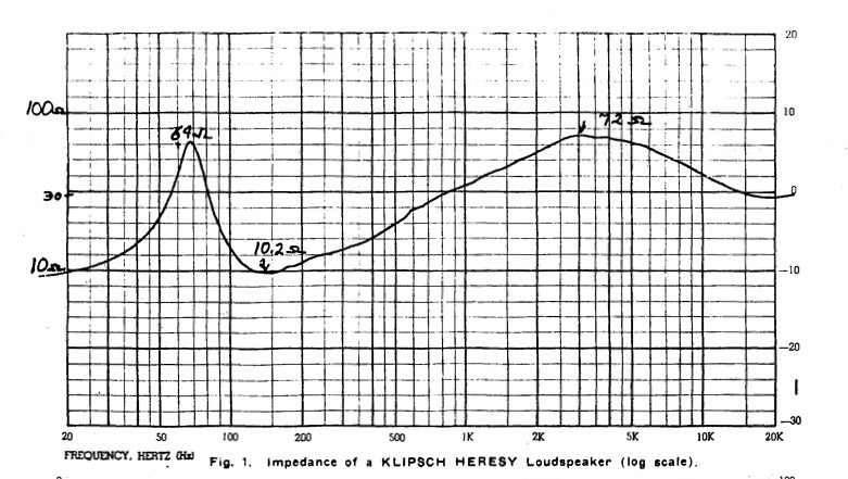

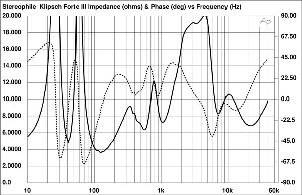

Πώς φτιάχνουν αυτά τα ορνιθοσκαλίσματα τόσο λαρτζ που να μη χωράνε ούτε μέσα στα όρια των διαγραμμάτων, Θεός και ψυχή τους... :tongue:
5.983
15.469
Ας απολαύσουμε...υπεύθυνα :

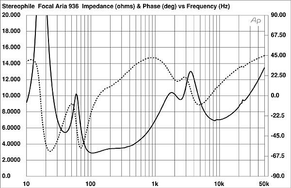

2-22 Ωμ με το τελευταίο σε μεσαίες κιόλας οκτάβες : Ακατάλληλον δι...ανηλίκους - και ως προς την τιμή ισχύος - SET
4-25 με το 20άρι σε μεσοϋψηλές..Χρειάζεται και αυτό ειδική....σήμανση προγράμματος. :Α
3,5 - 24 ...Τιμές αγρίου...σεχ στις πρώτες οκτάβες.
3,8 - 50 Ωμ... Βλάπτει σοβαρά την υγεία του μονοτελικού...

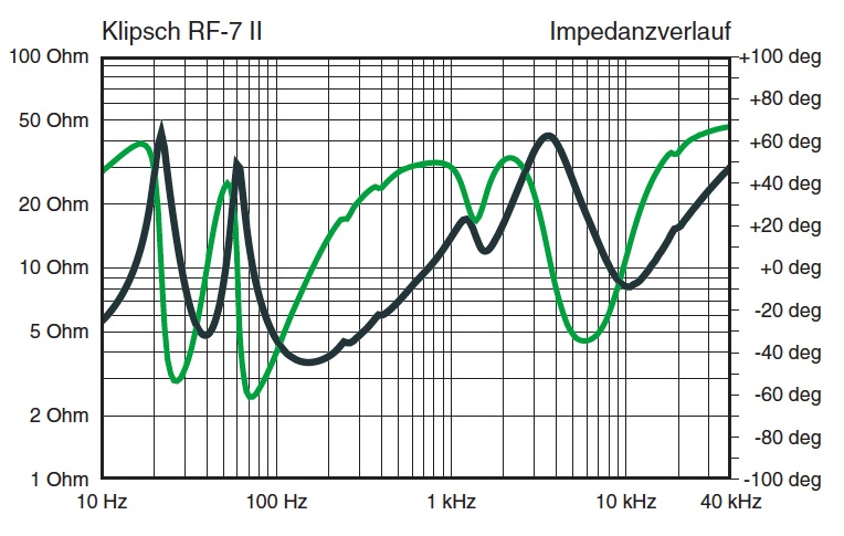

Έχετε καταλάβει ότι αυτό που έχει περάσει στο κόσμο είναι στερεότυπα του είδους <<τα klipsch είναι ευαίσθητα ηχεία κατάλληλα για γλόμπους>>;
Το τι και πως συμβαίνει με αυτά τα έχουμε συζητήσει τουλάχιστον δέκα φορές. Σιγά μην άλλαξε κάτι.

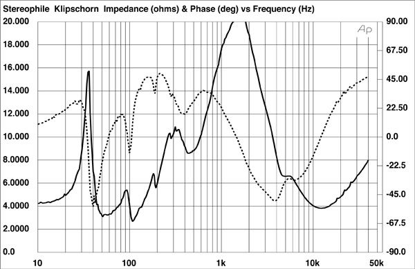

Κάθε άλλο παρά θάβονται τα Klipsch.Αντιθέτως,επιτελείται κοινωνική υπηρεσία όταν ενημερώνονται οι κάτοχοι ότι δεν αποτελούν ΄΄μαγικό φίλτρο΄΄ για τελικούς με υψηλή αντίσταση εξόδου - συνήθως λυχνιακούς - και χρειάζονται άλλου τύπου οδήγηση για ν'απέδιδαν τα χαρίσματά τους.Επιλήψιμον θα ήταν να υποστηριζόταν ΄΄ελαφρά τη καρδία΄΄ ότι δεν τρέχει και τίποτα οπότε ας συνδέονταν με λάμπα ελέω υψηλότερης - υποτίθεται - ευαισθησίας.
Και μια διαδικασία ισοστάθμισης στην απόκριση τέτοιου συνδυασμού θα έλυνε μεν προβλήματα,αλλά χαραμίζοντας περαιτέρω ωφέλιμη ισχύ και κουτσουρεύοντας ακόμα περισσότερο τα δυναμικά περιθώρια.
Και δια του Λόγου το ασφαλές,έχει αναλυθεί γιατί ηχεία όπως τα Harbeth SHL5+ ή τα παθητικά ATC SCM50 - που χρησιμοποιεί και ο ΔΣ για να κρίνει όσους τελικούς δοκιμάζει - είναι φιλικότερα προς λυχνιακούς τελικούς παρά τη χαμηλή τους ευαισθησία.

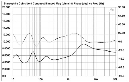

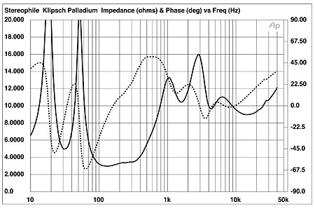

Από την άλλη πλευρά,ας δούμε κι άλλο ένα παράδειγμα ηχείου φιλικού προς SET :

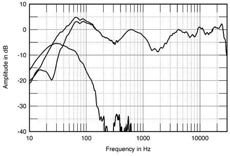

Μικρές διακυμάνσεις στην εμπέδηση αλλά κι ένα επιπλέον κρίσιμο χαρακτηριστικό...Αντιπαραβάλλοντας τη διακύμανση εμπέδησης με την απόκριση συχνότητας υπό ανηχοϊκές συνθήκες - με την τελευταία λαμβανόμενη εξ ορισμού υπό οδήγηση από τελικό στάδιο με χαμηλή αντίσταση εξόδου - παρατηρούμε ότι τα σκαμπανεβάσματα στις τιμές εμπέδησης ως φορτίου συνιστούν μακροσκοπικώς αντεστραμμένα είδωλα ως προς αντίστοιχες διακυμάνσεις στην απόκριση ως επί το πλείστον - με μικρές αποκλίσεις που λόγω μικρής εγγενούς διακύμανσης δεν θα εκδηλώνονταν τόσο έντονα - πάνω στο φάσμα.Και ύστερα λένε...φταίει η ΄΄μαύρη μαγεία΄΄ κατά τα ταιριάσματα ηχείων με λυχνιακούς τελικούς.
