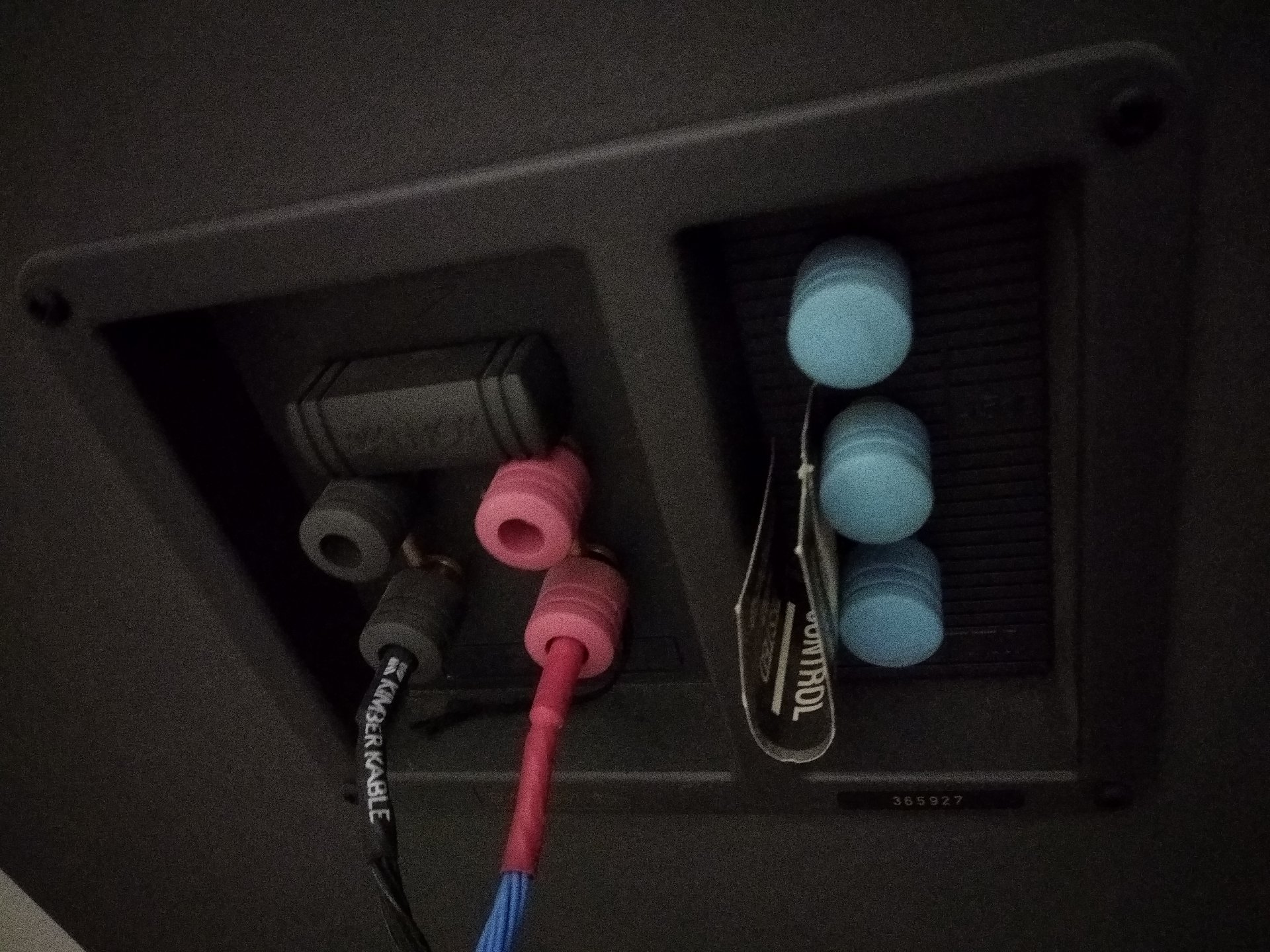

[DOUBLEPOST=1557945355][/DOUBLEPOST]@haris1308 Κάτι που θυμήθηκα, σχετικά με τα καλώδια ηχείων και τη διπλοκαλωδίωση ( σόρι για το οφτόπικ, αλλά επειδή ειπώθηκε εδώ ). Αν συνδέσεις το καλώδιο στα χαμηλά και το συνεχίσεις στα ψηλά τότε δεν οδηγείς τα ψηλά σε σειρά με τα χαμηλά ( ενώ τόσο τα jumpers των ηχείων όσο και τα biwire καλώδια συνδέεουν παράλληλα )? Καταλαβαίνω κάτι λάθος;

Διόρθωση: Σε σειρά είναι η σύνδεση απο τον (-) της κάτω περιοχής στον (+) της πάνω. Άρα δεν είναι σε σειρά. Αλλά και πάλι κάτι δεν μου κάθεται καλά.

Αυτό που λέει ο @haris1308 δηλαδή. Το σκεφτόμουν το βράδυ και γι'αυτό έσπευσα να διορθώσω ως προς τη σύνδεση σε σειρά. Βέβαια, όσο το σκέφτομαι, τόσο περισσότερο καταλαβαίνω ότι απλά μπερδεύομαι με τη παρουσία του βραχυκυκλωτήρα. Never mind!
Προφανώς λάθος. Άλλωστε αυτό δεν είναι διπλοκαλωδίωση όπως λες.
Είτε χρησιμοποιήσεις jumpers, είτε ένα κομμάτι καλώδιο, είτε το ίδιο καλώδιο γυμνωμενο σε δύο σημεία, πρακτικά κάνεις το ίδιο, δηλαδή "γεφυρωνεις" τις δύο μπορνες.

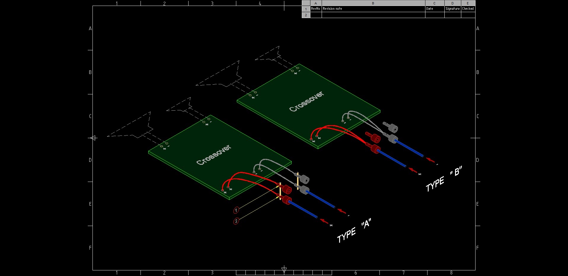

Όταν δεν έχουμε τετρακαλωδίωση ή διπλοενίσχυση, για να μην κάνουμε άσκοπες βόλτες το σήμα...
σύμφωνα με το συνημμένο, ενδείκνυται το TYPE “B”, δηλ. βγάζουμε off το ένα ζεύγος μπόρνες.
(μικρή παρέμβαση… εκ των έσω).

Δύο είναι τα συστατικά του συστήματός μου που έχουν συνδέσεις type a: τα ηχεία ( προφανώς ) και ο προενισχυτής που έχει processor out. Προτιμώ να μη πειράζω κανένα απο τα δύο, όσο και αν μου τη δίνουν τα jumpers.

Mην πειράξεις τίποτα… αυτό το έγραψα μπας και πάρει θέση ο Περισσός σε θέματα Bi_wiring και ξεστραβωθούμε κι εμείς.
