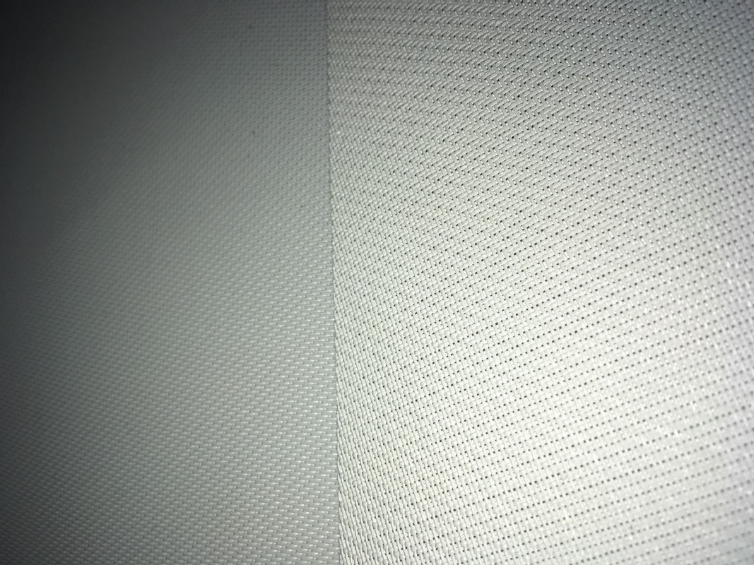

διαβασα οτι σε πχ 3μ φαρδος οθονης κ 4μετρα θεαση εισαι οκ αλλα αυτα ολα σχετικα ειναι...για αυτο ρωτησα αν καποιος εχει δει microperforated. καλα κ γνωμη γενικως οχι για screenline απαραιτητα χρησιμη θα ειναι! πχ αν σε ασπρο πλανο θα φαινονται τα perforations κλπ
901
239
πρεπει να εχει 4-5 perfs ανα εκατοστο 0.4 χιλιοστα λεει κ καλα διαμετρος
με προχειρους υπολογισμους 7-10% της επιφανειας (300cmX129cm) οσο δηλαδη ειναι γενικα τα microperfs ανεξαρτητως 'μαρκας'

Σωστά περί τα 10%.
Στο άνοιγμα της μπορεί να επηρεάσει το moire όχι την ορατότητα των τρυπών.
Για λευκή άσσο πλεχτη μην το κουράζετε...

The result is a sharp, dynamic, high-resolution image free from common artifacts such as moiré and visible structure even from very short seating distances (2m or less). We have tested both LCD, DLP, SXRD and D-ILA, currently in resolutions up to 4K from a number of distances, and there is simply no way the extremely fine-weaved surface will be able to create interference with the projected grid, thus create moiré. As it is the front-surface that provides the visible reflective surface to the viewer, even as resolutions increase to 8K or beyond, you can rest assured that the V5 UHD fabric will keep providing a moiré-free reflection.

η v7 στην ουσια ειναι μια studiotek 100 σε αντιθεση αν κανεις τους υπολογισμους...
....ειναι πολυ κοντα....και χρωματικα το ιδιο πολυ κοντα...
σαφως θεωρω οτι θαχει και καλυτερη αισθηση η V7
...δεν θαχει αυτη την αισθηση συνθετικου....η τελος παντων λιγοτερη αισθηση.

Oυτε και στα 2 μετρα βλεπεις κατι οσο καλα και να βλεπεις.
Soundmax: 17.2 ftl
Dreamscreen v6 : 14.2 ftl
Difference: +- 20% μετρα ο ενας...
12.4% ο αλλος... εν τελη...
Haha, it depends on how you calculate of course...
You say that you loose 12.4% light coming from soundmax going to dreamscreen. I say that, according to your measurements, you gain 14% if you go from dreamscreen to soundmax...
And hey, we are both right :cool: Don’t we love math... :dance::party:
