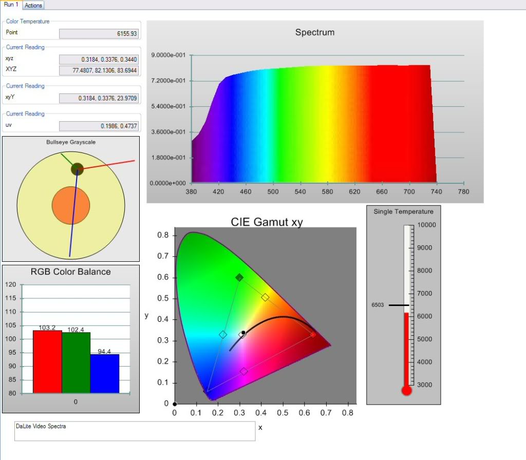

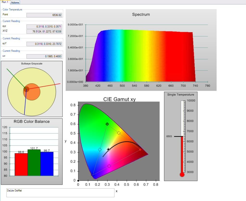

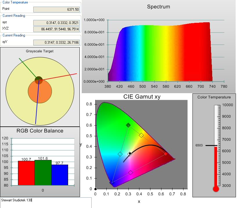

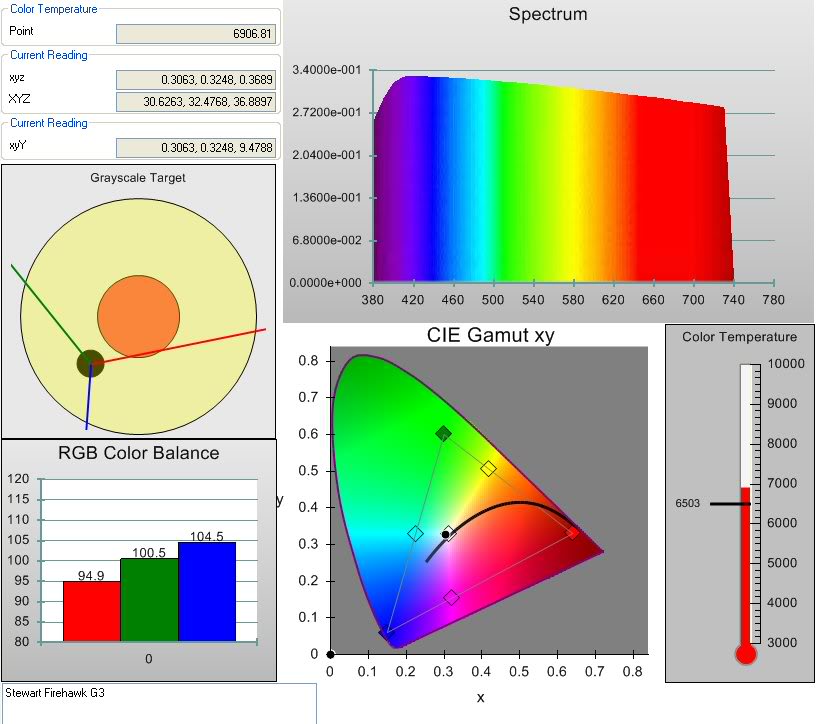

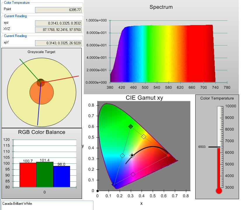

δειτε τα λαθη δυο διαφορετικων μετρητικων i1 spectro με τις ιδιες οθονες.
λαθη τα οποια δινουν διαφορετικη απεικονιση στην κλιμακα του γκρι και των χρωματων
.... με οικονομικα μετρητικα το αποτελεσμα απεικονισης δεν ειναι ακριβειας....
οι αποκλισεις ειναι μεγαλες και δεν πρεπει να μιλαμε για ακριβεια μετρησης με τετοιου ειδους μετρητικα.
ο τυπος οθονης ειναι το ενα μετρητικο και η φωτο το αλλο μετρητικο..
Da-Lite Video Spectra 1.5
Da-Lite Da-Mat
Carada Brilliant White
και εδω η Da-Lite JKP Affinity HD Progressive 0.9
.......τα νουμερα ειναι τραγικα και δεν πρεπει να ισχυουν...
να κρατατε μικρο καλαθι οταν βλεπετε μετρησεις με τετοιου ειδους μετρητικα...ειδικα απο εκεινους που δεν γνωριζουν πως γινετε μια μετρηση και το μετρητικο δεν ξερουν αν ειναι σε καλη κατασταση.

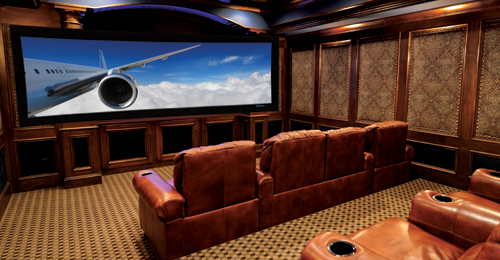

Να ρωτήσω κάτι, γενικά για τις curved 16:9 οθόνες τι άποψη έχετε?
Έπεσε το μάτι μου σε κάτι τέτοιο http://www.ebay.com/itm/Lunette-Fix...e-110-16-9-AR-Projection-Screen-/111156820649 (γνωρίζω ότι δεν στέλνει Ελλάδα ο συγκεκριμένος seller). Απλά με "τρώει" τελευταία η προοπτική μιας "καμπυλωτής" φαντάζομαι θα είναι και η σινέ αίσθηση ακόμα μεγαλύτερη.. Σε 3d κάποιος έχει εντυπώσεις?
Αν ενδιαφερθώ στο μέλλον υπάρχει κάποιο eshop απο Ελλάδα που να έχει τέτοιες οθόνες , δεν θέλω να δώσω υπέρογκα ποσά ααααααν υπάρχει εκεί στα 800 ευρώ το πολύ (λέμε τώρα!).
