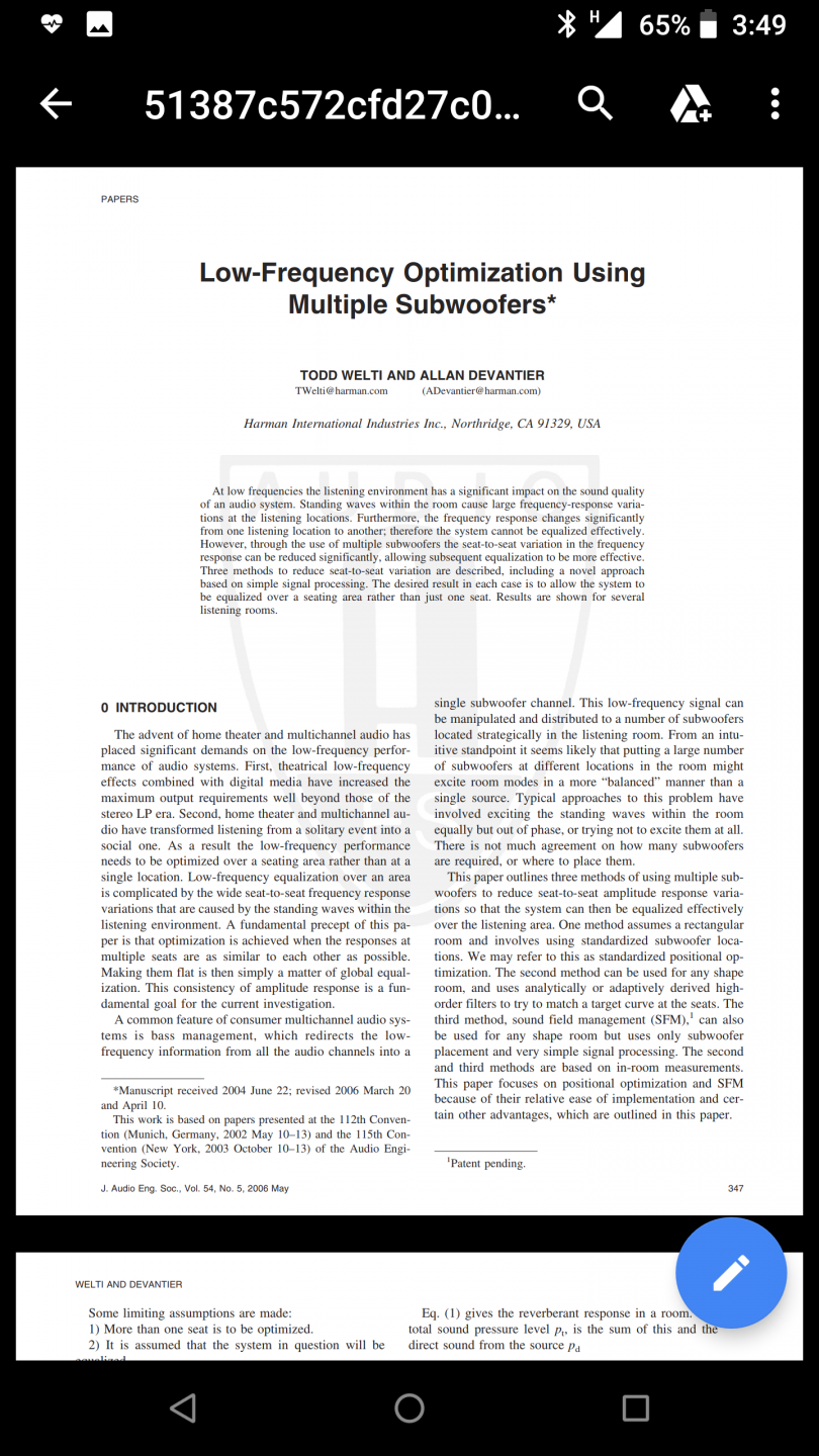

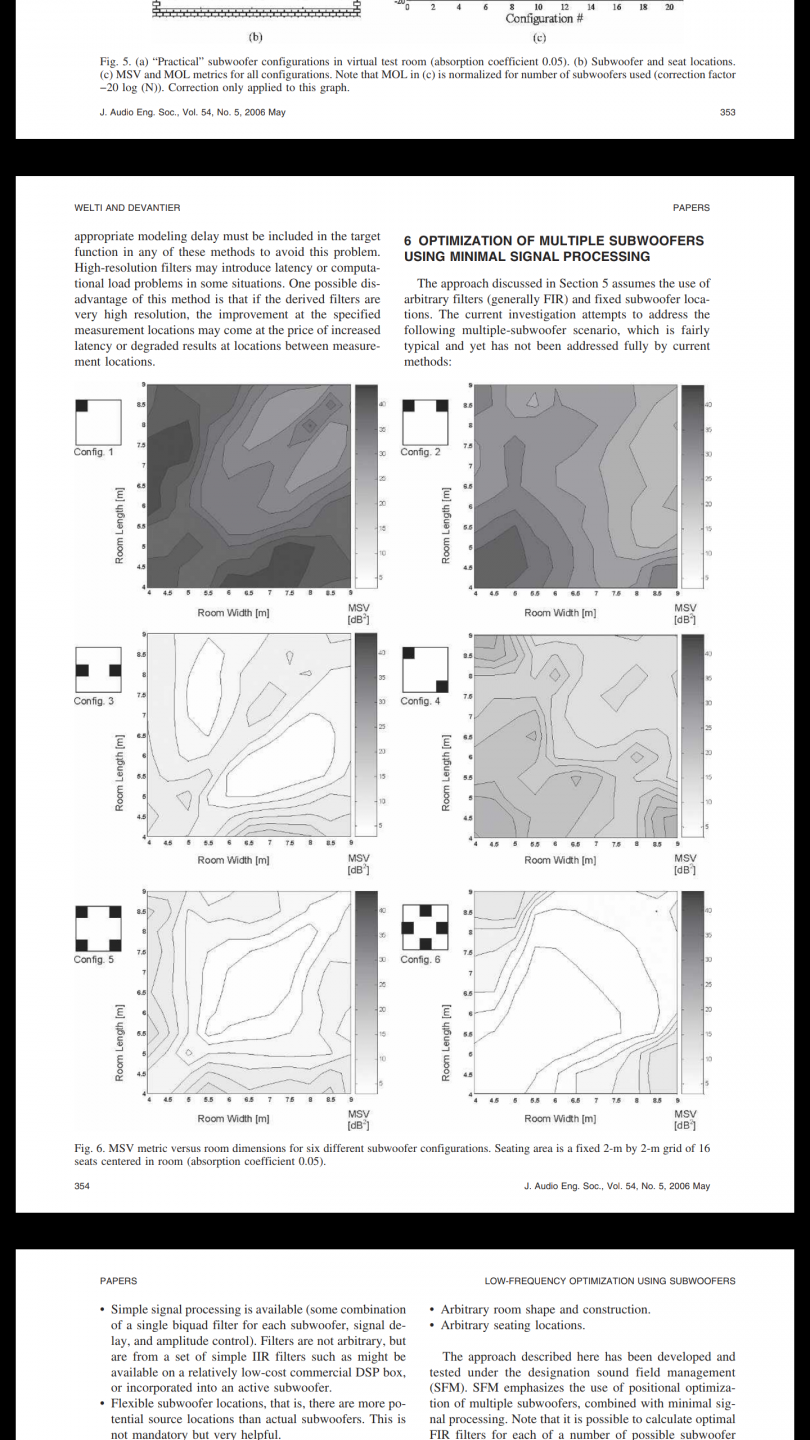

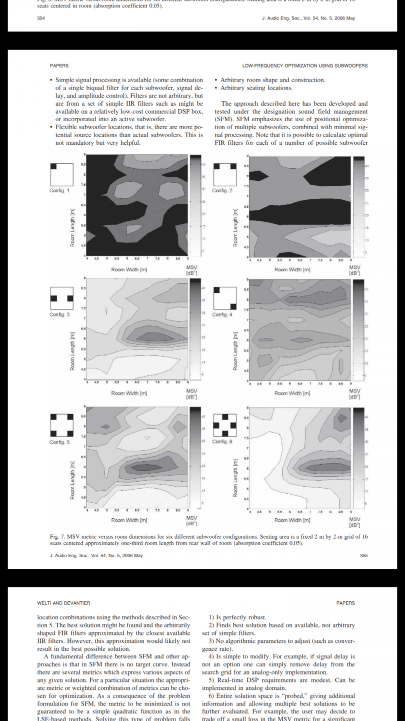

Εκτιμώ πάντως ότι μας καλύπτουν οι υπάρχουσες μελέτες. Δεν βλέπω κενά. Πχ γιατί να περιμένεις (και γιατί να θες) κάτι διαφορετικό από αυτά:

59.926
146.410
