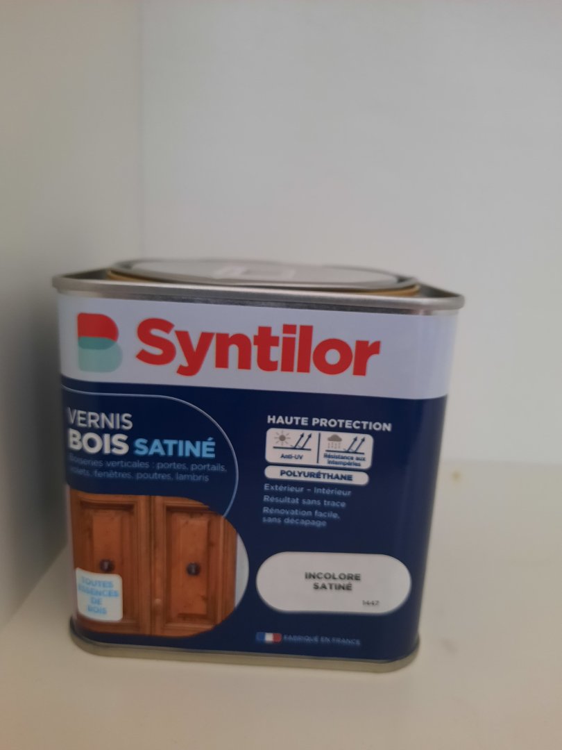

Θελω να περιποιηθω επιφανειακα τα ξυλινα ηχεια. Φιλοι audiophilers μου προτειναν dannish oil. Ο χρωματας μου προτεινε σατινε διαφανες νερου για να μην μυριζει γιατι το dannish oil μπαινει ΜΟΝΟ σε πορωδη ξυλα.

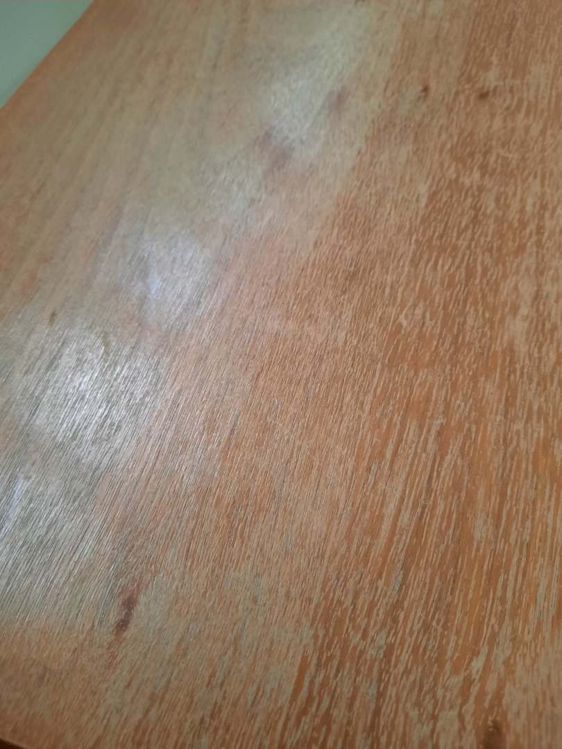

Πολύ προσεχτικό τρίψιμο, ώστε να μην <<φύγει>> ο καπλαμάς.

Να το περασω κατευθειαν;
Σε καμία περίπτωση. Θα πρέπει προσεχτικά να αφαιρεθεί όλο το παλιό λούστρο. Θα γίνει σαγρέ αλλιώς με ανομοιομορφία στην κάλυψη.

Επειδη ειναι σατινε νερου, δεν θα φουσκωσει το ξυλο...πιστευω...

Δοκίμασε στον πάτο να δεις πως πάει...
