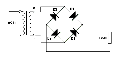

Μια τελευταια ερωτηση λόγω της πρόδηλης ασχετοσύνης: Θα μπορούσε κάποιος να μου περιγραψει στην εικόνα τη φράση "η γέφυρα είναι υλοποιημένη με διακριτές διόδους" ? Που είναι αυτές οι δίοδοι? Στην άλλη έκδοση του ενισχυτη διακρίνεται? Μια περιγραφή αρκει.

Δηλαδή όχι με κάτι σαν την από κάτω εικόνα δηλαδή μια γέφυρα αλλά με τέσσερις ξεχωριστές διόδους.
Μία γέφυρα
Μία δίοδος
Και η συνδεσμολογία

Οι τέσσερις δίοδοι βρίσκονται σε ζευγάρια ανα δυο αριστερά των πυκνωτων που συζητάμε. Μαυρες με ασημί λωρίδα.
Η άλλη μέθοδος είναι η γέφυρα ανόρθωσης που είναι τετράγωνη με τέσσερα πόδια η παραλληλόγραμμη με τεσσερα ποδια.
