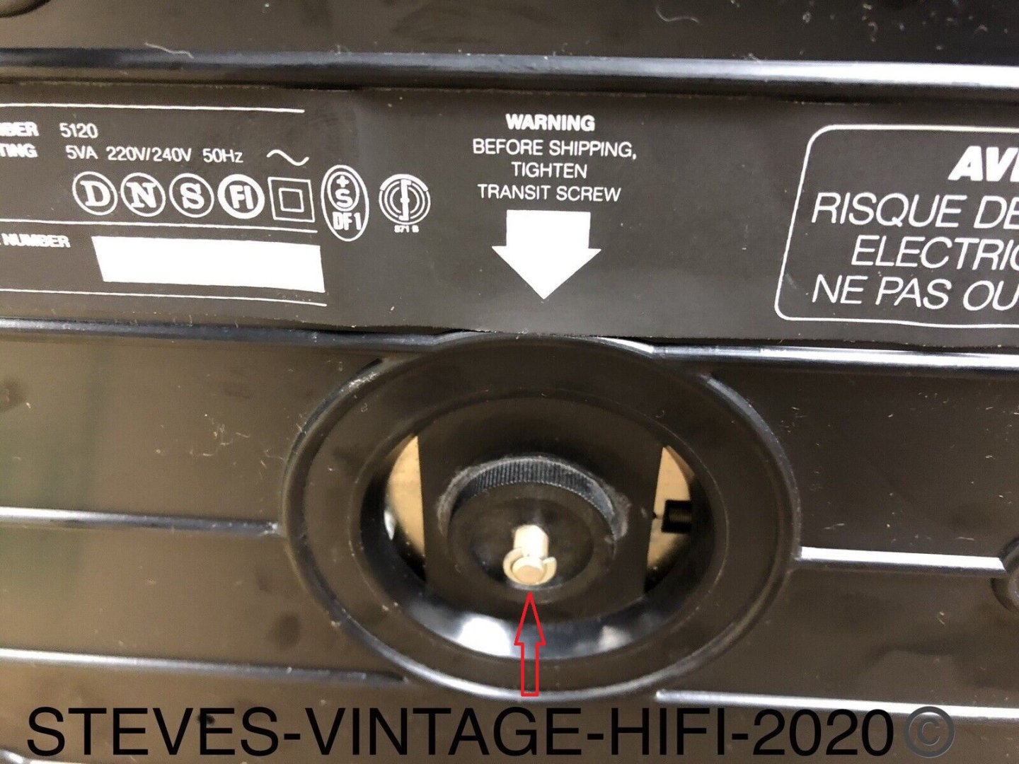

την τσόχα την έχεις βγάλει, έτσι?
επίσης από κάτω το σασί έχει μια βίδα που σταθεροποιεί τον άξονα του πλατό κατά την μεταφορά.
Την έχεις λασκάρει όπως λένε οι οδηγίες, μπας και...
100
12
Ναι την έχω βγάλει
Την βίδα εννοείται αλλιώς δεν λειτουργεί το πλατώ.

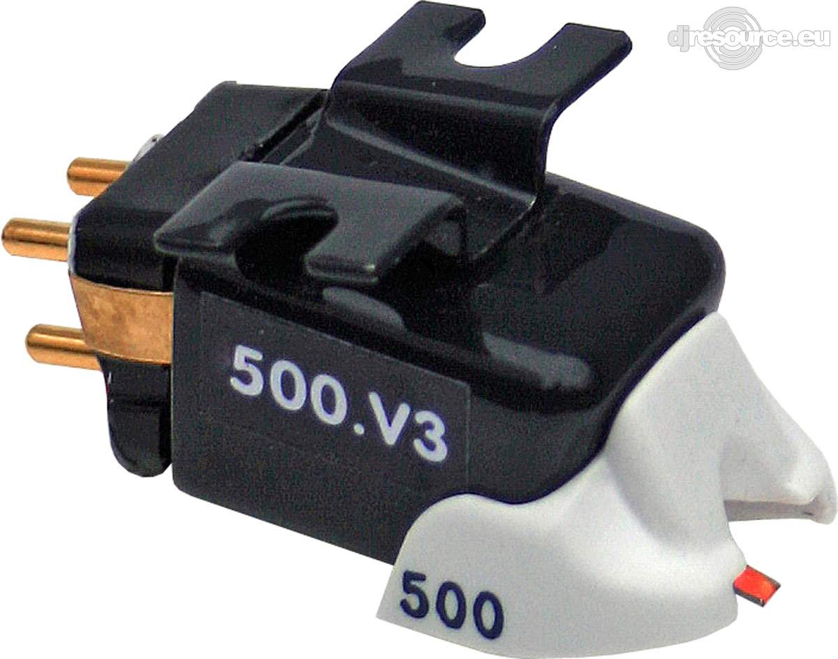

Η συγκεκριμένη κεφαλή φέρει μια χάλκινη λάμα που ξεκινά μέσα από το σώμα και καταλήγει στον έναν από τους δύο κοινούς ακροδέκτες. Αυτή η λάμα είναι στη θέση της, έτσι δεν είναι;
100
12
Ναι είναι κανονικά, δεν ξέρω μήπως μόνο επειδή είναι αρκετά χρησιμοποιημένη μου δημιουργεί πρόβλημα η κεφαλή, θα βάλω μια άλλη σήμερα δοκιμαστικά να δω

Δύσκολο, το πλαίσιο του πηγαδιού είναι πλαστικό...
Μήπως πλαστικό είναι μόνο το τριγύρω και το μέσα είναι μεταλλικό.
Οπότε αν βάλει ένα καλώδιο με δίχαλο από την μέσα μεριά του άξονα πριν τον κοχλία και το σφηνώσει με τον πλαστικό κοχλία (στην φωτό down2), ίσως γίνει η γείωση του πηγαδιού.
