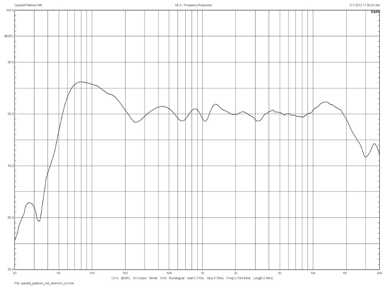

Αυτο που ανεβασες ειναι το διαγραμμα του ηχειου μετρημενο σε θαλαμο,την ενισχυση του χωρου δεν την μετραει οποτε με σωστο στησιμο θα ειναι οκ. Η εταιρια στα χαρακτηριστικα του ηχειου αναφερει
Frequency response (Hz) 28...50.000 Hz και δεν ειναι τυχαια στον ηχο.
Δες το διάγραμμα καλά, και ξανασκέψου το.
