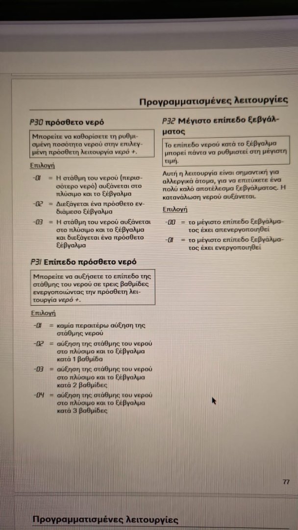

Το πλυντηριάκι δεν έπλενε καλά όπως το παλιό.
Έμεναν αφροί στο πορτέλι, βγήκαν σχεδόν στεγνά κάτι μάλλινα κι άλλα θέματα νερού.
RTFM ρε μ@λάκαααα! >:( Στο κρυφό, όχι τελείως όμως, service menu βρέθηκε η λύση.
Το έχουν προγραμματισμένο απο το εργοστάσιο στα κατώτερα δυνατά επίπεδα νερού, όλα στο 1, για τσιγγούναρους Ελβετούς και Γερμανούς...
Και απενεργοποιημένες οι μνήμες. 🤬
Όλα τέρμα! :biggrin:
