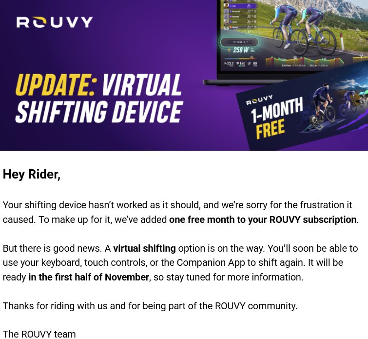

Νέα για το virtual shifting απο rouvy με email που έστειλαν πριν λίγο. Βέβαια τα zwift control δουλεύουν όπως περιέγραψα σε προηγούμενο ποστ, αλλά προφανώς αφού θέλει κάποια διαδικασία... το φτιάχνουν αλλιώς.

Παρεμπιπτόντως, αυτό το email το πήρα χωρίς να έχω ζητήσει ή ρωτήσει κάτι. Προφανώς βλέπουν ποιοι χρήστες ενεργοποιούν το virtual shifting, που μέχρι τώρα δουλεύει μόνο με το zwift click, και εφόσον υπαρχουν προβλήματα με αυτό, τους έστειλαν αυτό το email. 8-)
Θα έχει ενδιαφέρον πάντως, που θα δουλεύει με πληκτρολόγιο, υπάρχουν νομίζω κάτι πολυ μικρά blutooth με πολύ λίγα πλήκτρα, που θα μπορουσαν να κάνουν την δουλειά. ή κάτι που θα δουλεύει σαν πληκτρολόγιο αλλά με μορφή περίπου σαν τα zwift click. Πλήρης αποδέσμευση από όποιους περιορισμούς βάζει η zwift στο δικό της.

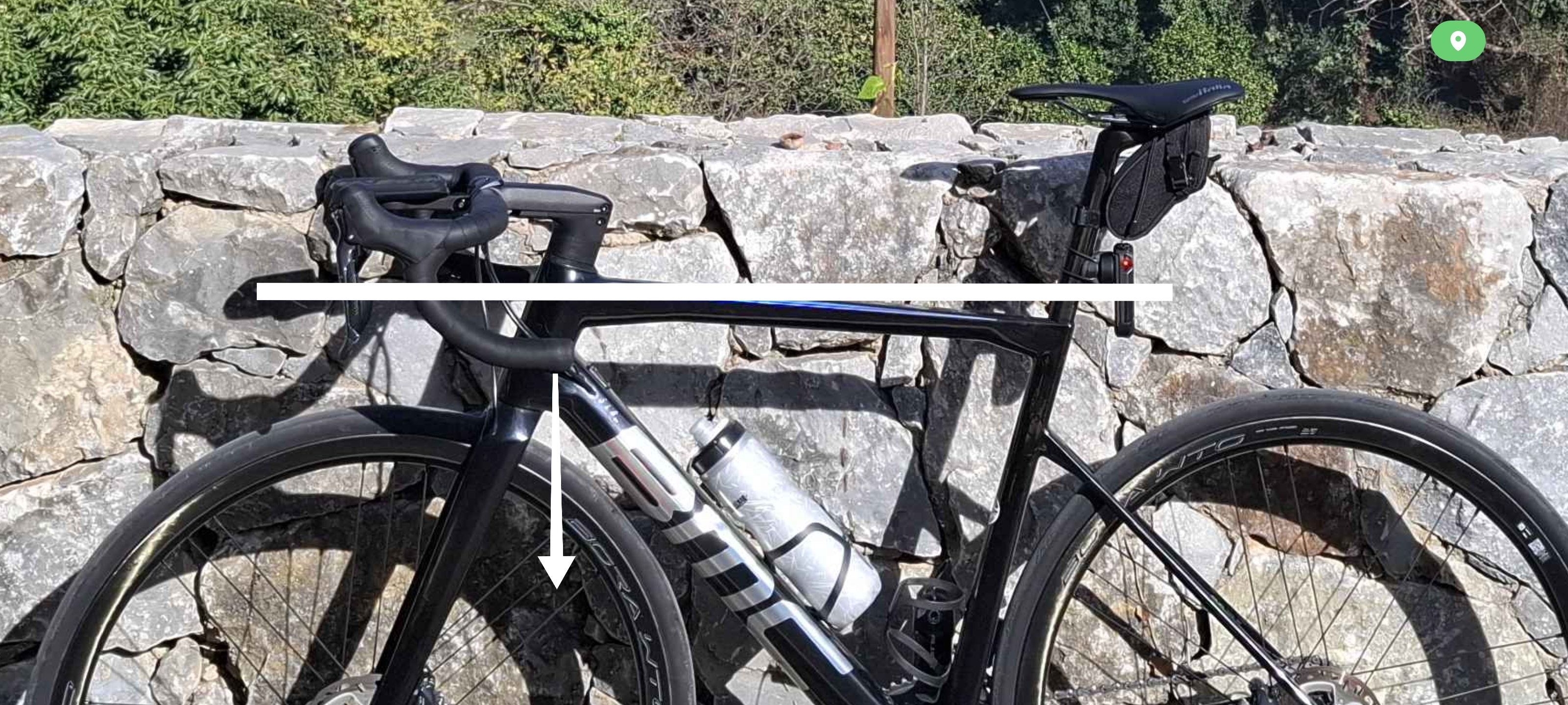

Με τη ευθυγράμμιση της σέλας είδες διαφορά στη άνεση Γιάννη?
Ναι είναι λίγο καλύτερα. Θέλει λίγο ακόμη fine tuning. Θα πρέπει να το βάλω στο Direto να δω λίγα πράγματα ακόμη.

Πρόσεξα και κάτι λάθος με τη ρύθμιση του τιμονιού, δεν ξέρω αν σε βολεύει και το έβαλες σε αυτή τη θέση, δεν είναι όμως σωστό.
Έτσι όπως το έχεις είναι κάτω και μπροστά τα hoods και ψηλά τα drops.
Τα drops πρέπει να είναι παράλληλα με το έδαφος και έπειτα ρυθμίζεις τα χειριστήρια.
Όπως το βλέπω, άμα σηκώσεις ελάχιστα το τιμόνι θα έρθουν όλα στη σωστή θέση.
Αν αυτή η θέση σε βολεύει στα hoods και όχι στα drops, αυτό σημαίνει ότι χρειάζεσαι μεγαλύτερο λαιμό τιμονιού.
Όπως το βλέπω, άμα σηκώσεις ελάχιστα το τιμόνι θα έρθουν όλα στη σωστή θέση. View attachment 382086
Ναι συμφωνώ λίγο επάνω να πάει ακόμη και θα είναι ΟΚ. Το νοιώθω λίγο άβολο στην κατηφόρα και πιστεύω φταίει αυτό.
