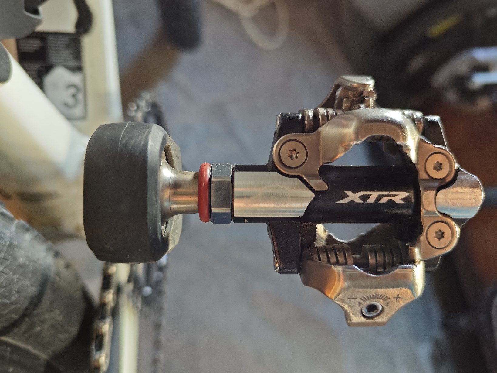

Εικόνες που ίσως βοηθήσουν κάποιον στο πρόβλημα με τα shimano XTR PD-M9100.
Παρακάτω το πρόβλημα με τη τσιμούχα, ξέχασε ουσιαστικά η shimano να φτιάξει ένα stop στον άξονα με αποτέλεσμα να μη συγκρατεί κάτι τη τσιμούχα, κατά το πάτημα και τη περιστροφή των πεντάλ έβγαινε έξω αφήνοντας εκτεθειμένα τα ρουλεμάν σε νερά και βρωμιές.
Εδώ η δική μου πατέντα, αφού έβγαλα το πεντάλ πέρασα στον άξονα το παραπάνω κόκκινο o-ring, λόγο της κωνικότητας του άξονα το o-oring παραμένει σε επαφή συνεχώς με το πεντάλ κρατώντας τη τσιμούχα στη θέση της.
Έξυπνο, απλό και λειτουργικό. Είναι εκεί για όσα χρόνια δουλεύω το mtb, δεν έχει κοπεί, αλλοιωθεί ή πολυκαιριστεί.

Στα PD-M8120 που έχω στο ΜΤΒ δεν έχω παρόμοιο θέμα... μάλλον σε αυτά δεν ξέχασε την τσιμούχα... :geek:
Συνήθως στη κατεργασία του άξονα αφήνουν ένα νύχι ως στόπ της τσιμούχας, στα 9100 & 9120 το ξέχασαν δημιουργώντας πρόβλημα σε όσους τα δουλεύαμε, από τη πρώτη χρήση βγαίνει όξω η τσιμούχα.
Το περίεργο είναι πως η shimano δεν προχώρησε σε ανάκληση, άφησε στη αγορά τα πεντάλ για πάνω από 5 χρόνια μέχρι να προχωρήσει ως αναβάθμιση των 9200.
Διόρθωσε μόνο το πρόβλημα, δεν ήταν ουσιαστική αναβάθμιση τα 9200.
