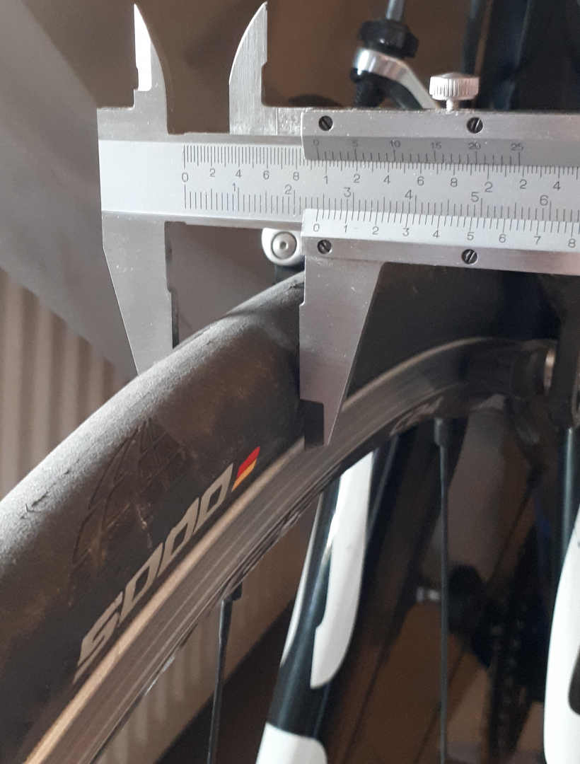

Αυτό έχει ονομαστική τιμή 700χ25, δεν είναι όμως...
Continental 4000 S2
Ο διάδοχος αυτού του ελαστικού που λέγεται continetal 5000 τα νούμερα είναι ακριβώς όπως τα λέει ο κατασκευαστής.

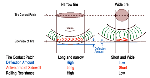

'Ένα μικρό διάλειμμα θεωρίας για το πλάτος των ελαστικών ποδηλάτου.
Η τριβή κύλισης εξαρτάται κυρίως από την παραμόρφωση και την εσωτερική τριβή των πλαϊνών.
Έστω ότι έχουμε το ίδιο ελαστικό σε δύο πλάτη, 23mm και 25mm, και με ίδια πίεση.
Η επιφάνεια επαφής στο φαρδύ θα είναι πιο στρογγυλή, με μικρότερο μήκος, άρα θα παραμορφώνει τα πλαϊνά λιγότερο. Αυτό σημαίνει μικρότερη τριβή κύλισης. Απλοϊκά, όσο πιο επιμήκης είναι η επιφάνεια επαφής με το οδόστρωμα, τόσο μεγαλύτερη τριβή κύλισης έχουμε, λόγω περισσότερης "συμμετοχής" του σκελετού του ελαστικού (και της σαμπρέλας).
Η λύση είναι να ανεβάσουμε την πίεση στο στενό, αλλά αυτό έχει ένα όριο πάνω από το οποίο χαιρετάμε την άνεση και χάνουμε ενέργεια ακόμα και στην παραμικρή ανωμαλία του δρόμου.
Γιατί όμως θέλουμε λεπτά ελαστικά; Πρώτον για την αεροδυναμική και δεύτερον για το βάρος.
Τα τελευταία χρόνια, μετά από πολλές έρευνες, έχουμε καταλήξει ότι στην αεροδυναμική παίζει μεγαλύτερο ρόλος το σύνολο ελαστικού/στεφανιού και ένα σχήμα που φέρνει προς το δάκρυ έχει σημαντικότερο αντίκτυπο στην οπισθέλκουσα απ' ό,τι τα λιγότερα mm μετωπικής επιφάνειας.
Το βάρος αντιμετωπίζεται κι αυτό μέσω των σύγχρονων υλικών. Οπότε καταλήγουμε σε μία χρυσή τομή που σήμερα είναι τα 25mm. Αυτή είναι η διάσταση που χρησιμοποιεί η πλειοψηφία των επαγγελματιών. Σε ορισμένους αγώνες με ιδιαίτερα χαρακτηριστικά χρησιμοποιούν και 28mm.

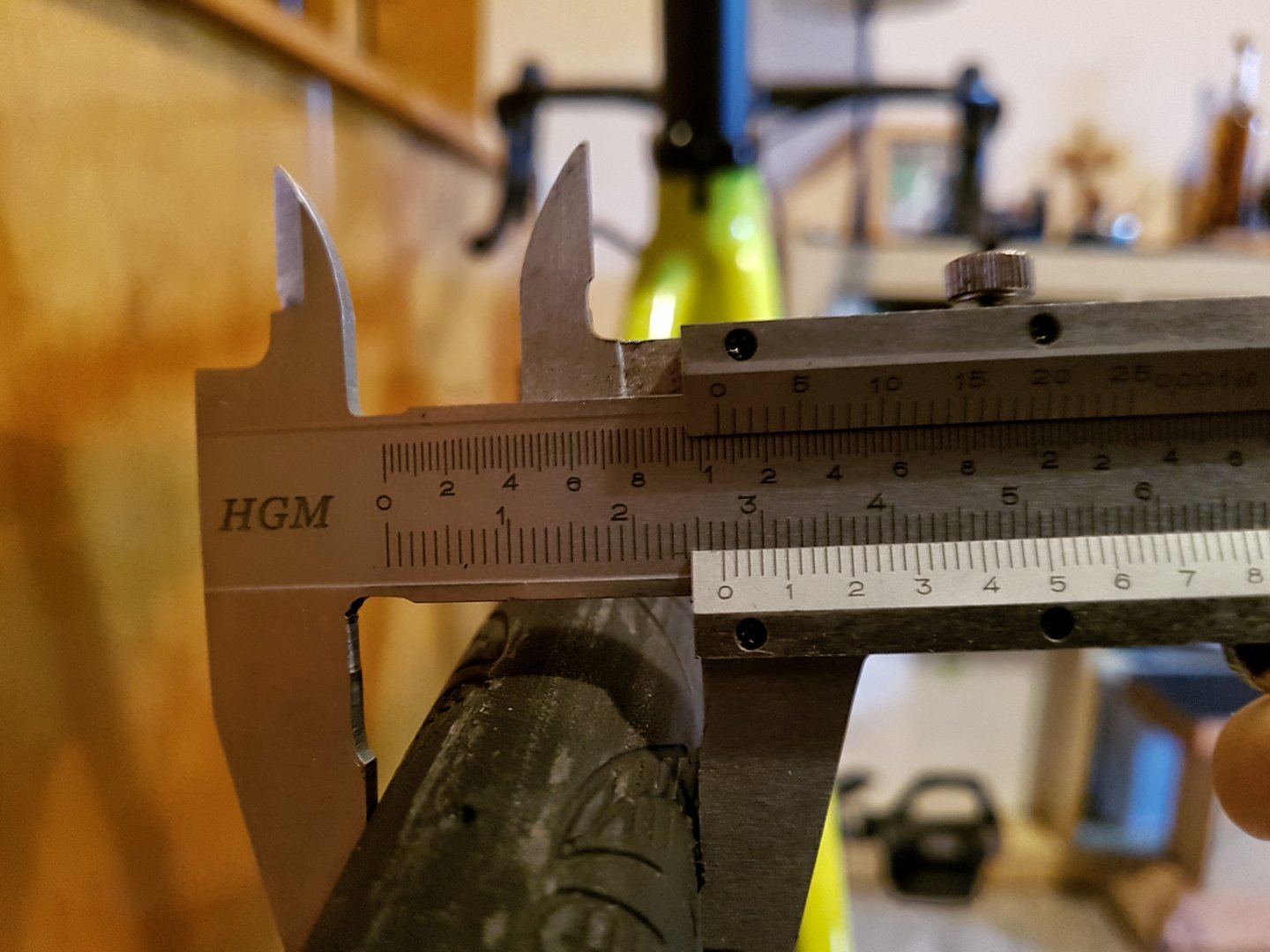

Η άνεση έρχεται και από τη ενίσχυση tpi του ελαστικού, η ενίσχυση αυτή διατρέχει............
Επειδή τυγχάνει να είμαι κάτοχος του συγκεκριμένου ελαστικού (700x23) να σε ενημερώσω πως τα νούμερα δεν είναι ακριβώς όπως τα λέει ο κατασκευαστής.
Κατά τα άλλα... ένα ακόμα καλό λάστιχο στην κατηγορία. Mέχρι εκεί.
Υ.Γ.: Στα RunFlat αυτοκίνητων θέλει "προσοχή" η εν λόγω εταιρεία. (παθών)!
Το 25mm είναι 25mm, το δικό μου.

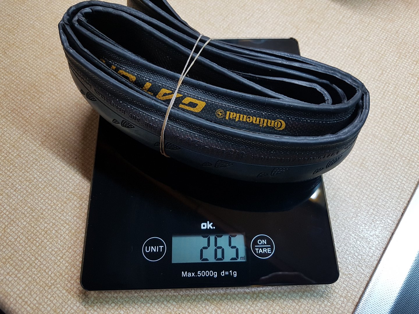

Εδώ το πραγματικό του βάρος σε διάσταση 25mm
Πάντα κρατάω ένα ζευγάρι για τις δύσκολες και άγνωστες καταστάσεις, δεν με έχει προδώσει ποτέ!!
