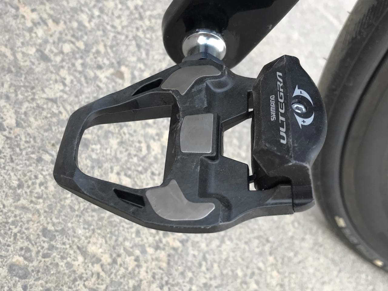

Pd-r8000 η παίζουμε και πιο οικονομικά φάση tiagra η 105? Αλήθεια βγάζει στην 105 πετάλια?
ναι υπάρχουν και πιο οικονομικά εννοείται 105 pd-R7000
μη κατέβεις ομως αλλο σε ποιότητα, κριμα ειναι...

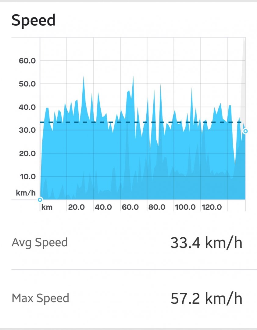

Μια χαρά είναι βρε, αρκεί να μη έχεις κάνα δυνατό κόντρα αέρα και σε ζοριζει.
Με 82-88 rpm~ σε ρυθμό έχω 35-40χλμ/ω με 165 παλμούς, μια χαρά δλδ.
Ναι σε φλαταδουρα Γιώργη, δεν είμαι και ο χουλκ!!
Αυτή είναι η κλιμάκωση της ταχυτητας μιας καλής προπόνησης 150km με 1000 υψομετρικά

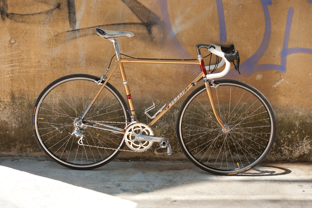

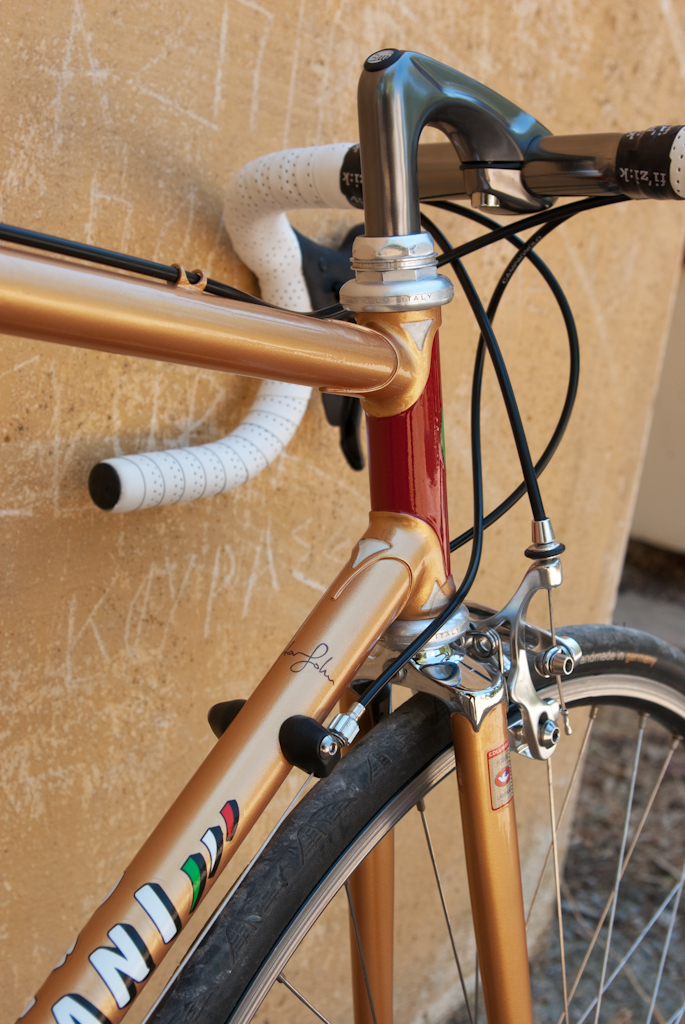

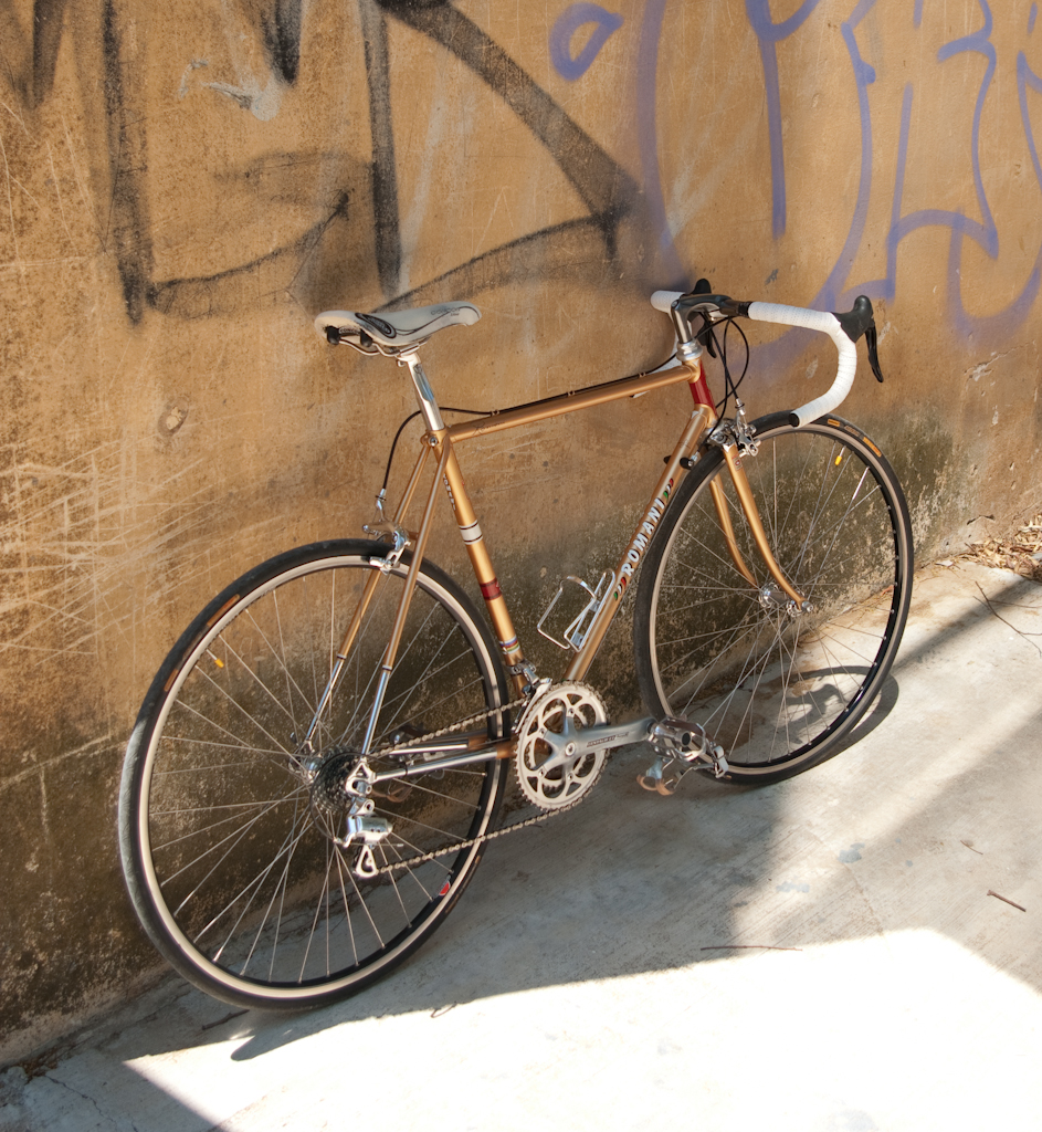

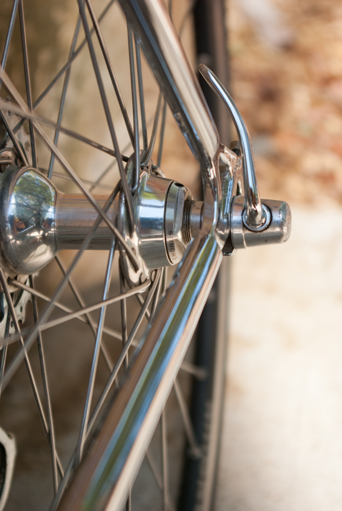

Άντε μια και υπάρχουν και άλλοι ατσαλοκέφαλοι. Ώρα για λίγο soft cycle porn
Σας παρουσιάζω τον Τζεπέτο

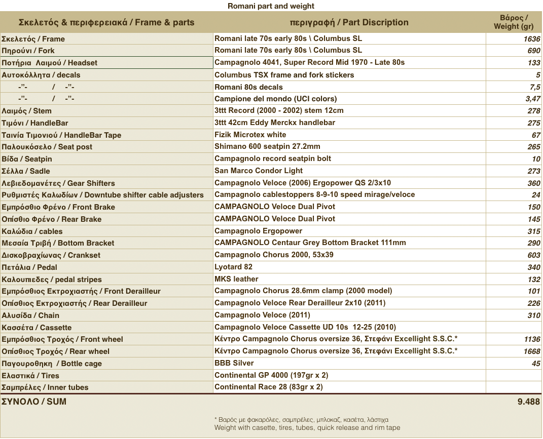

Oι φωτογραφίες είναι από το πρώτο στήσιμο του ποδηλάτου στην πορεία έγιναν κάποιες αλλαγες όπως φαίνονται στην ανάλυση των περιφερειακών που επισυνάπτω. Είναι το καθημερινό μεταφορικό μου μέσο αν και βλέπω να παίρνει την θέση winter trainer. Αν και σχετικά βαρύ ειναι το πιο απολαυστικό ποδήλατο που είχα ποτέ.

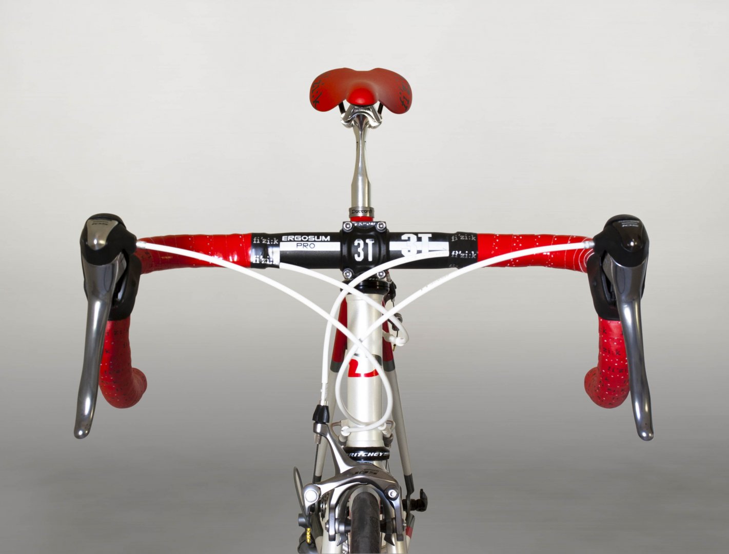

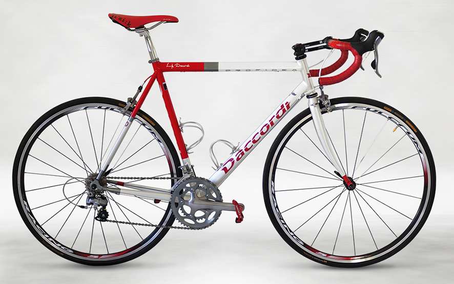

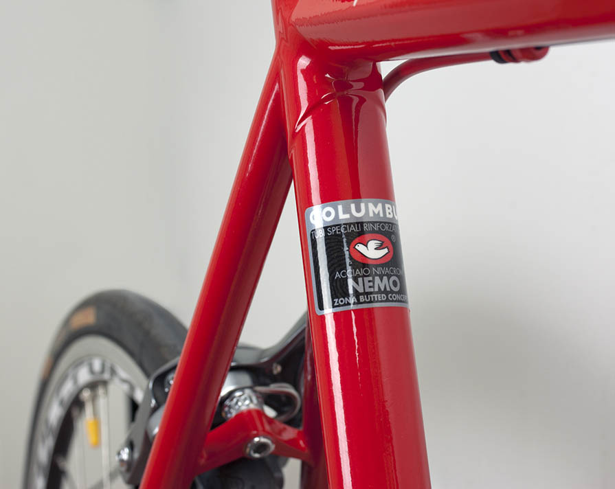

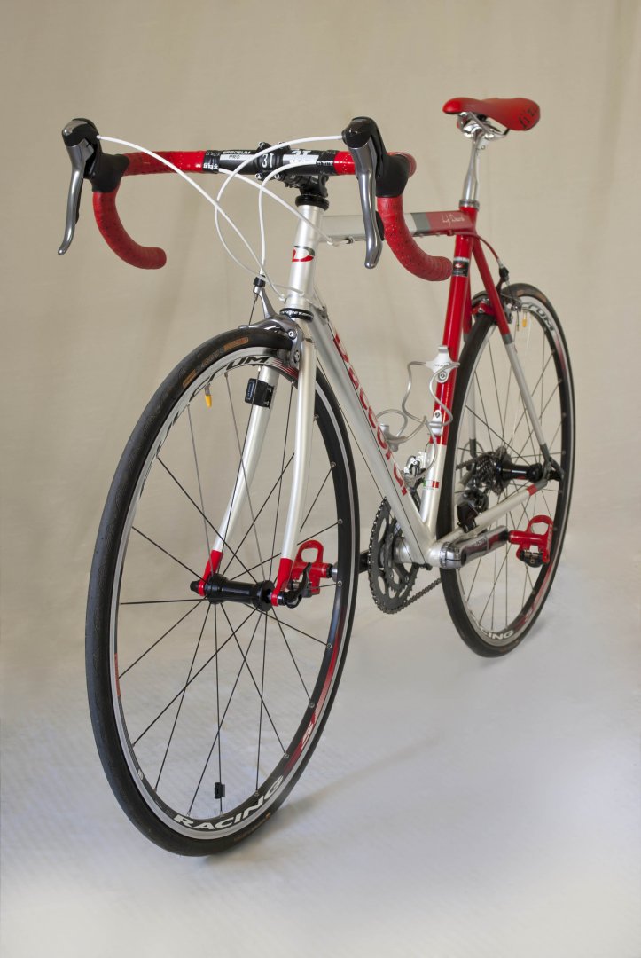

Kaι ο Λουίτζι
Αυτό είναι το ποδήλατο που με ανέχεται στις προπονήσεις ή μάλλον ανεχόταν καθώς για παθολικούς λόγους είμαι off και αναμένω να συνέλθω ολίγον ώστε να ξανακαβαλίσω. Επίσης έχει νέο δισκοβραχιόνα 53x39 custom τροχούς με Kinlin στεφάνια και BHS κέντρα & DEDA λαιμό 11cm.

Σ όλα μέσα είσαι...
Θα ψάξεις για 105 6800. Καρμπόν είναι. Άριστο VFM. Είχα και R8000 και 6800. Δεν αξίζουν τα 8000 τα έξτρα χρήματα για μερικά γραμμάρια.
Σταύρο δεν είναι μόνο τα γραμμάρια στη μέση, έχει να κάνει κυρίως με τι λειτουργία.
Άλλο άξονα και αλλά ρουλεμάν έχουν τα παραπάνω πετάλια.
Τα 8000 έχουν πλέον το άξονα και τα ρουλεμάν από τη προηγούμενη dura ace σειρά.
Αυτό σημαίνει απροβλημάτιστη λειτουργία σε βάθος χρόνου, απλά δεν είναι τόσο άκαμπτα, κατι που δεν είναι σημαντικό για το φίλο μας.
Τα 7000 έχουν τη ίδια αρχή λειτουργίες με πιο βαρύ άξονα και λίγο χειρότερα ρουλεμάν.
Τα 6800 πέραν ότι είναι carbon έχουν άξονα και ρουλεμάν από τις φτωχές σειρές της Shimano.
Άμα κάνεις χλμ. δεν αξίζουν τα 6800.

Νομίζω πως είμαστε υπερβολικοί ώρες ώρες. Με την ίδια λογική Χρήστο, οι περισσότεροι που έχουν μια 6800 σειρά πρέπει να την αλλάξουν με μια 8000 που έχει πάρει από τη παλιά Durace. Και μετά από δύο χρόνια με την πχ ρ9000 που θα έχει πάρει από την πρώην 9100 Και πάει λέγοντας!
Πάμπολλοι ποδηλάτες σοβαροί (Όχι σα και μενα) τρέχουν με 105 5800 και 6800 πετάλια. Σκεψου ποσο εξελιξη εχουν τα 5800 απ τα παλιότερα σιδερένια!
Τώρα, Ο ποιος μπορεί να αναγνωρίσει τη διαφορά με τα 8000, πάω πάσο. Δεν αφοριζω κανέναν και τίποτα.
Εγώ επαναλαμβάνω τα είχα αμφότερα τα σετ. Πλέον πήγα σε assioma.
Υ.Γ. πίστεψε με αν δε με έπιανε η καταναλωτική μανία, θα έμενα με την 105 5800 πλήρη σειρά! (Αν και σιγουρα η 8000 θαρρω πως ειναι οτι πιο vfm κυκλοφορεί για χρόνια)
bretsos
Μπάμιας
19.778
57.097
Από δικές μου εμπειρίες μιλάω Σταύρο, όπως σε όλα τα πράματα έτσι και εδώ ισχύει το '' φτώχια τρώει το παρά''
Δεν αντιλέγω ξέρω και εγώ κόσμο που τρέχει με 5800 και είναι μια χαρά ευτυχισμένοι, ο τζόγος όμως τζόγος και κάποια στιγμή και πολύ γρήγορα καταστρέφονται τα ρουλεμάν.
Άμα είσαι σε θέση να μαζέψεις το τζόγο αυτό θα συνεχίσουν να λειτουργούν άψογα.
Προσωπικά δεν το βλέπω ως καταναλωτική μανία, θέλω κάτι που θα αγοράσω να λειτουργεί άψογα χωρίς να μου χαλάει τη διάθεση πάνω σε μια προπόνηση.
Και άπαξ και χαλάσει να έχει εγγύηση ή κάλυψη από ανταλλακτικά.
Εχω τα 9100 εδώ και πάνω από 12.000 χλμ. λειτουργούν σαν και τη πρώτη μέρα που τα έβαλα πάνω στους βραχίονες, καθόλου τζόγος, σμουθ λειτουργία, το ρουλεμάν εξω από το άξονα για τη μέγιστη ακαμψία, φοβερά αλλά 180€

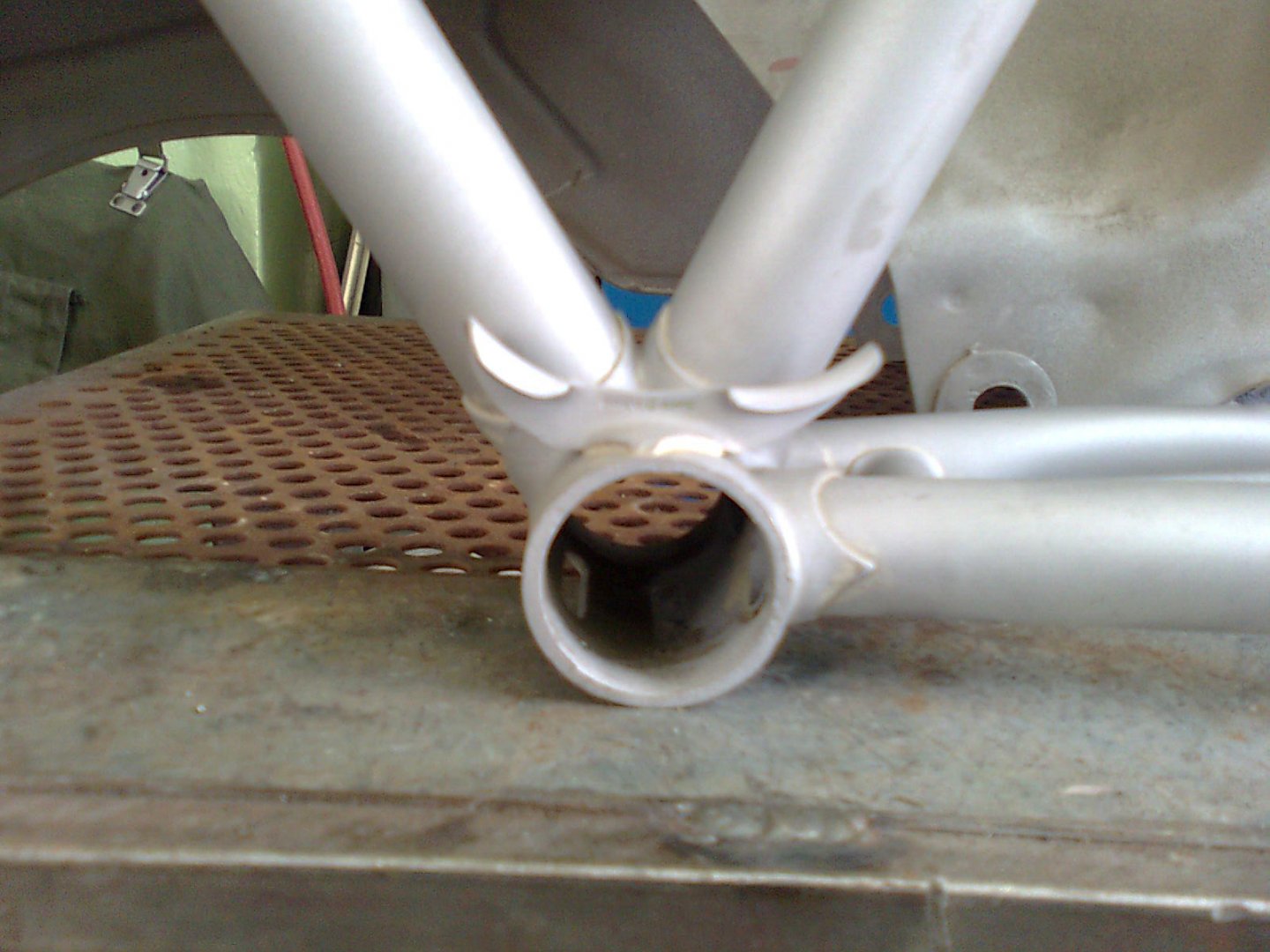

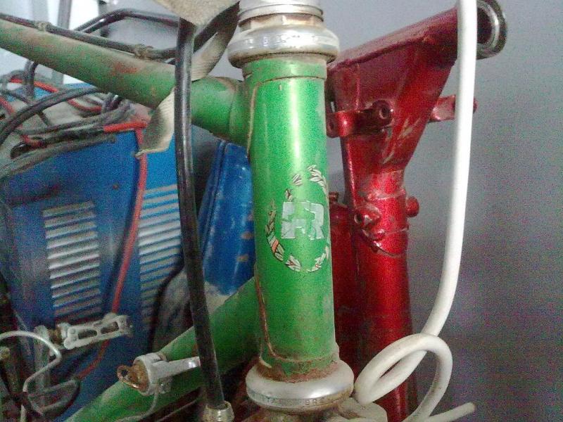

Α να συμπληρώσω ότι και τα 2 είναι πλήρη αναπαλαίωση το Romani ήρθε στα χέρια μου σ' αυτή τη κατάσταση
Υποβλήθηκε στο μαρτύριο της υαλοβολής
Σχέδιο βαφή από φίλο - συνάδελφο και στήσιμο party time όλοι μαζί συν την πολύτιμη βοήθεια από έταιρο φίλο μεγάλου γνώστη του αντικειμένου.

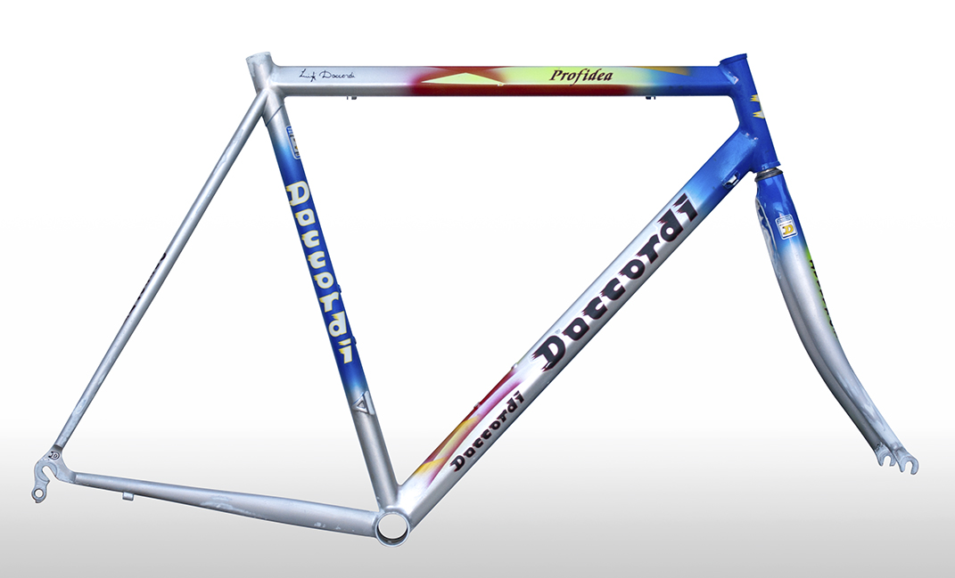

Το Daccordi αγοράστηκε σαν σκελετός στο eBay είναι πρωην κομμάτι αγωνιστικής ομάδας των 90ς
αρχική μορφή
Σχέδιο αυτή τη φορά από εμένα και όλη η υπόλοιπη ομάδα ανέλαβε για μια ακόμα φορά να επωμιστεί την τρέλα μου.

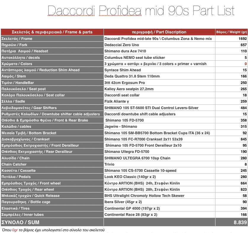

Ξέχασα το part list με τον αναγραφόμενο εξοπλισμό που έχει και τώρα

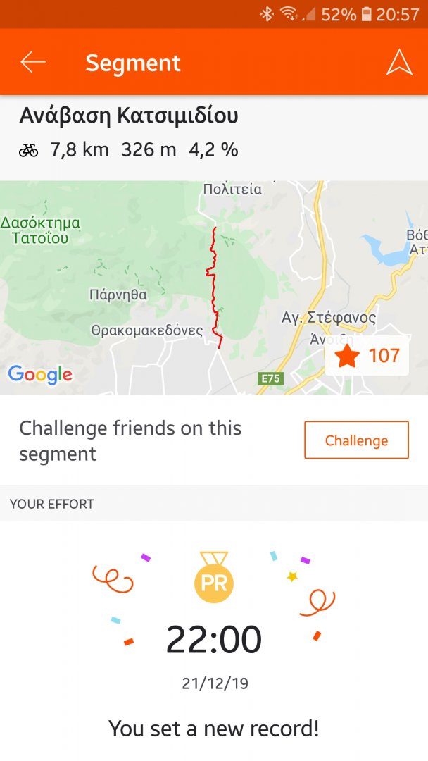

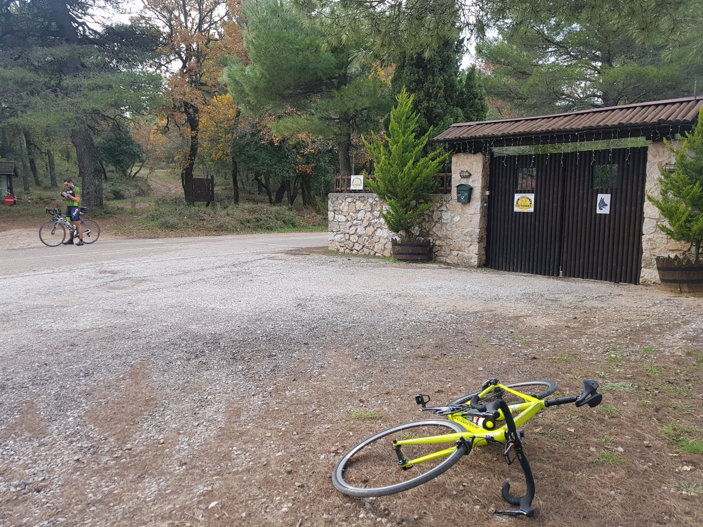

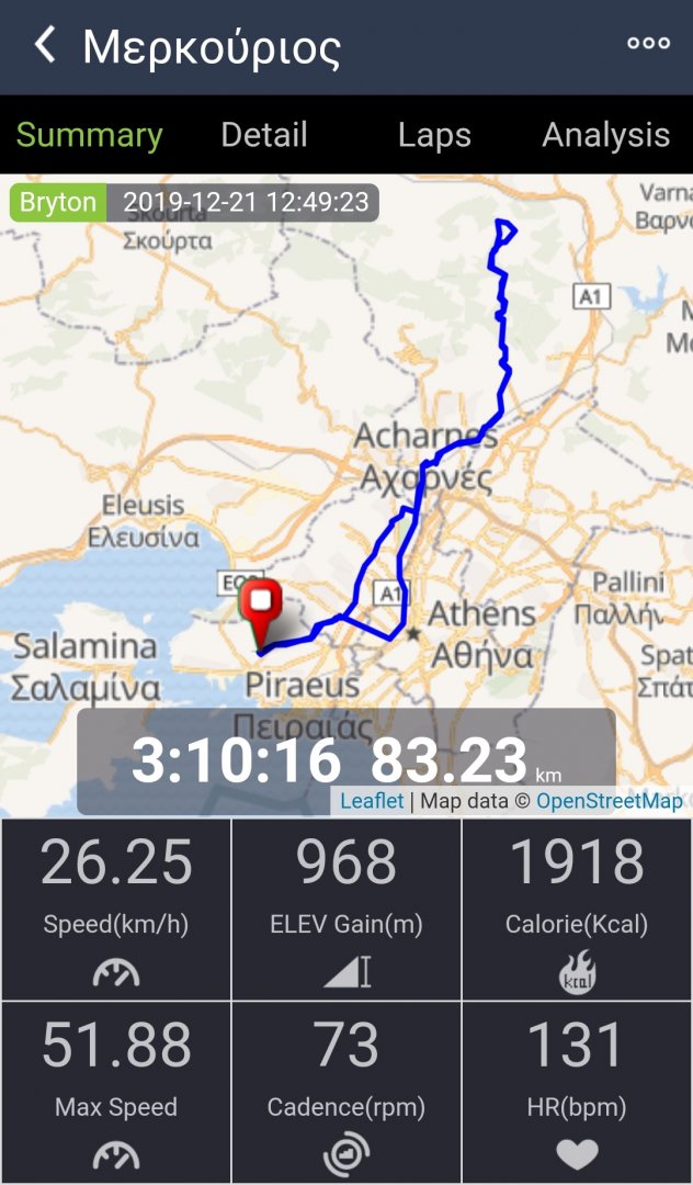

Περίεργο το σημερινό, ανέβηκα καλοκαίρι και κατέβηκα με χειμώνα.
Έτσι είναι τα βουνά αλλάζουν πολύ γρήγορα οι συνθήκες, το θέμα είναι πως τον ήπια από το κρύο στο κατήφορο...
Κατά τα άλλα , λύσσα κακιά στο ανήφορο, ξεσαλωσα πάλι κατεβάζοντας τους προσωπικούς χρόνους.

Αυτό το "σπίτι του Γιατρού" ποζάρει σε πιο πολλές φωτογραφίες από πορνοστάρ. :biggrin:
Σε τι χρόνο κάνεις την ανάβαση Κατσιμίδι, Χρήστο;
