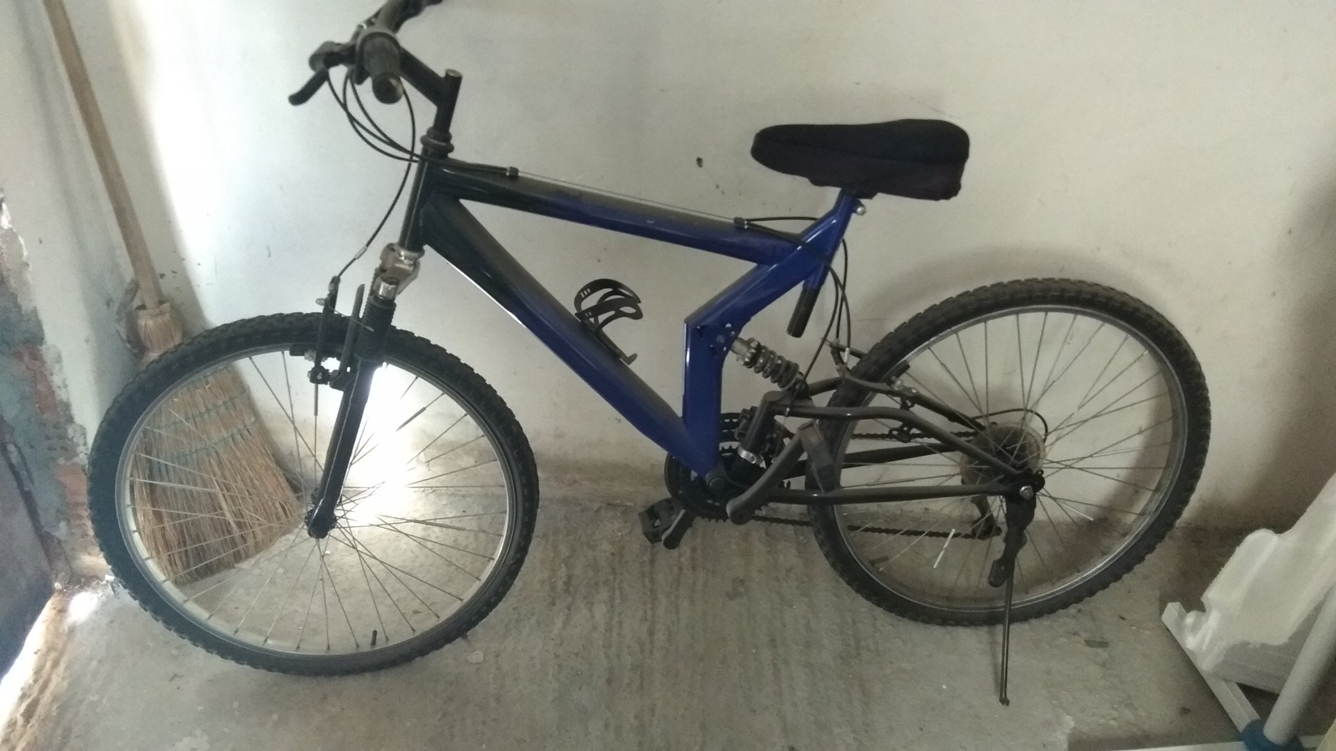

Καλημερα.εχω ένα ποδηλατο 26 ιντσών και φοράει λάστιχο 26x1,5 40-559.Επειδη θελω να το ανεβάσω βουνό (ελαφριά διαδρομή Υμμητο) χρειαζομαι λίγο πιο φαρδύ λάστιχο (στο πίσω πιρούνι υπάρχει περιθώριο 1 πόντος αριστερά και δεξιά του υφιστάμενου λάστιχου ) καθώς επισης χρειαζομαι και μπροστινό πιρούνι με ανάρτηση. Μπορεί κάποιος να με βοηθήσει με τις διαστάσεις;
Μπορείς να βάλεις πιο φαρδύ, εννοείται, όσο ανεβαίνει το πλάτος ανεβαίνει και το προφίλ του ελαστικού.
Πιστεύω για το χαλαρή διαδρομή που λες ένα ελαστικό 26χ1.8 46-559 θα είναι Καλό.
Ανάρτηση πόσες παράδες διαθέτεις?

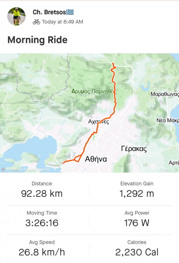

Μετά από 8 μέρες απραγιας
Έλα να πάρεις!
Check out my cycling activity on Garmin Connect. #beatyesterday
Τελικά γκρεμός η Κηφισιάς στα Ανάβρυτα. Είχα να περάσω από κει 25χρονια
Ούτε που θυμάμαι πόσες φορές μου έδωσα συγχαρητήρια , πόσο γαμάτος είμαι , ότι είμαι Θεός , ότι γαμαω και δέρνω , ο ένας ο μοναδικός κλπ
Στην επιστροφή εκεί στη Μεσογείων μου φάνηκε ότι άκουσα και χειροκροτήματα, έπαιζε και ο νόστος ένα ωραίο τραγουδάκι , σαν να τερματιζεις στο Καλλιμάρμαρο μαραθώνιο ένα πραμμα.

Εγω τα γνωστά, ανάβαση κατσιμίδι, κατάβαση Μαλακάσα και τούμπαλιν, είχε και ωραίο καιρό είχα και καλή διάθεση, καλή παρέα, κομπλέ!!
2.504
5.533
Ωραίοι και οι δύο.... Εγώ βγήκα για ένα χαλαρό 10k τρεξίματος.....
Παναγιώτη, αν την επόμενη περάσεις απο Ηρακλείτου αντί Κλεισθένους, σφύρα να βγω να σε χειροκροτήσω!
Διαδρομή ανάρτησης?
Όταν λες διαδρομή ανάρτησης;;;
26x1.90 ή 1,95 50-559 βρίσκω.θα μου κάνει άραγε στις ζάντες;

Τι ανάρτηση φοράει τώρα το εργαλείο?
Ποιο ποδήλατο είναι?
Και αυτά τα λάστιχα που βρίσκεις θα μπαίνουν λογικά.

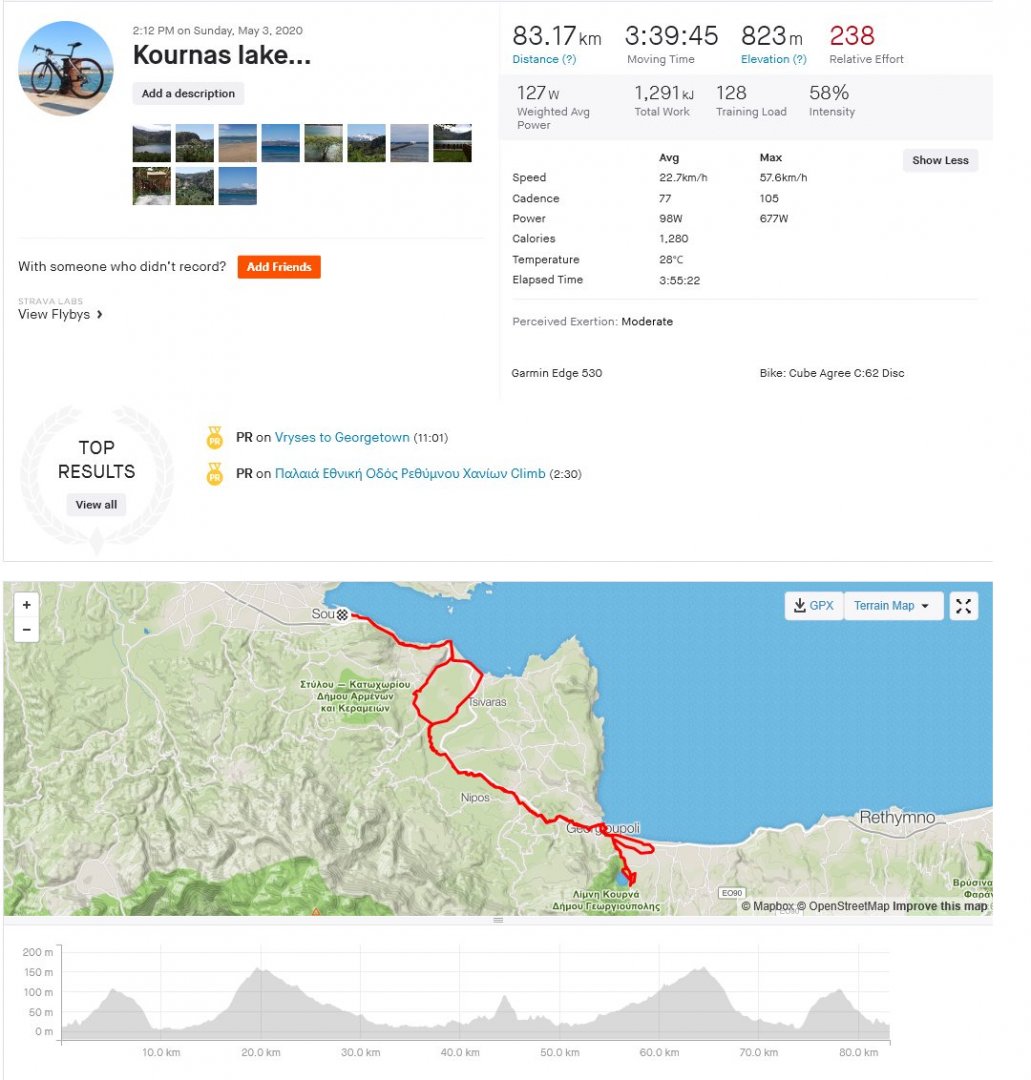

Μία εξοδούλα προς τα ανατολικά αυτή τη φορά, μέχρι τα σύνορα (περίπου) με το νομό Ρεθύμνου (για να μην έχουμε και κανένα 300αρι επιβάρυνση.... :gamer: :geek: )
