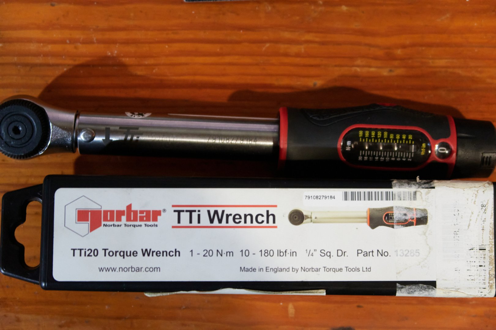

Το ξέρετε φαντάζομαι πως ότι σφιγγουμε μετά τη πρώτη βόλτα θέλει ξανά ένα πέρασμα με τη ίδια ροπή...?
Εμένα μου είπαν σφίγγω με ότι έχω στην αρχή και τελευταία με το ροπόκλειδο ένα κλίκ και τέλος. Εγώ από ανασφάλεια και μόνο θα κάνω 2-3 περάσματα στα σίγουρα.
Ειδικά λαιμος τιμονιού και δισκοβραχίονας, απαραιτήτως.
Στα πετάλια αν πάρω τον αντάπτορα για το δυναμόκλειδο τι ροπή δίνουμε?
Δεν είναι νέα σειρά φαντάζομαι, το είχα πάρει από το Amazon πριν δύο χρόνια, και αν θυμάμαι καλά έψαχνα ακριβώς αυτό το 1-20 (αν και είχε και το άλλο, 4-20). Όχι ότι μου έχει χρειαστεί κάτω από τα 4-5Nm όμως...
Μήπως μπορείς να φωτογραφήσεις και το calibration sheet αν δεν σου κάνει κόπο? Ετσι από περιέργεια...

Το ίδιο είναι tti20 μάλλον δεν υπάρχει σε απόθεμα το 1-20 ποιός ξέρει θα ξαναρωτήσω πάντως. Θυμάσαι πόσι το πλήρωσες?
Από ό,τι είδα στο ιστορικό αγορών που κρατώ σε email από το amazon.co.uk ήταν 65,87 λίρες. Τώρα είναι μη διαθέσιμο και στο amazon (και τότε ήταν λίγα τα κομμάτια από όσο θυμάμαι).
Το calibration sheet το έχω βάλει σε προηγούμενο μήνυμα, λίγο πιο πάνω...
στα πετάλια δεν χρησιμοποιώ ποτε δυναμοκλειδο, τα πνίγω στο γράσο και σφίγγω με ολη μου τη δύναμη.

Αν θυμάμαι καλά για τα πετάλια δίνουν υψηλές τιμές ροπής, κάπου στα 40Nm, οπότε τα συγκεκριμένα ροπόκλειδα δεν κάνουν έτσι κι αλλιώς. Εγώ τα σφίγγω με ένα μακρύ άλεν από ένα κιτ που είχα πάρει από το rosebikes.de. Δεν χρειάζεται τόση ακρίβεια εκεί, κάνω περίπου το ίδιο που λέει κι ο Χρήστος.
Οκ και σε σένα πιστοποίηση δίνουν για 4-20 τα ίδια κλειδιά είναι. Δεν σου πιστοποιούν το 1-3 οπότε η ακρίβεια εκεί δεν θα είναι και η καλύτερη. Καλό είναι ότι υπάρχει και αυτή η δυνατότητα στο δικό σου κλειδί βέβαια.
Και κάποια τελευταία που μου είπαν για τα δυναμόκλειδα και τα αφήνω εδώ:
- δεν ξεβιδώνουμε.
- 1 κλίκ είναι αρκετό.
- προσπαθούμε να μην βάζουμε αντάπτορες και προεκτάσεις άσκοπα, μειώνεται η ακρίβεια στην ροπή στρέψης.
- αυτό το τονίζει και στο μάνιουαλ: όταν θέλουμε να βάλουμε την ροπή στο κλειδί πάμε πάντα απο κάτω προς τα επάνω, δηλαδή αν το έχουμε στα 8nm και θέλουμε 6nm κατεβαίνουμε πρώτα στα 3-4πχ και μετά ανεβαίνουμε στα 6. Όταν δεν το χρησιμοποιούμε κατεβαίνουμε στην μικρότερη ρύθμιση.

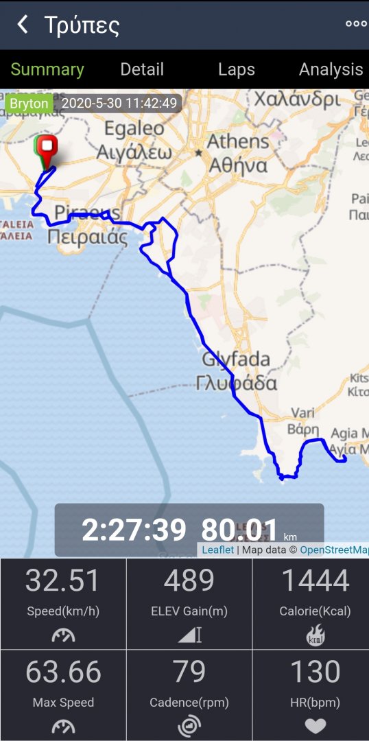

Σήμερα υπήρξε επάρκεια ενέργειας και περίσσεψε και για πατήματα στην κατηφόρα. Λογικά είχα αλλά 10χλμ αν δεν με περίμεναν σπίτι

Ήθελα να πάω παραπέρα αλλά βαρέθκα, άμα βαράς πετάλι και ο νουσου τρέχει... Άστο καλύτερα... View attachment 167687
Γ@μτ τι ώρα πέρασες από αστέρια Γλυφάδα? Ήμουν στα πέριξ και έκανα κάτι δουλειές. Δε σε πέτυχα κρίμα
Κατά της 12.30~
